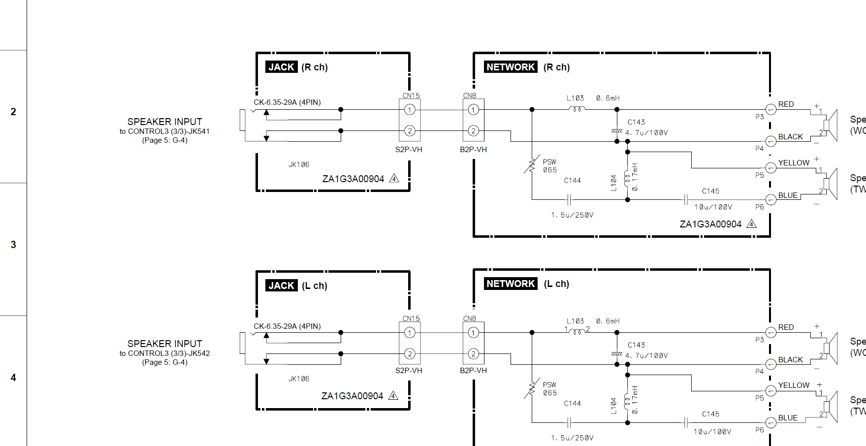

Opravuju tento stroj. S opravou nemám problém. Velmi kompaktní zařízení s 2 x 250W zesilovačem ve třídě D. Udivuje mě specifikace výkonu a příkonu.
General Specifications Maximum Output Power 250 W + 250 W (±10 %)/4Ω @ 10 % THD at 1 kHz (SPEAKERS L/R) 200 W + 200 W/4Ω @ 1 %
Power Consumption 65 W
Při odporové zátěži 4 Ohmy a vybuzení sinus 1kHz jednoho kanálu dá sotva 21V. Co dodat. Napsal bych "Nová doba" jenže tohle zařízení je 15le starý.

Příspěvky: 8726
PříspěvekZaslal: pá prosinec 26 2025, 9:04    Předmět: Citovat
Přesně tak to beru. Jistě že neposluchám 1kHz v sinusu ale jak jsi napsal, je to jediný ukazatel kterým lze jednoduše porovnávat koncové stupně. Prostě mě zaujalo, jak vznikl údaj 2 x 250W. Jinak hraje to pěkně, na malou svatbu nebo mítink méně úspěšného politika to stačí. PS jinak měřil jsem jak jsem napsal, čistá odporová zátěž 4 Ohmy, pouze jeden kanál, nf voltmetr a biják. Při cca 21V na stupnici měřáku stř. rozsahu se začínaly vrchy sinusu jaxi třepit (Dčko) a pak už zesilovač spadnul do MUTE. Což je u tohoto přístroje obrazek_cenzuraí vlastnost kdy pak musíš vypnout, počkat na vybití elytů a následný reset ochrany. Identicky se choval i druhý KS. Měření netrvalo dlouze (pro jistotu) .

Příspěvky: 8726
PříspěvekZaslal: pá prosinec 26 2025, 9:32    Předmět: Citovat
Je to tak. Jeden konec byl KO a krom Fetů byly v kopru i měřící SMD odpory 0,047 Ohmů. A měří proud v obou polaritách. Měnit hodnoty a posouvat ochranu nechci ale zvažuji přidání nějakého RESET tlačítka na rychlé uvolnění stavu ERROR a ne čekat po vypnutí 2-3 sekundy až to znovu naběhne. 3 vteřiny ve stavu totálního MUTE je při akci na infarkt.

Příspěvky: 3874
PříspěvekZaslal: pá prosinec 26 2025, 9:36    Předmět: Citovat
A jak to má připojený repráky? Má to pasivní výhybku?
Příspěvky: 8726
PříspěvekZaslal: pá prosinec 26 2025, 9:47    Předmět: Citovat
Mám tady jen aktivní mix. Ale podle SM je pasívní výhybka v každé bedně Na Táně je SM celé sestavy vč. reproduktorů.
