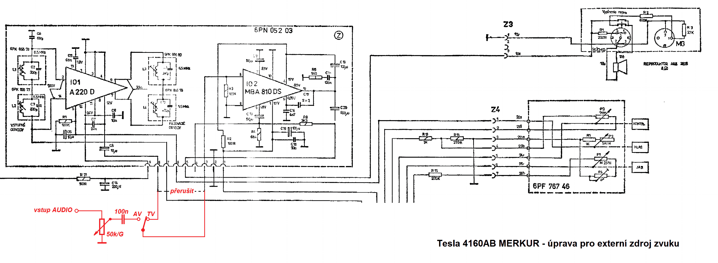

Dobrý den, dostal jsem další blbý nápad. Není možné nějak rozpojit spoj mezi přijímačem zvuku a zesilovačem v Merkuru? Někdo mi tam totiž zapojil video vstup, budu ho předělávat na cinch, tak mě napadlo, jestli bych si nemohl zapojit i zvuk. Na přepínání televize/vstup je takový ten kulatý páčkový přepínač, ale který má využitou pouze jednu stranu, napadlo mě že tam bych si mohl doprostřed zapojil vstup do zesilovače, na jeden boční pin zvuk z televize (nedovedu si představit jak to je tam zapojené) a na druhý bych zapojil ten cinch.
Už jsem si tam úspěšně udělal výstup zvuku na externí reproduktor.

Děkuju, ale teda když bych nedal pryč ten R21 tak tak budu mít na pozadí šum jaký je když bych neměl naladěnou stanici? Já bych chtěl ať to zůstane funkční i na normální televizní signál.
Mám teda připojit na jeden krajní vývod přepínače C8, na prostředek ten pin 3 modulu Z a na druhý krajní vývod vstup? (předpokládám že ten pin 3 je na tom modulu Z hned napojený na ten C8, teď to nemám rozdělané) A zem zvuku (nevím jestli to teď nazývám správně, vedlejší drát z cinche) taky na pin 2 modulu Z?
Nechtěl bych si totiž to nechávat jedině na vstup, protože se mi občas když to mám na něho zapojené obraz různě divně deformuje, tak abych si to případné mohl zapojit zpátky na modulátor

Máš k dispozici jediný přepínací kontakt, tak ti nezbude, než přidat potenciometr hlasitosti pro vnější zdroj signálu. A, aby tam nelezl z vf dílu šum, ubrat hlasitost původním potenciometrem. Ideální by bylo, tento pin spojit odporem do 1k na kostru, tím umlčíš výstup z detektoru.
V originál zapojení se totiž hlasitost řídí napětím na pinu 6 konektoru modulu Z (přesněji odporem, který svádí proud z tohoto pinu na zem).
Propojkou z pinu Z8 na pin Z3 normálně jde už nf signál s nastavenou hlasitostí. A před ten elektronický regulátor v A220D ho není, kam přivést.
Jenomže do pinu Z3 potřebuješ přivést signál s už nastavitelnou hlasitostí, tak ti nezbude, než přidat další potenciometr, kterým budeš řídit hlasitost pouze z AV vstupu.
A deformace obrazu při určitých signálech? Nejčastěji vznikají příliš velkou amplitudou jasového signálu na vstupu, přičemž dojde nejen k oříznutí synchronizačních impulsů, ale televize interpretuje černou, jako synchronizační signál. K tomu dochází, jestli vstup televize nezatěžuje zdroj signálu jmenovitou impedancí 75 Ω.

Teoreticky bych to mohl zkusit předělat ještě na pětikontaktový přepínač co tu mám, jenom nevím jak bych ho tam přichytil. Nebo bych udělal samostatné přepínače na zvuk a obraz.
Nebo v podstatě, na setopboxu to regulovat jde, takže by to ani moc nevadilo, kdybych ten zvuk měl na merkuru na trvalo na stejné hlasitosti.
Zkusím to nějak zapojit a potom napíšu (cinchový konektor ještě nemám, zatím si to připojím asi na pětikolík na rádio)

Jo už vidím to propojení, S4, to teda přestřihnu a z pinu 3 to dám na prostředek přepínače a z 8 na jeden kraj

Kromě kablu se vstupem zvuku to mám zapojené

Nešlo by audio signál zaviesť na niektorý pin A220D a niektorý iný pin prizemniť?

Na tohle je přímo až A223D, jinak TBA120U. Ta má externí vstup přepínaný napětím. V Merkuru2 už je použitá, ale audiovstup zapojený nemá.

Co tam dát tam dvojitý poťák TPxxx, ale musel by se složit ze dvou 50k/G a původní dráha. Otázka bude ovšem v sehnání ...

Asi by to šlo, dát tam tandemák TP163 47k/G a jednu dráhu mu vyměnit za 5k/N (lineární, o logaritmickou regulaci se postará obvod v A220 - s vyšší hodnotou odporu to většinu otáčky řve a teprve na dolním konci začne regulace něco dělat).
Ono by také šlo vyměnit modul Z za modul 6PN 053 74 z Mánesa 4431A, a na pin Z4 přivést přes kondík nf signál zvenčí, stejně je tento pin v Merkuru nevyužitý. A na kontakt vyvedený na desce (blokování) přivést nebo nepřivést potenciál kostry. Ukostřením tohoto pinu se totiž přepne do režimu VCR, aktivuje nf vstup a zablokuje mezifrekvenci s detektorem.
Nakonec by to šlo předělat i na A223D, ale zásahy do základní desky i do desky modulu Z už tak prosté nejsou a je jich víc.
