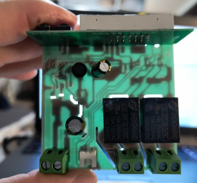

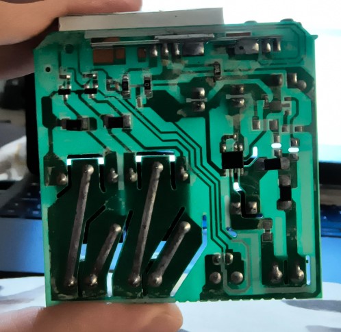

Pozdravujem priatelia.
Kúpil som si digitálny termostat STC-1000. Samozrejme mi to nedalo a pozrel som sa dovnútra. Popravde povedané bol som škovaný. DPS ako keby od blata, spájkovanie by lepšie vykonal môj pravnuk. Zarazila ma ale jedna vec. DPS je "prázdna" jednoducho tam nič nieje. Je to napájané 230V a jediný integrák v sieťovej časti je LP2188. Žiadne odelovacie trafko nevidím. No a otázka. Je toto vôbec bezpečné používať? To je akože snímač teploty galvanicky spojený s napájaním? Za vaše názory veľmi pekne ďakujem.

Příspěvky: 37263
PříspěvekZaslal: út prosinec 23 2025, 16:36    Předmět: Citovat
Tieto termostaty sa bezne predavaju falosne. Original od Elitechu ma trafo.

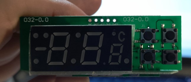

dj_Paul
Založen: Sep 19, 2004
Příspěvky: 2715
Bydliště: Laškov
PříspěvekZaslal: út prosinec 23 2025, 19:14    Předmět: Citovat
to asi rovnou zrecykluj...
nebo pokud to chceš používat, tak bych to napájel jiným 5V zdrojem.
Relé jsou na 5V, tak bych předpokládal že ten zdroj dává 5V
