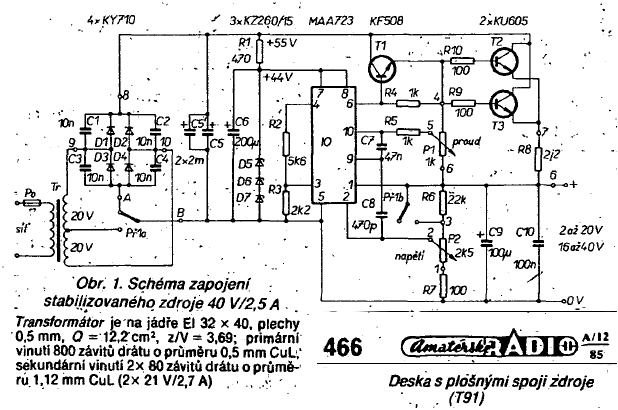

Hledám inspiraci pro stavbu jednoduchého regul.stab. zdroje do dílny cca 40V/3A . Docela by se mi líbilo zapojení dle obrázku , mám však jisté pochybnosti o funkčnosti . Děkuji za vaše event. názory k následujícím bodům :
1. Stavěl to někdo a byly problémy ?
2. Co dělá omezovač proudu , který obsahuje SKO ( druhý operák zprava
za zesilovačem OP2) - když to omezení zabere , dle mého názoru to musí začít cyklovat díky hysterezi toho SKO a proud bude lítat mezi nulou a nastaveným maximem , co to ale udělá s napětím na výstupu - překmity ?
3. Odpor 0.1 Ω pro snímání proudu v tomto zapojení způsobí to , že výstupní napětí na svorkách bude menší než to, na které to regulátor napětí "táhne" , a to o úbytek napětí na tomto odporu . Tudíž výstupní napětí se bude měnit se zátěží , aniž bych změnil nastavení napětí .Nebo se pletu ?
4. Jak se zdroj chová s pnp tranzistorem z hlediska stability a chování při
skocích zátěže ?
Neřeším teď teplo , problém chlazení ,tj. velikost chladiče a ventilátoru, mi je znám. Spínaný zdroj nechci , pro seriozní práci s vf se to prakticky nedá
odrušit.

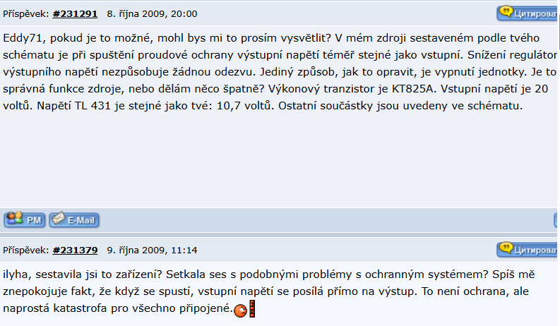

Možná bys mohl zkusit najít na webu originál a pokud nevládneš jazykem autorů, tak gůgl Ti je solidně přeloží.
https://vrtp.ru/index.php?act=categories&CODE=article&article=2349
https://vrtp.ru/index.php?showtopic=13226&st=0&#entry229868

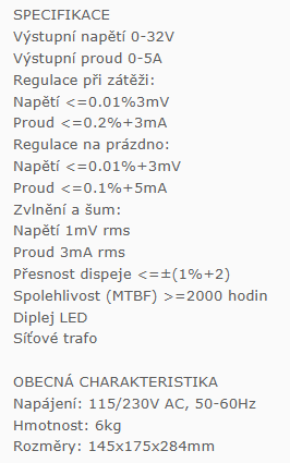

Možná při ceně součástek (trafa a krabice) bych radši řekl nebo napsal Ježíškovi ať mi naježí něco takového:
Laboratorní napájecí zdroj Uni-T UTP1305
Specifikace z webu exasoft:

To omezení proudu je celé divné
U tohoto typu zdroje - výstup z kolektoru výkonového tranzistoru - si dej pozor na stabilitu, zapojení rádo kmitá. Kmitočtovou kompenzaci (zpomalovací kondenzátor) - tam nevidím.
Příspěvky: 6197
PříspěvekZaslal: st prosinec 17 2025, 11:40    Předmět: Citovat
Moje rada, na tohle zapojení zapomeň.
V první řadě napiš, jaký trafo máš k dispozici (výst. napětí, proud).
Trafo musí mít alespoň 45V/3,5-4A pro požadované parametry zdroje. Taky regulační tranzistor nemůže být jen jeden, ale tři s vyrovnávacími odpory v emitorech. Ztrátový výkon bude cca 180W při zkratu na výstupu.
Tady by se více hodilo trafo s odbočkou, lépe se dvěma. Ztrátový výkon by se pak zmenšil na polovinu nebo na třetinu.

PříspěvekZaslal: st prosinec 17 2025, 14:36    Předmět: Citovat
Tak podle tohohle schéma Ekkar pořád strká vyrovnávací odpory do bází místo do emitorů.

PříspěvekZaslal: st prosinec 17 2025, 14:42    Předmět: Citovat
Jo je tam chyba s tím odporem v emitoru, tesla dělala asi dobré tranzistory, kolega to postavil s KU605, nabíjel s tím mimo jiné i baterku z auta těmi 2,5A co to dalo a divil se že hrozně hřeje vždycky jenom jeden tranzistor.

Chtěl jsem také stavět stabilizovaný regulovatelný zdroj s MAA723 a nějakým výkon. trandem. Nějaké schéma jsem už hledal, ale zatím jsem se ke stavbě nedostal. Tohle schéma vypadá dobře. Jak je to teda s těma emitorovýma odporama, v tom schéma jsou blbě v bázi?
barnodaj
Založen: Apr 16, 2011
Příspěvky: 1067
Bydliště: Vodňansko
PříspěvekZaslal: st prosinec 17 2025, 16:49    Předmět: Citovat
Když dáš jenom jeden výkonový tranzistor s dostatečným výkonem, třeba MJ15003 od ON SEMI - je sice dražší, ale čínským fejkům z hadexu apod. bych se radši vyhnul, tak zrušíš T3 a R9 a zbytek necháš tak jak je.
Příspěvky: 2387
PříspěvekZaslal: st prosinec 17 2025, 17:38    Předmět: Citovat
Nebo dáš R8 jako dva odpory na každý tranzistor zvlášť a emitory nebudou spojeny.
Ty 100R odpory v bázích mi přijdou moc velké.

Tiež to mám rozdelené na 2 samostatné emitorové rezistory a bez bázových rezistorov.
EDIT: a ešte treba dať pozor na maximálne napájacie napätie MAA723, v tej schéme je prekročené o 4V
