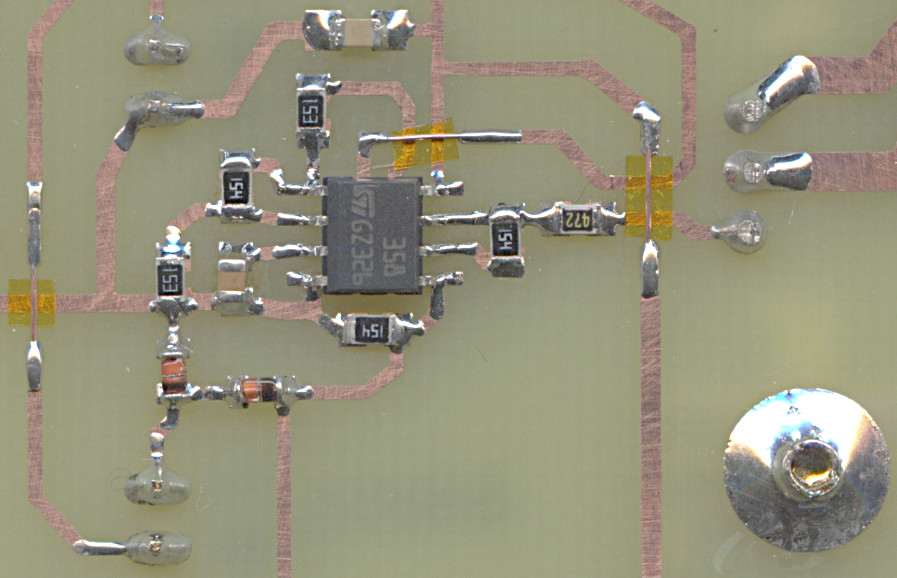

bu2520: tak tam prostě natáhnu SMD propojku. Jak? Přelepím spoje kouskem kaptonové pásky a přes ní mezi body určenými k propojení natáhnu kousek drátku z Cu nebo lépe CuSn kabelu.
Dělám to tak i u finálních desek, pokud není extra požadavek na něco "super" a chci zůstat u snadno vyrobitelné jednostranné desky.
