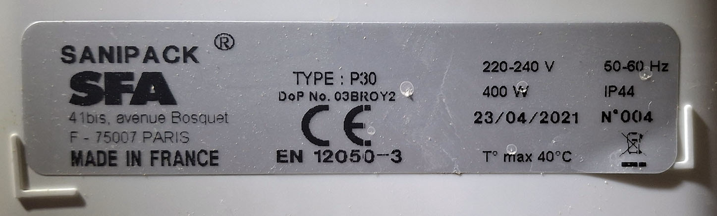

Zkusím se tu zeptat na závadu čerpadla. Máme ho něco přes čtyři roky, ale moc se nepoužívá. Poslední dobou se mu nechce vypnout čerpadlo, buď to trvá dlouho, nebo ho raději vytáhnu ze zásuvky a nechám odpočinout. Podle zvuku se mi zdá, že to pak už jen víří vodu se vzduchem, ale můžu se plést.
Je to toto. Návod jsem si stáhnul, ale o rozdělání a čištění tam nic není. Asi bych odpojil nahoře vývod do odpadu a to víko sundal, ale v trubce asi bude voda a vyteče co?
Může to být nějakej zaseknutej plovák?
Skoušel jsem do něj přes noc čistič odpadů (alkalickej), to nepomohlo, teď zkouším ještě slabou kyselinu amidosulfonovou. Když to nepomůže, tak fakt nevím.
Pokud s tím někdo má zkušensoti, uvítám rady.
Dík

píšou výška aktivace 75mm, čili tam něco co zjišťuje hladinu musí být. Myslím, že rozebrat je jedinná možnost to na jistotu opravit.

Já čtu na webu žádné louhy a kyseliny, ale pravidelně odstranujte vodní kámen naším přípravkem. Nemohl tam někdo hodit vlhčený ubrousek, nebo dámskou menstruační pomůcku?

No to píšou vždycky všichni, jen ten náš speciálně drahej přípravek je ten správnej. Že má stejný složení jak všechny ostatní je už vedlejší.
Ucpání je prakticky vyloučeno, je to napojený jen na umyvadlo, kde se umýváme jen zřídka a záchod, kam chodím akorát já na malou.

vlasy dokážou divy, některé kyseliny např chlorovodíková, dokáže některé plasty docela rychle naleptat.

Je mi to jasný, vlasy se tam dostat nemohly a ta amidosulfonová měla tak 5% koncentraci. Používám ji běžně ve velkým, je bezpečná. HCL by tam lil jen blázen.

Niečo sme mali v prácí na kuchynke. Doma by som to nechel ani zadarmo. Tiež to jeden čas nechcelo vypínať. Problém bol v spätnej klapke. Voda sa vracala späť a donekonečna zapínala čerpadlo.

Já bych to taky nechtěl, jenže dům je ve svahu a spodní podlaží je pod úrovní terénu, kde vedou odpady. Proto taky ten záchod vlastně nepoužíváme, nějak mi to nesedí, že bych to měl mixovat. Twisted Evil

Keby to bolo plne sraciek, tak by bol s rozoberanim vacsi problem.
