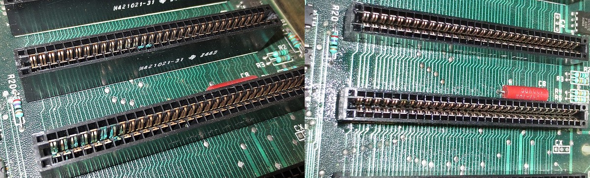

AI napsal(a):
Neutralizace (volitelné): Můžete použít trochu jedlé sody s vodou k neutralizaci kyseliny
Sódu, ani nič zásadité, už do vecí skorodovaných elektrolytom zbytočne nemiešať.
Vytečený elektrolyt už je chemicky zásaditého, latinsky alkalického charakteru (toť, alkalické baterky), takže na neutralizáciu treba použiť slabú kyselinu. Ocot, zriedenú kyselinu citronovú, ap. Vypucovať starou zubnou kefkou, následne všetko vyčistiť izopropanolom a utrieť.
Už som tak riešil chlpatú, vytečenú vartu z PC ISA karty, slot so zelenými miestami (vytvorilo sa trocha medienky). Po zneutralizovaní octom a vyčistení skoro jak nové, našťastie to nestihlo napáchať škody Very Happy
U kvalitne zožratých plošákov pôjdu dole cestičky jedna báseň, na to sa treba pripraviť. Je to radio, nie viacvrstvá doska, takže ponadpájať to pôjde...
