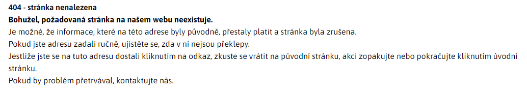

skúšal som si pozrieť tú - ujovinu... Laughing Tak že v podstate som sa nedozvedel, o čom to je.... Ale niečo možno tuším...
Tiež som mal pri stavbe domu (-25r. späť) v úmysle používať pitnú a úžitkovú vodu zvlášť - aspoň na splachovanie WC... Nejaké plány som mal...niektoré rozvody spraviť dvojmo, nádrž aspoň kubík pod strechou... zásobník dažďovej vody na zemi prečerpávaný podľa potreby, prípadne použitý na závlahu.... Po predložení "projektu" Vodárenskej spoločnosti mi bolo vysvetlené, že oni s mojou spotrebou vody počítajú a k tomu bude pripočítané stočné a dažďový spad... Čiže môžem mať hocijaké zariadenie - za ktoré vydrbem peniaze navyše na využitie "inej" vody ... zaplatím takmer rovnako... Len sa budem cítiť zelenší...lebo nebudem splachovať pitnou vodou...
Vybudovať a prevádzkovať také zariadenie zadarmo nie je !
 Velikost:  23.34 kB
 Zobrazeno:  99 krát
