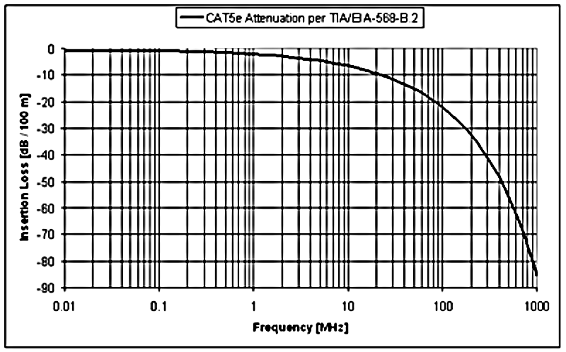

PříspěvekZaslal: čt prosinec 11 2025, 14:24    Předmět: Maximální kmitočet pro "twisted pair" Citovat
Zdravím.
Proto že nemůžu provrtat rám okna pro koaxiální kabel, chci použít pro náhradu v délce cca půl metru tzv "twisted pair", do jakého kmitočtu je to použitelné, stačilo by mi 180MHz? Jenom pro příjem?
A je to vůbec použitelné?
Děkuji.

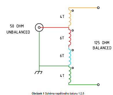

Koax na TP sa pripaja cez balun.

Tos ale měl napsat hned na začátku, že potřebuješ 50 Ω impedanci, případně k čemu. Jestli nebude vadit odraz od impedanční nehomogenity, která způsobuje odrazy na vedení a ty pokles úrovně signálu, dej tam, co chceš.

PříspěvekZaslal: čt prosinec 11 2025, 16:35    Předmět: Citovat
Takto:
A pro příjem pravděpodobně bude stačit jádro ze symetrizačního členu?
Nakolik záleží na materiálu jádra?
Proto že tu anténu se zesilovačem (navíc je to metr dlouhý teleskopický prut, který by asi trvalý pobyt venku dlouho nepřežil) používám jenom občas, chci ji schovávat pokud ji nepoužívám a v zimě je dobré mít zavřené okno, tenký twistovaný pár snadno protáhnu i těsněním zavřeného okna.
