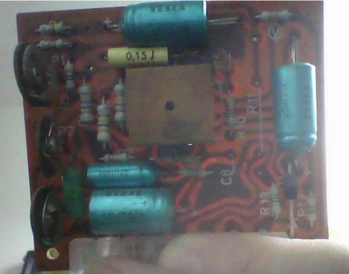

vaclavpe
Založen: May 16, 2007
Příspěvky: 139
Bydliště: Rožnov p.R.
PříspěvekZaslal: út prosinec 16 2025, 14:01    Předmět: Citovat
Tak jestli ta deska má vypadat takto, tak jsem našel.
deska Merkur
 Velikost:  58.38 kB
 Zobrazeno:  11 krát
jjilek
Založen: Mar 29, 2009
Příspěvky: 4432
PříspěvekZaslal: út prosinec 16 2025, 15:26    Předmět: Citovat
Souhlasí, je funkční?
