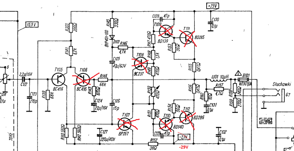

UNITRA PW 8010 Koncové tranzistory Uce
Příspěvky: 2562
PříspěvekZaslal: pá prosinec 05 2025, 21:18    Předmět: UNITRA PW 8010 Koncové tranzistory Uce Citovat
Zdar, mám (asi půl hodiny) tento zesilovač, překvapilo mě schema a použití tranzistorů s Uce 45V !!! viz obrázek, má někdo nějaké rozumné vysvětlení proč už nejsou všechny mrtvé? Jediné rozumné vysvětlení je, že mají lepší parametry než katalogové.

PříspěvekZaslal: pá prosinec 05 2025, 22:05    Předmět: Citovat
Pravdedepodobne sa vyberali na Uke min. tých 60V.
Skôr ma zaujalo že sú to len 30W v TO126. Je tam však aj označená min. záťaž 8ohm/12,5V čo by bolo 20W.. To už je slušný výkon stých malých 126

PříspěvekZaslal: pá prosinec 05 2025, 22:07    Předmět: Citovat
BD139 a BD149 jsou 80V (Tesla KD139 a 149 dokonce píšou 100V) ale ostatní jak píšeš.

PříspěvekZaslal: pá prosinec 05 2025, 23:29    Předmět: Citovat
Bp257... ak by to bola nejaká kópia BF257 tak to je pohode.. 160V
Ešte.. Pozerám na nejaké foto z poľských stránok a v napäťovom zosilňovači je použitý BF457(TO126/160V)
A na pozíciách koncov Bd285/286 sú použité tranzistory BDP285/286 CEMI v Poľsku dostupné ako 60V,40W, 4MHz v TO220.. Čo by bolo na hrane parametru.
Pri čítaní poľských stránok sa dá zistiť že v priebehu výroby boly použité v niektorých kusoch na pozíciách koncov aj darlingtony
BD 647/648 s úpravou a na pozíciách budičov iba prepoj.

PříspěvekZaslal: so prosinec 06 2025, 11:07    Předmět: Citovat
Jo nemá být BD ale BDP a ten by měl být stejný jako 2N6292 , takže 70/80V

PříspěvekZaslal: so prosinec 20 2025, 14:09    Předmět: Citovat
BOBOBO má (asi) pravdu, tranzistory mají na pouzdře BD285/286, měřil jsem Uce a naměřil jsem na všech 85 - 110V. Nevímproč je bývalý majitel vytahal (no jedna možnost tu je, když jsem to dostal do spárů nevedla pojistka + kvůli oxidaci spoje). Změřil jsem β a jeden NPN má kolem 80 a druhý 440, PNP mají kolem 160. Když už byly venku tak jsem tam dal TIP11/TIP12 a zdá se, že to funguje, offset je 25 a 55mV, klidový proud je bez jakéhokoli zásahu 7mA, SM má předepsáno 5mA, nepřekračovat 15mA.
