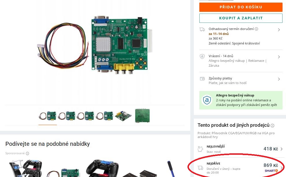

Zadal jsem ten první a připsal allegro, vylezlo mi tohle
allegro.cz/produkt/prevodnik-cga-ega-yuv-rgb-na-vga-pro-arkadove-hry-a1c3a9d3-e955-467c-b34f-33619104bfcf? je to jinej ale snad by taky vyhověl? Je buď z anglie nebo z Polska, z Polska (viz volbu v kolečku) je poštovné 49Kč. Jo a doplním zkušenost, objednané zboží co jsem už víckrát koupil dojde za pár dnů.

To je opajcovaný Gonbes, GBS-8220, je toho plný aliexpress.
Treba dať pozor, napriek tomu že má vstupy HSYNC a VSYNC, má to zrejme iba na VGA - pre CGA to chce CSYNC, čiže skĺbiť nejakým patričným obvodom prípadne hradlom. Možno to medzičasom opravili, aj keď pochybujem.
Pre CGA (RGBI) to chce tiež obvod na primiešanie intensity, inak dá textový režim iba osem farieb zo šestnástich.
Jo a nechytí sa na Hercules/MDA (18,43kHz)
