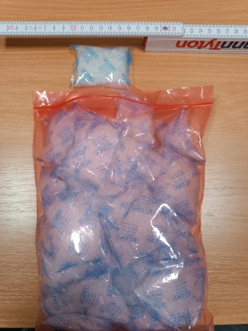

Měl bych prosbu - nevíte někdo, kde koupit sáčky se silica gelem, ale pokud možno jednotlivě balenými?
Ideálně této velikosti: https://www.conrad.cz/cs/p/pohlcovac-vlhkosti-sacek-1-g-d-x-s-x-v-40-x-30-x-3-mm-transparentni-silikagel-250-ks-2523989.html
Podle mě by bylo nejlepší, kdyby existovalo něco jako pás, ve kterém by byl každý sáček zatavený samostatně, člověk by si ustřihnul jen potřebné množství.
Balení po 250 ks má nevýhodu, že když to člověk otevře, měl by ideálně použít všechny, nebo sáček zase zatavit, případně to pak zase vysušit.
Tomu bych se chtěl vyvarovat.

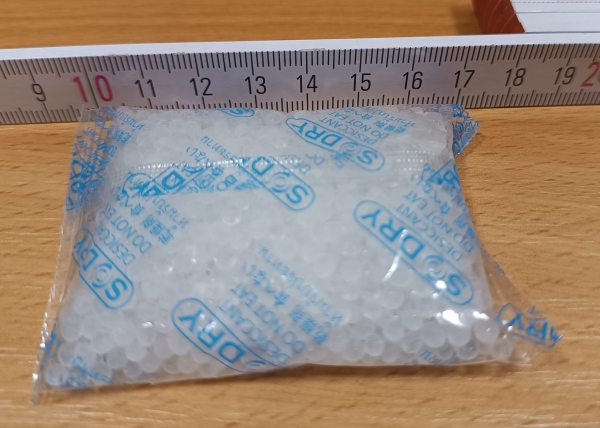

PříspěvekZaslal: st prosinec 10 2025, 23:33    Předmět: Citovat
Pořád je sháňka? už sem to nesl do nebezpečnýho odpadu. Ale mohu poslat Smile
rozměr cca 7x5x1 (cm)
