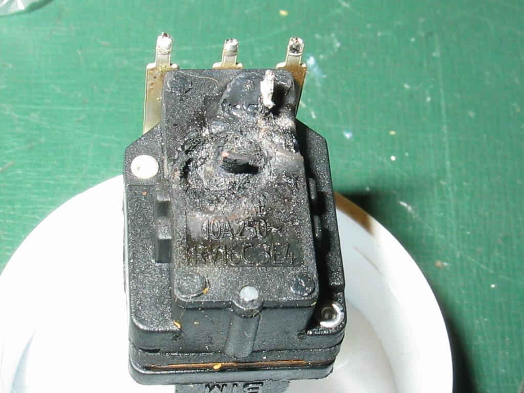

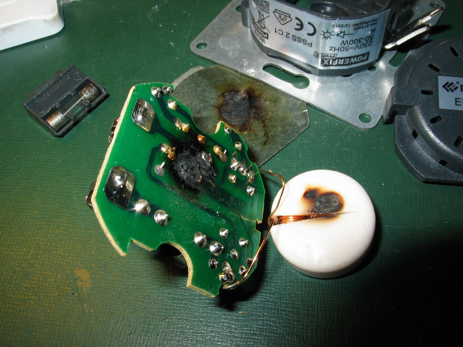

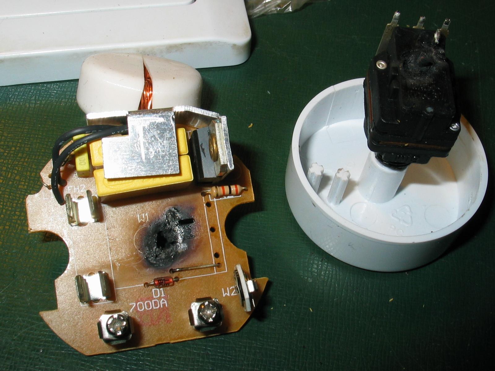

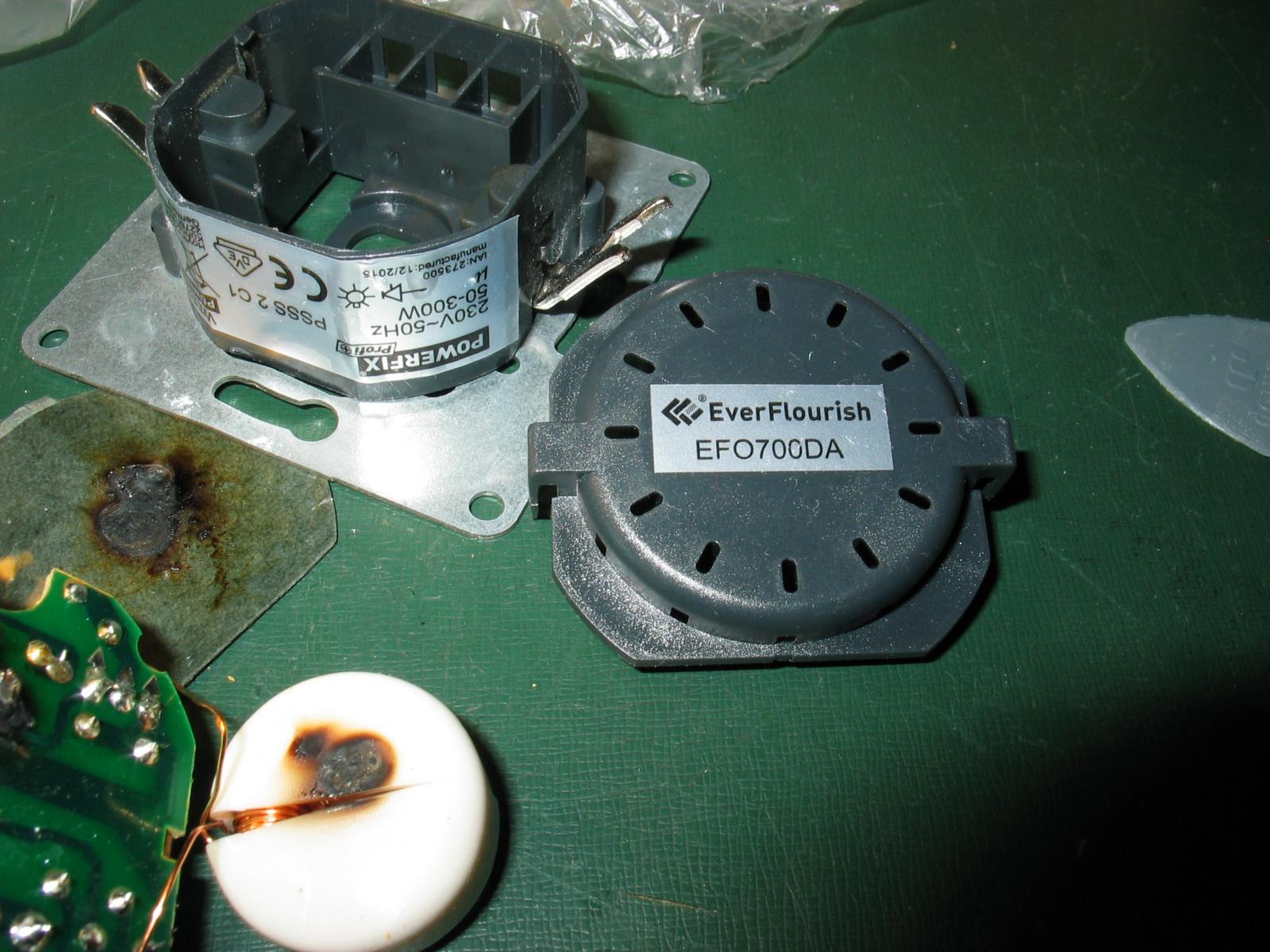

Stmievac Powerfix PSSS 2 C1 - preznaceny cinsky EverFlourish EFO700DA. Krasne prehorel plosak aj s vypinacom a cez izolacnu podlozku takmer az do cievky.

Jen malý přípodotek , 100W žárovka to asi neudělala .
Příspěvky: 37500
PříspěvekZaslal: čt prosinec 04 2025, 11:33    Předmět: Citovat
Bol na tom luster - neviem ci 4 alebo 6 (a akych) ziaroviek. Ale do 300W to snad bolo.
Vypinac integrovany v potaku bol vraj na 10A.
Příspěvky: 21370
PříspěvekZaslal: čt prosinec 04 2025, 15:11    Předmět: Citovat
Právě ten spinač zahořel , inu zde je bod , kdy výrobky určitých výrobců na určitých pozicích jsou opravdu k zamyšlení .
