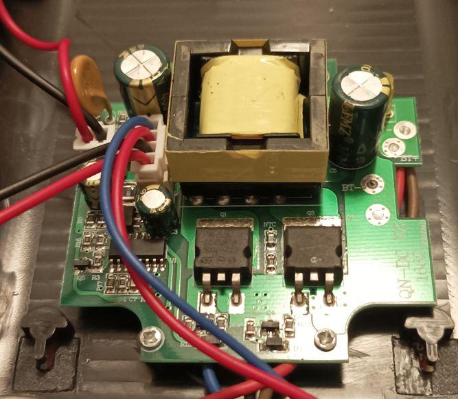

Koupil jsem měnič: Olesson 150W Car Power Inverter DC 12V24V,
má na krabičce napsáno INPUT 12 24V/DC, OUTPUT 220V/AC/50-60Hz,
s tím že u takto jednoduchého výrobku nebude žádná složitá řídící elektronika a půjde z něj udělat jednoduchý malý DC zdroj, případně se zdvojovačem až na 400 - 500V/DC. Po připojení na DC zdroj 12V a připojení 60W/230V žárovky tato svítila tak napůl a paralelně připojený voltmetr ukazoval 0V/AC. Přepnul jsem na DC rozsah a na výstupu bylo 100V! Po zvýšení napětí DC zdroje na 25V bylo na žárovce 220V/DC. Ale například zdroji ntb to nevadilo, nabíječkám k mobilu taky ne, žárovce taky ne. Prodejce neměl žádné záporné hodnocení.
Z několika prodejců nabízejících tyto měniče měl jen jeden uvedeno IN 12 24V/DC -OUT 110V - 220V/DC.
V krabičce je deska 2 x USB nabíječ, každý dává 2A, stejnosměrný voltmetr, ukazující napětí baterie (vstupu) a deska měniče s TL494. Měnič vypne při poklesu vstupního napětí pod 9,5V. Napětí 220V z trafa je usměrňováno SMD variantou diod 1N4007.
Já jsem v podstatě spokojen, ještě jak dopadnou oteplovací zkoušky a vymyslet jednoduchou regulaci výstupního napětí.
Pokud by s tím někdo chtěl napájet třeba ventilátor s asynchronním motorem nebo oběhové čerpadlo má smůlu!

Pěkný nápad. Na jaké frekvenci kmitá?
Ty dráty číňan přecenil, bude třeba je posílit. 10A asi nepojmou.

Přívod je bleděmodrý a hnědý, ta jsou 1mm, horní červený a černý jsou zásuvky 220V, červený a modrý vypínač a spodní černý a červený nabíječky USB. Teď to mám složené a přes víkend chystám oteplovací zkoušku, potom se podívám jak pracuje měnič.

Ty dva pro 12-24V budou asi hřát. Při plné zátěži a 12V na vstupu je 1mm pro 10A, obávám se, málo.

Na ty krátký vzdálenosti je průřez 1mm2 pro 10A dostačující. Teoretická maximální zatížitelnost drátu 1mm2 je až 19A (PVC izolace, teplota prostředí pod 30°C, max. oteplení jádra 70°C) , přičemž úbytek napětí na 1m by měl být cca 0,9V. Neříkám, že 1,5mm2 by nebyl lepší, ale na tu krátkou vzdálenost v tom nevidím problém.

Mě 9W na 1m přijde docela dost. Rolling Eyes
Fascinuje mě, jak se všichni a hlavně EU honěj za účinnostěj a pak to zabijou slabejma vodičema na vysokoproudovým vstupu/výstupu, protože katování kostů, Joule se musí vobracet v hrobě Laughing

Oteplovací zkoušky měnič přežil, ale jenom proto, že jsem mu to umožnil.
Další mínus - při napájecím napětí vyšším než cca 23,22V měnič začne cyklicky vypínat a zapínat v asi 10 - 20 sekundových intervalech. Po snížení napětí o 0,7V jev ustane. Je pravděpodobně jev částečně závislý na teplotě, projevil se po zvýšení teploty v krabičce na 25°C.
Vlastní střídač je vypínán spínačem v kladném přívodu k IC TL494.
Při napájecím napětí 22V na vstupu měniče trvalý výkon 82W odebíraný z napájecího zdroje, zátěž měniče 100W žárovka.
Teplota na povrchu trafa 60°C, tranzistory mírně chladnější.
Při napájecím napětí měniče 12V na vstupu měniče výkon 55W odebíraný z napájecího zdroje, zátěž měniče 2 x 100W žárovka paralelně. Tady byla teplota trafa po chvíli (asi 5 minut) 80°C, tranzistorů taky a nepříjemně se ohřály oba elektrolytické kondenzátory.
Měření teploty bylo v rozmontovaném stavu, v uzavřené krabičce by to měnič ne přežil!
Má na vstupu dvě pojistky, šamotovou v autozástrčce a 20A mini autopojistku na DPS.
Protože jsem přístroj kupoval za účelem vytěžení měniče pro DC zdroj cca 300V/100mA a stál mě nižší stokoruny tak dobrý dost, navíc ještě vytěžím malý třímístný voltmetr a pravděpodobně nevyhodím minimálně tlumivky z USB nabíječek, jsou tam dvě.
Celkové hodnocení - totální šmejd, už jenom DC napětí na výstupu, kde je psáno 220V/50 - 60Hz/150W. Na 24V nepoužitelný kvůli cyklickému vypínáni výstupu a na 12V maximální zátěž do 35W, to byla první zkouška, kdy se dal na trafu po deseti minutách ještě udržet prst. Samozřejmě výstupní napětí 109V/DC
