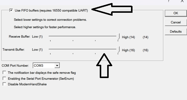

Dumitru
Založen: Dec 11, 2015
Příspěvky: 253
PříspěvekZaslal: po prosinec 08 2025, 17:13    Předmět: Citovat
Nejako neviem si predstaviť ako to pomôže vyriešiť/odstrániť problém.
Okej postavíš si RS232 sniffer a nejakú vizualizáciu k tomu dajme tomu v pythone za jeden večer by sa dalo vyviesť všetky signály z RS232 do grafu a logovať to (ja by som šiel touto cestou pretože pochybujem že sa nájde presne na mieru sw), a zistíš niečo... , napr. že ten prijímač naozaj nestíha spracovať dáta čo s tým ďalej keď zdrojaky nie su k dispozícii, čo si posiela tiež tomu nerozumieme, a su k dispozícii ako som pochopil len nejaké konfigurácie.
S tým istým úspechom je možne meniť konfigurácie komunikácie a sledovať či sa problém ešte vyskytne alebo nie.
Ak je to pod windowsom ešte by som skúsil nastaviť najvyššiu prioritu pre danú aplikáciu ktorá obsluhuje rs232, a tak tiež pozrieť do PortSettings-> Advanced či su zapnute windows buffre alebo ci sa nedajú navýšiť.
Z vlastnej skúsenosti pre staršie Windows ako 98/2000 niekedy pomohlo pravé nastavenie nízkej priority, ale neanalyzoval som to prečo.
Držím palce snáď sa to podarí odstrániť ...
