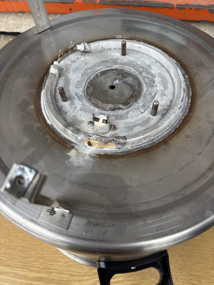

Má přepálené topné těleso(foto), tepelná pojistka hned vedle je vodivá.
Topné těleso je navařené, v místě přepálení se roztavil hliníkový plech tělesa.
Zvažuju odlámat keramiku kolem přepálené spirály a zase ji spojit.
Ta tepelná pojistka nestihla nebo je vadná?
Spodní strana dna zavařovacího hrnce

kulikus napsal(a):
...Zvažuju odlámat keramiku kolem přepálené spirály a zase ji spojit...
To snad nemyslíš vážně.

Měděnnou trubičkou, nakrympovanou na oba obnažené konce. Hrnec ohřívá na 85℃. Topné těleso jako náhradní kvůli způsobu montáže neexistuje.

kulikus napsal(a):
Měděnnou trubičkou, nakrympovanou na oba obnažené konce...
Skús, uvidíš. Laughing
Až vydlabeš tú keramiku, tak sem daj fotku. Wink

Vyhoď to a kup si jiný, to opravdu nemá naději na úspěch.

kulikus napsal(a):
poistka je dobrá, pretože je vratná a keď vychladla, zase zopla. Podlož si pod to sviečku, bude to hriať a určite to bude bezpečnejšie ako vydlabávať keramiku a spájať špirálu

Mozes to spalene teleso odbrusit a dat tam nejake ine.

Mám doma podobné výhrevné teleso z rychlovarnej konvice. Cez víkend môžem poslať zásielkovňou, ak by bol záujem.

Díky, pěkný nápad. Brácha si ji (spirálu z konvice) obstará.
Zajímalo by mně, jak ten hliníkový tác se spirálou naletovali na nerezový kastrol.

Nie je to skôr zinok než hliník?

Pozinkovaný plech by se nad spiralou neroztavil.

Bude to asi odliate zo zinku alebo nejakej jeho zliatiny.

a nezabudni si porovnť wattáž tých špirál, aby si z pomalého hrnca neurobil rýchlovarnú kanvicu, A daj fotky, ako sa ti to podarilo naroubovat

Ja na tej roztavenej špirále vidím vyrazené "??? 2??V 2000W".

Tohle nevypadá jako pomalý hrnec, spíš nerez zavařovací?
