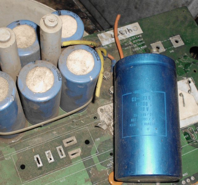

Sháním elyt do zesilovače 6G8-10G/120-150V. Nemá někdo? Nemusí být nový ale aby tak nějak držel kapacitu. Je to do zesilovače RU. Dík.

Měl bych mít šroubovací Matsushita GY 10 mF/160 V, ale je to velká flaška, vejde se ti to? Orientačně neco jako 8×10 cm.

Původní byl 10G/120V. Je ve zkratu. Ale ve skříni je místa dost. Prověřiím a ozvu se. Děkuji moc páč takový kýbl není běžně k dodání. Ty jsi z Phy?

100V je málo. Bez buzení je na elytu cca 120V. A rozměr původního je 80x50mm. A uchycení není problém. Z ksatli zesilovače je místa dost a i kdybych ho měl fixovat nějakým lepením, nevadí. Cenu chápu, takovej kýbl nebude za pětku. V pátek jedu Phu, na Strahově budeme připravovat Pražský Rallysprint. Kolik chceš za ten 10G/160V? Kdyžtak SZ dík.

Ještě se kouknu ke svářečce , tam jsem měl teslácké , myslím 2m2 na 160V . To bys musel mít alespoň 3 , mám tady teda 100V , zapojit seriově nechceš ? Byly by za poštu .....

2G2/160V by stačily 2x. Je to zesilovač pro obecní rozhlas, tam se na nějaký HiFi nehraje. Otázka co to udělá se symetrikou. V klidu to bude OK ale při odběru se symetrie rozhodí. Ale buzení je stejně za 15V stabilizací. Takže OK. Ještě počkám na kolegu Behmot nebo i kdokoliv jiný. Ale takový elyt fakt nikde na obchodě není. Děkuji předem všem za pomoc.

2200uF/160V ma aj TME. Len su to snap-iny, takze by to chcelo vyrobit nejaky plosak.

Tak jsem se tam vyštrachal . Mám je zbytky , to jsem před skoro 30 lety stavěl zesy , stačilo mi do 70V . Jak vidíš mám 4x 17G/100V a potom na desce 6/800µ/380 z USA . Ty 2G2 odjely se svářečkami ..... Jestli chceš ....
