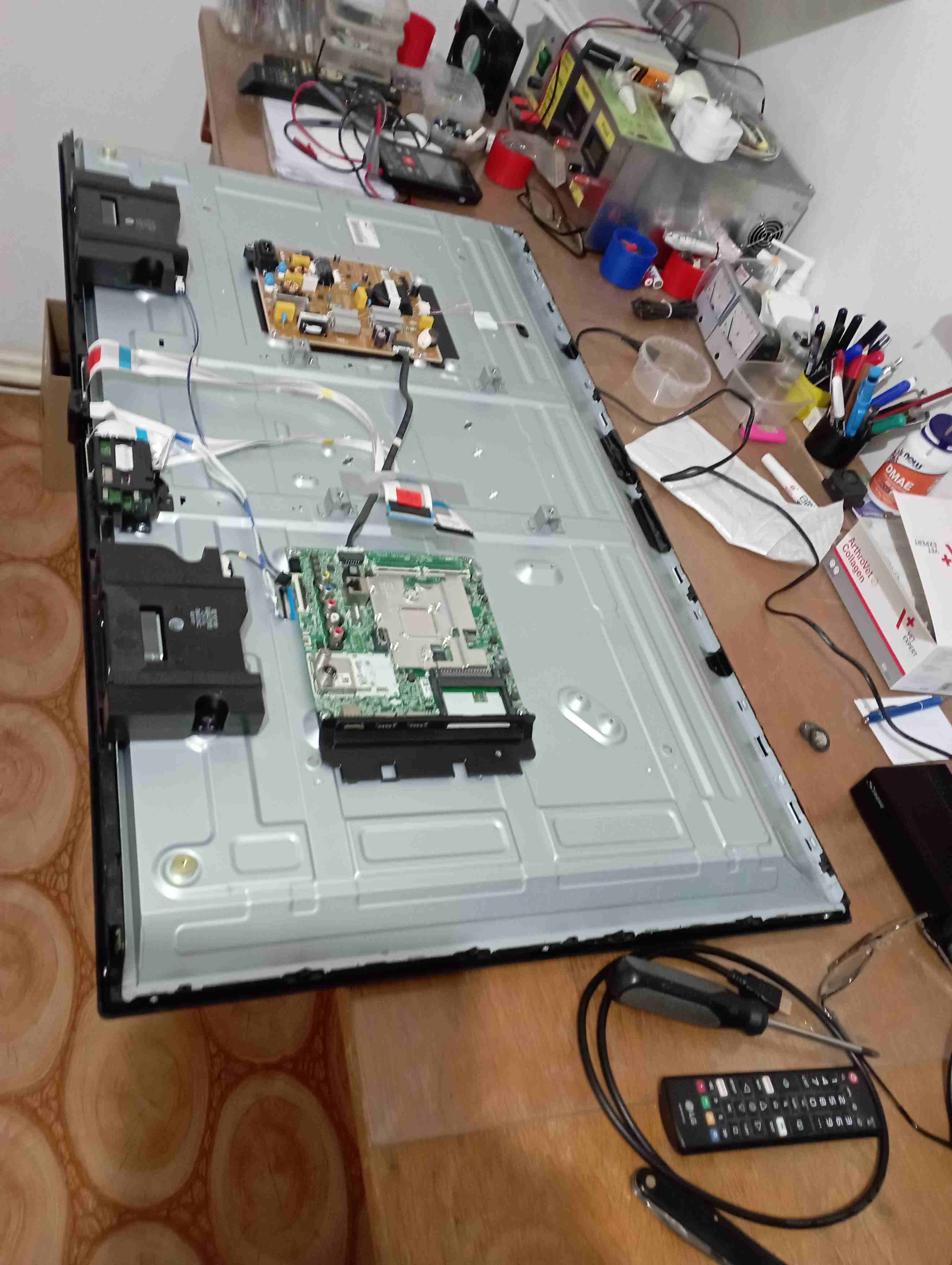

Dobrý den! Mám televizi LG 43UM7100PLB u které přestal fungovat obraz i zvuk. Zapnout a vypnout s DO jde. Podsvit funguje hned po zapnutí. Jen se chci zeptat jestli mohu nějak zjistit jestli je vadný displej a nebo MB. Deska je LJ9 Chassis. Na desce svítí LED v optickém vstupu. Děkuji!

Díky za odpověď! Ano. Nejde nic na všech vstupech. Na displeji se nezobrazí ani logo po zapnutí. Vůbec nic. Jen se rozsvítí podsvit.

99 % vadný displej. Overíš tak, že odpojíš jeden z dvoch flexov medzi Tcon a Main. V jednom prípade by mala fungovať polovica obrazu a nameriaš napätie na tom elektrolyte, čo je samotný na maine vľavo hore.

Postupně jsem tedy odpojil jeden a potom jsem ho připojil zpět a následně i druhý flex, stejný postup a na displeji žádná změna, tedy stále nic. Na tom elytu vlevo nahoře C9232 47uF/50V jsem naměřil 0,008V. Omlouvám se za ten bordel na stole.

No a teď po opětovném zapnutí a vypnutí se objevilo na tom kondenzátoru 30V a naskočila polovina obrazu. Chtělo to televizi po každém pokusu vypnout a zapnout. Znamená to tedy že je displej v nebi?

iba polovica. Ak ti stačí pozerať na fotbale len domácich, tak pohoda Smile

Skus pre istotu samostatne aj tu druhu polovicu.

JJ. To jsem zkoušel a ta to shazuje. Ještě jednou moc díky!!!

Vadný displej, bohužel třeba u Samsungů častější vada než vadný podsvit. Už se ten mor začíná šířit i u LG.
