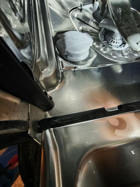

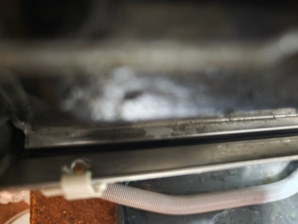

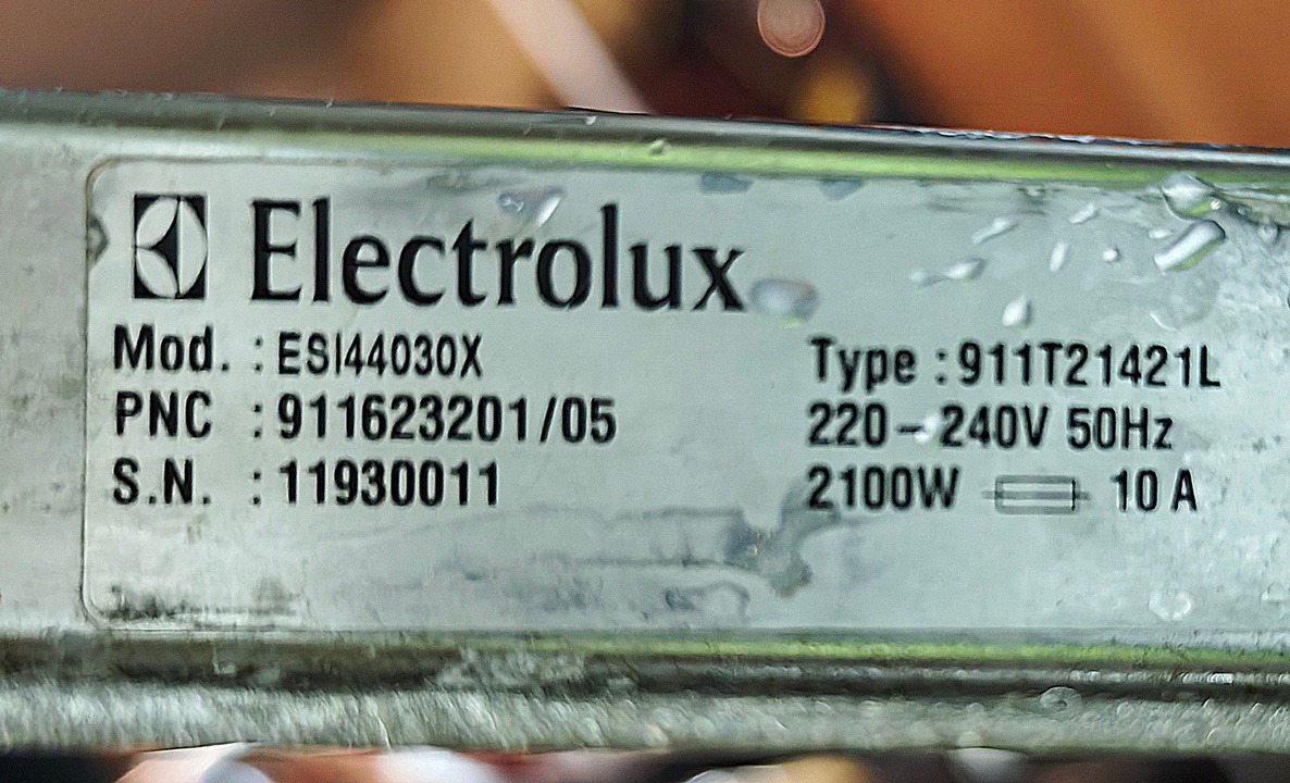

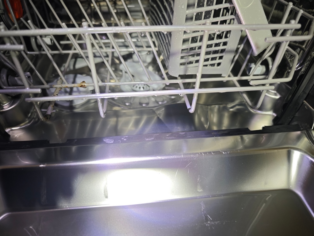

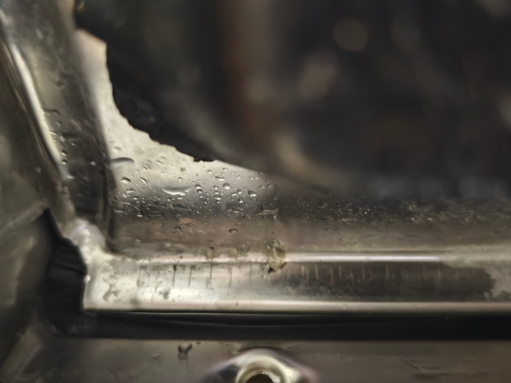

Dobrý večer, myčka je postaršího data. Vyměněna guma vnitřní i ta spodní ve dveřích protože byla loužička. Výsledek se moc nepovedl. Vidím to poprvé a nezdála se mě ta spodní guma ve dveřích, ten výkroj v gumě na obou stranách. Pak mě došlo že tam asi má být, podle PN je to díl přesně pro tuto myčku. Výkroj je tam pro drobné množství vody která by se dostala na vnější stranu. To si myslím, otvory protekla dovnitř. Co je problém tak v obou rozích se během činnosti nárazově, jak se točí spodní sprcha, nateče velké množství vody které nestihne přes ty výřezy natéct zpět a přeteče to přes ten okraj. Vyzkoušel jsem dát tu spodní gumu těsně ke kraji vnitřní gumy, kříží se jedna pře druhou, i jsem to ustřihl aby guma byla těsně u vnitřní gumy. V obou případech je to v těch rozích jako přílivová vlna. Nějak nevím jak to tam má být, kde to mám špatně.
A další i když méně závažný problém je že myčka, čas dojede na nulu, voda vypuštěná ale nevypne se čerpadlo. Musí se nechat myčka několik dlouhých minut bez sítě. Po opětovném zapojení zůstane čerpadlo vypnuté. Během mýtí nádobí čerpadlo funguje jak má. Děkuji za pomoc.

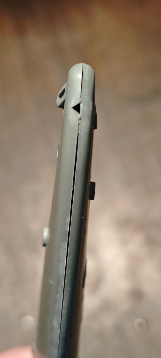

ad 1 - skontrolovat zda neni praskle spodni rameno ve svaru, casty problem u starsich kusu.
ad 2 - skontrolovat zda nezateka do spodni vany a nedochazi k aktivaci aquastop plovaku

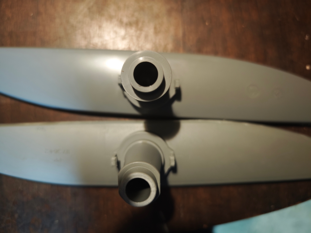

Horní sprcha. Tak přesné hrany. Koupí se tedy horní a k tomu i spodní. Obě jsou tam od zakoupení myčky.

Tak i na novém dílu je ta dírka jak na fotce. Do spáry na starém díle jsem strčil kus nechtu a nový díl je pomalu bez spáry. Za chvilku to budu zkoušet tak uvidim zda výměna obou sprch pomohla.
Edit. Mýčka myčkuje. Akorát spodní rameno jsem musel trochu spizdit. Díl byl vybrán podle čísla myčky ale ten prstenec měl větší průměr. Drobnost. A čerpadlo po dojetí do konce se korektně vyplo. Majitel říkal že před opravou musel nalít 3 hrnky vody do myčky a pak se vyplo. To už mu tekla voda ven. Vypadá to na to že by to poměřovalo vodu na vstupu a výstupu a když část vody vytekla mimo a čerpadlo točilo a točilo. I jsem několik minut čekal po skončení a hrčelo furt. Jen se mě nezdá že my tahle stará myčka měla tento stupeň inteligence. Ale zase když projel 30min cyklus bez chyb a korektně ?
