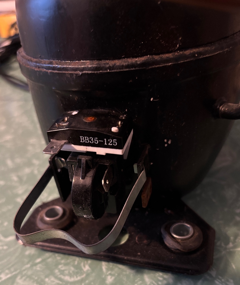

Na kompresoru VY43R45A z lednice je v obvodu napájení modul BB35-125 (foto). Nad startérem.
K čemu slouží?
Kompresor fučí ale tlak se nedostane nad 2 bar, ačkoliv včera dal 6barů.
Co může být špatně?

Napálené ventily . Může tam být rozběhové relé či pozistor .

Tepelná ochrana proti přehřátí kompresoru.

Změnil jsem způsob měření, nízký tlak byl způsoben únikem spolu s malým průtokem.
Dotazovaná součástka má nastavitelný šroubek/červík...

Tepelka je ten kulatý výčnělek ..........

ak smeruješ k tomu , či sa dá červíkom nastaviť výstupný tlak, ukľudnim Ťa, NEDÁ.

Jen ten modul BB... Tepelná ochrana?
V půlkulatém výčnělku je rozběhový termorezistor.

Ta kostka nahoře je tepelná ochrana, ta kulatá pecka dole je místo starých rozběhových relé. Bývá ptc.
