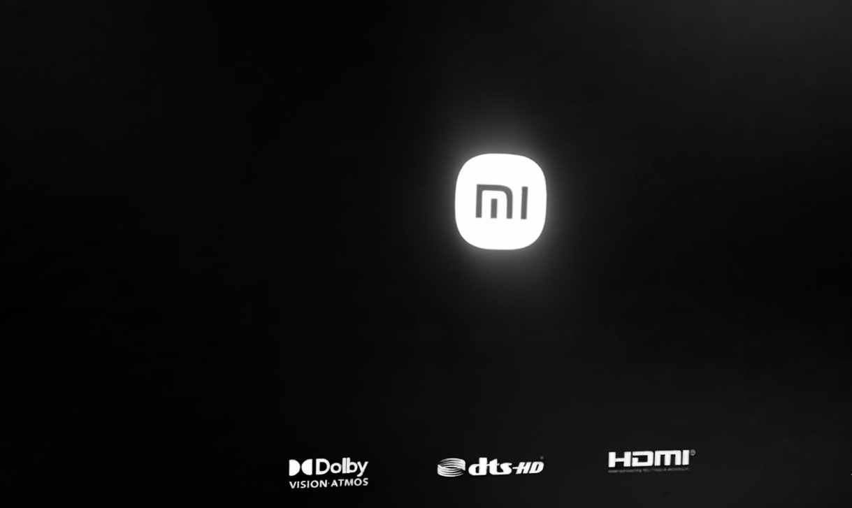

mám 3 ročný Xiaomi Mi TV Stick 4K (MDZ-27-AA) ,ktorý no problém behal jedno ráno len pokus o štartovaciu sekvenciu zobrazí toto :
nič viac a trvá to len sekundu teda žiaden factory reset nefunguje!!!!
kto vie a chce nech poradí opakujem len ten kto vie o čom je reč nie taký majstri svetla že treba to vyhodiť - to sa neráta Very Happy

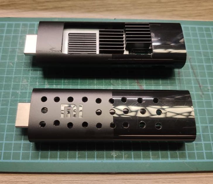

To je těžko, tuhle tyčinku vůbec neznám. Viděl jsem tam FW založené na Androidu 11 i 14, ale osobně bych zkoušel FW, které využijí AMLogic DNL, kdy uvnitř archívu bývá script go.cmd a je k němu potřeba Amlogic_USB_Burning_Tool_V3.2.8
Na rovinu, jestli bude poškozené úložiště nebo nějaké spoje pod BGA, tak se to nemusí podařit nebo to může být jen dočasné. Ta tyčinka se hodně přehřívá a tím vše degraduje. Někteří ji různě upravují viz. fotka.
Některé FW jsou na Yandexu a bez účtu se nedají stáhnout, ale stačí se tam přihlásit nějakým Google účtem.

pre vladodyno ale ved hned na začiatku som jasne napísal že Factory Reset nefunguje!!!!
teda žiaden dvoj-hmat nič také nie je možné a ani nemám zapnuté vývojárske možnosti
treba mi to proste prepálit alebo použit nejakú inú fintu
