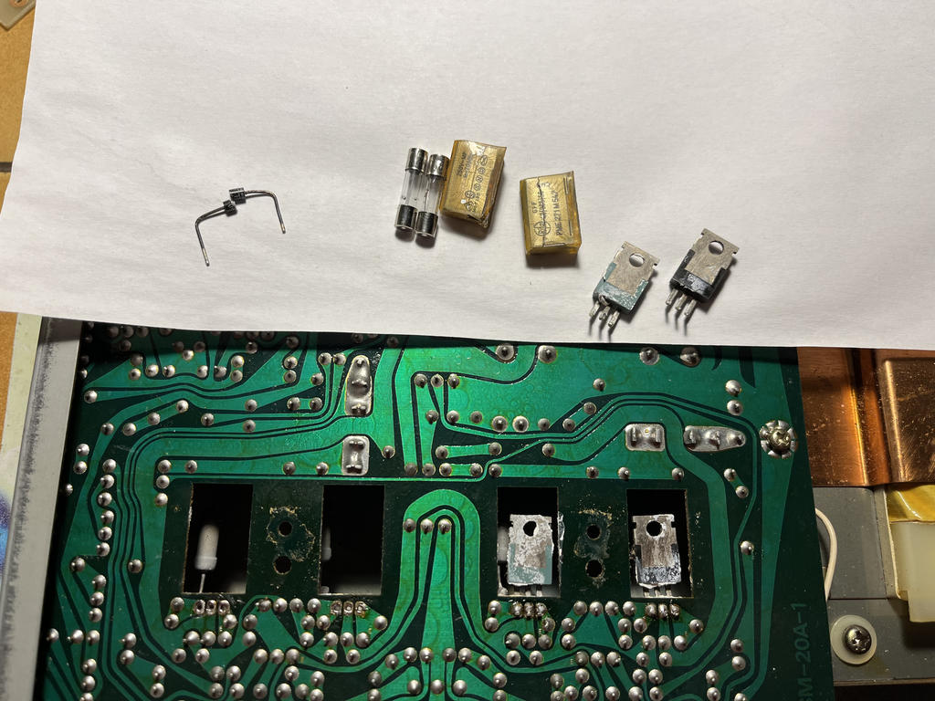

Opravuju aktuálně tento starý zesilovač.
V jednom kanále jsem objevil zkratované oba koncové tranzistory 2SD880/2SB834.
Zběžně jsem se díval a v českých zemích je asi neseženu. Takže buď nějakou náhradu např. BD241/242 nebo objednat originál např. z DE.
Předpokládám, že pak bude lepší vyměnit oba trandy také i v druhém kanále.
Co myslíte?
Je to celkem pěkný stroj, má cenu shánět originály kvůli autentičnosti?

Dej tam BD911/912.

Přijde mě, že BD241/911 a ostatní mají malé hFE proti D880/B834. Nejsou to trandy stavěné úplně pro audio aplikace.
Třeba u Reichelta mají jak D880 tak B834 od iscsemi. Není to teda origo Toshiba, ale žádnou lepší náhradu jsem nenašel :-/
Pak jsou samo taky na Alíku, někde údajně i origo Toshiba, ale tomu přece nikdo nemůže věřit.
EDIT: z Ame.cz jsem nikdy neobjednával. Vyhledávač samo nic nenajde, předpokládám že bych to musel poptat?

Je to na zamyslenie... Bud skúsiť zohnať originál pár Toshiba alebo podobné napr. 2SC789/2SA489 (tie sa tiež používali v koncových stupňoch).Alebo skúsiť osadit napr. BD911/912, neviem aký tam je budič ale snáď to pohode vybudí! Potom by sa dal použit možno aj pár rýchlejšiej dvojice ako je napr Mje15032/33 pripadne podobné Fjp5200/1943 tie však majú až 30MHz (kontrola prípadnej nestability)
Použitie dvojice od IndiaSC a pod. je otázne.nik nevie aký čip je zalisovaný vnútri..

Ian: Pokud je zesilovač dobře navržený, tak bude fungovat i s tranzistory s menší betou. Neřeš to.

Ian napsal(a):
2SD880: hfe 60-300, BD911: hfe 45-250
2SB834: hfe 60-200, BD912: hfe 40-250
Všechno při Ic=0,5A.
To jsou minimální rozdíly.
