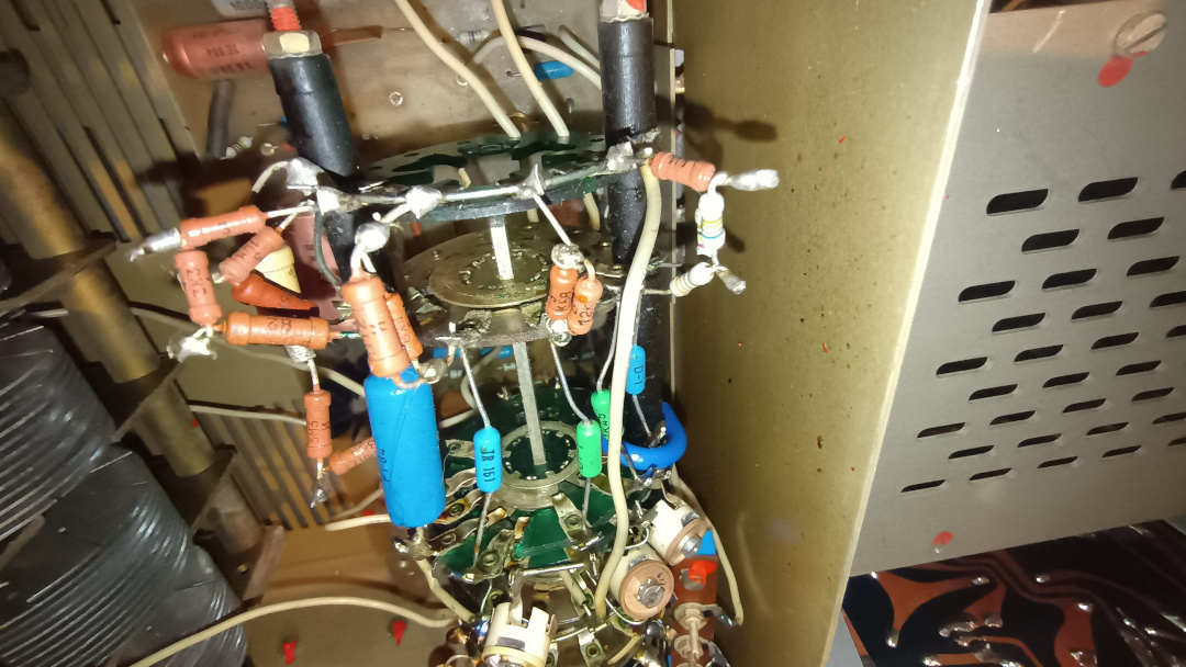

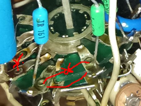

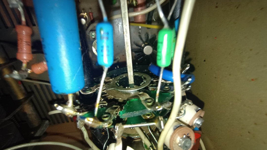

Ahoj, bohuzel mi zacal blbnout prepinac kmitoctovach rozsahu na BM492. Po rozebrani krytu jsem zjistil, ze brcalove zelene plastove kolecko segmentu G na prepinaci S1 oscilatoru (tedy toho velkeho prepinace rozsahu kmitoctu) drzici kontakty prepince je nekolikrat praskle a kontakty visi ve vzduchu... V manualu jsem ve schemetach a seznamech soucastek zadne oznaceni typu prepinace nenasel. Predpokladam, ze pujde prepinac nejak inteligentne rozebrat a otocne segmenty nejsou narvane na osicce... lze jeden segment nekde sehnat? Proc jsou nektere z "obycejneho hnedeho plastu jak pertinax" a jine z brcalove zeleneho (je to nejaky spesl material)?
Diky za napady, jak to spravit.

Možná bys mohl přidat foto, aby bylo jasné jak to vypadá

Přikládám fota přepínače...

Pravděpodobně různý vf vlastnosti, někde je spínanej jen stejnosměr, jinde kapacita v LC obvodu a je potřeba, aby tam byly minimální vf ztráty. Spravit to bohužel asi nepude, jedině nahradit buď stejným, nebo aspoň podobným typem. Ty kontakty jsou na destičku nejtovaný trubičkovým nejtkem, podle vzhledu minimálně pocínovaným, dost možná i postříbřeným. Opravu nějakým bastlem nevidím růžově.

Přepínač bych nahradil v podstatě libovolným značkovým typem s odpovídajícím počtem sekcí a poloh.
Vzhledem k originální montáži typu vrabčí hnízdo a max. frekvenci 10 MHz se jeví jako pravděpodobné, že ev. mírně delší přívody zase tak moc vadit nebudou.
Vždycky to bude nějaké upravování, přestavba apod. Pár odkazů pro inspiraci:
zde
zde
Nebo něco od Tesly, ale některé typy bývaly dost nespolehlivé.

Vyzerá to jak celuloid. Ten by sa mal dať ľahko zlepiť sekundovým lepidlom. Prípadne to môžeš "zošiť" nylonovou niťou prevlečením cez nity kontaktov.

Ten plast je tam nejspíš z důvodů minimalizace svodů a tím ovlivnění sousedních sekcí. Já bych zkusil to slepit pružným vteřiňákem (Loctite) a pak přes oblast praskliny přilepit z obou stran slabé plátky plastu (PS). Pokud by to selhalo, šel bych cestou kanibalizace jiného přístroje (vadného, poškozeného), kde je ten přepínač v pořádku.

Tak jestli je to opravdu Trolitur (polystyren), coz podle jeho popisu tak vypada, tak cokoliv pajet nebo odpajet z tech ocek vypada na sebevrazdu... moc jsem nepochopil, proc na takove krehke sekce z polystyrenu pripajely zcela tvrde draty a primo soucastky tez se silnymi vyvody... no nic, zkusim na jeden lom kapnout malinko vterinaku - pokud to nebude fungovat, tak bych to videl na aceton a v nem rozpustit plastove tycky z ramecku od plastikovych modelu letadelek a zkusit to tim, nebo pokud tu najdu jeste primo lepidlo na plastikove modely. Bohuzel rozebirani prepinace pro vyndani rozlamane sekce ven asi riskova nebudu, jelikoz to pajeni by zrejme dokonalo zkazu. Jak to v ty Tesle ty zensky pajely??

Možná používaly pájku, která má nízkou teplotu tavení.
Jestli je to lepitelné vteřiňákem poznáš, když dáš na plast malinkou kapičku a po zatvrdnutí jí zkusíš odstranit. Doporučuji nejdříve důkladně odmastit IPA nebo PCC cleanerem.
Používám Loctite Super Bond gel, dá se koupit skoro všude v malých tubách, dobře se s ním lepí i tmelí, nezateče kam nemá a je částečně pružné.
Když nalepíš přes spoj, po slepení, plátky slabého plastu, velmi to zvýší pevnost spoje.

IPA cistic polystyren nenarusi/nenalepta?
Příspěvky: 6607
PříspěvekZaslal: čt listopad 20 2025, 14:53    Předmět: Citovat
Až to zlepíš, tak ešte takto to zviaž nejakým silonom na ryby, alebo nylonovou niťou.

Bude to nejpravdepodobneji polystyren. Ještě by to prý mohl být SAN (styren-akrylonitril), ale ten prý v solném roztoku narozdíl od polystyrenu neplave Laughing no a stripek z toho prepinace plave, tak to bude polystyren. Kazdopadne vteřinákem lepit nejde, spoj není mechanicky pevný (nedojde k chemickému provázání, pouze k ulpění povrchu). Takže jdu hledat nebo vyrobit modelářký lepidlo (aceton+kousek polystyrenu rozpustit) a udělám další test s kapkou, jestli bude na povrchu držet...
