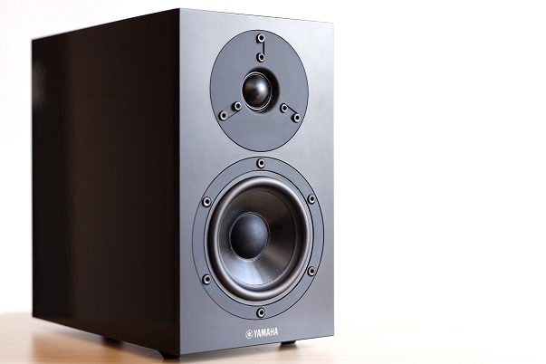

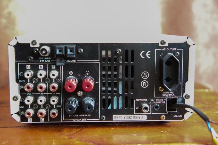

Prosím o vysvětlení
Mám malé regálovky yamaha NS-BP200 a receiver RX-E100
Když použiju jako zdroj zvuku generátor bedny "hrajou" od nejnižší frekvence až kam slyšim ale když pustím hudbu mám pocit, že dole od nuly až do cca 300Hz nic není. Návod strohý, crossover by tento malý receiver ani jeho nastavení mít neměl tak co je špatně?

Ono to má cinch na subwoofer, nemáš tam někde nastavenou dolní propust/zapnutý subwoofer? Že by to basy posílalo jen na ten cinch?

Na hloubky to má samostatný cinch - pro subwoofer, tedy basovou bednu s reprákem o velkém průměru. Protože hloubky nevnímá lidské ucho natolik směrově, dává se basový reprák/bedna jeden do středu mezi menší bedny pro pravý a levý kanál. Mívá vlastní síťové napájení pro vestavěný zesilovač.

NS-BP200 nemaju ziadny zosilnovac.
https://hifi-wiki.com/index.php/Yamaha_NS-BP_200

PříspěvekZaslal: čt listopad 20 2025, 11:11    Předmět: Citovat
To je tak malý receiver, že má ekvalizer opravdu jen v podobě "bass" "výšky"
žádné nastavení, nějaké menu parametrů tady ani není.
Samostatnou basu k tomu mám jenomže ta hraje do cca 150Hz a cítím že do 300Hz tam prostě nikde nic není, takové hluché místo. Proto jsem to začal zkoumat.

Ha! Naletěl jsem na reklamštinu z prospektu: "Výkon je 40/110 W RMS".
Na tuto otázku tu nikde nevidím odpověď. Opravdu to v menu nejde přepnout?

PříspěvekZaslal: čt listopad 20 2025, 18:56    Předmět: Citovat
Skay napsal(a):
.. když pustím hudbu ..
je jedno či z CD, rádia, Auxu ? Inak táto Yamaha nemá žiadne menu kde by sa dalo okrem jasu displeja niečo nastavovať. Skús iné reproduktory.
