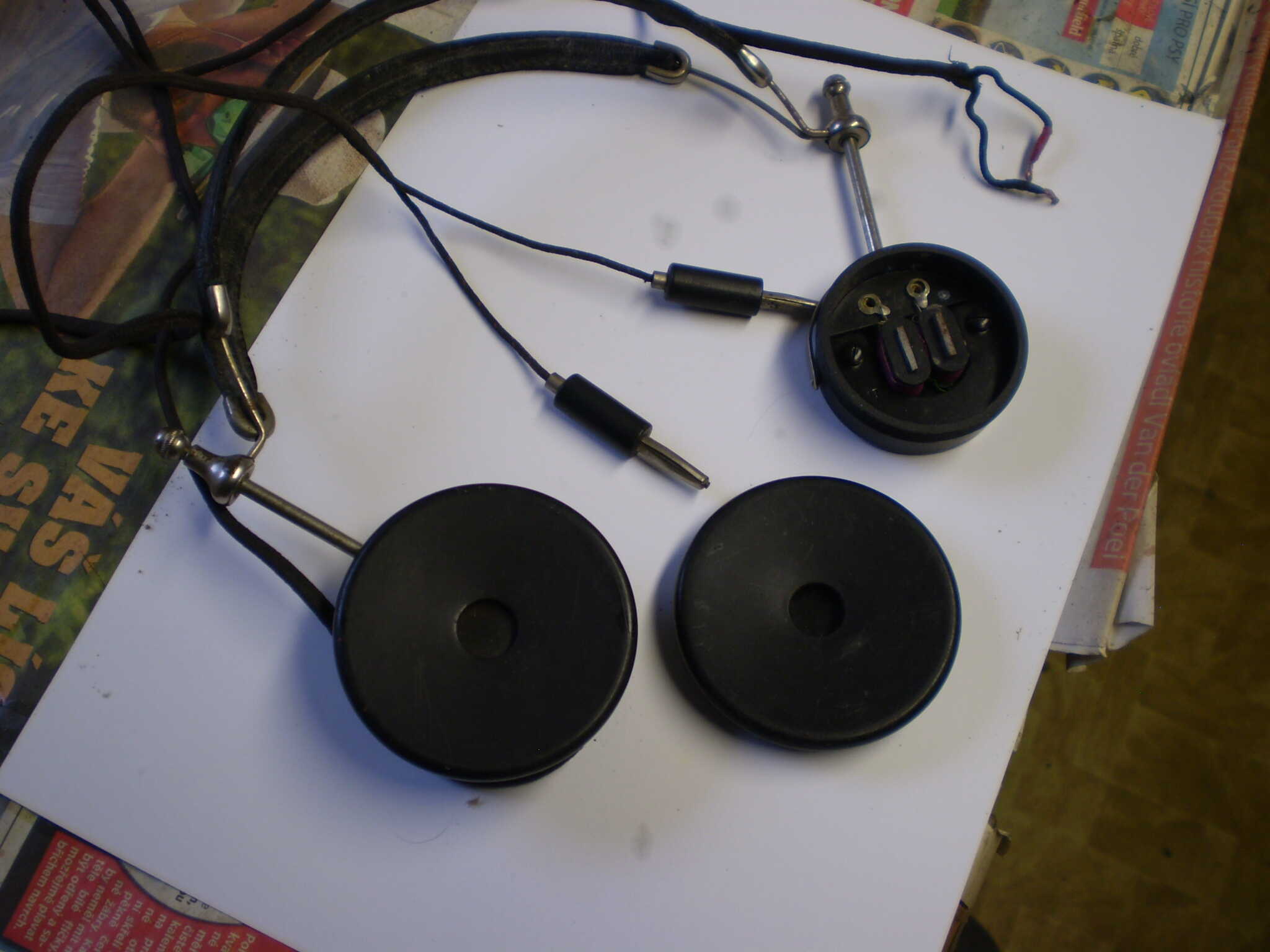

Dostal jsem tato sluchátka viz obrázek a rád bych je zprovoznil. Tkaná měkká šňůra je na mnoha místech přerušená/přelámaná a zteřelá , pokusy o odizolování konců neúspěšné , drátky se rozpadají .
Nemá někdo tip na podobnou šňůru, dva vodiče opředené a celek také, vnější průměr cca 3.8 mm ?
Uvítal bych informaci, zda mají být obě sluchátka ( 2000 Ohm každé ) zapojena do série nebo paralelně a ve fázi či v protifázi . Krom vlastních cívek ohmetrem nenaměřím nic.
Zkoušel jsem orientačně permanentní magnety , zdá se, že jsou zesláblé - dá se to nějak nabudit popř. přidat nějaký malý neodym ?
Díky ta případné tipy .

Pokud jsou to podobné jako v tomto videu
https://www.youtube.com/watch?v=98pUBuTar_s, tak jsou v serii. Na videu je vidět údaj 4000 ohm.

Tenhle krásný muzeální kousek si zaslouží něco pokud možno co nejblíže originálnímu provedení.
Svého času jsem někde takovou šňůru viděl prodávat. Zkusím si vzpomenout nebo dohledat a příp. to sem doplním.
Edit: možná bych zkusil použít tohle (jako materiál).
U magnetů záleží na materiálu, provedení atd. Koercitivita se možná malá jen zdá, ono to magnetické pole nesmí k pólovým nástavcům membránu "přicucnout", ale jen ji vhodným způsobem "předepnout". Před jakýmkoliv zásahem do magnetického obvodu bych sluchátka nejdřív vyzkoušel (ne, fakt nebudou řvát jako ta soudobá) a podle toho se zařídil.

To už skôr bavlnené šnúrky do topánok, než nejakú modernú nylonovú šnúru. Vnútri bavlneného opletu je silnejšia šnúra, ktorú možno vytianúť a namiesto nej vtiahnúť vhodný káblik, trebárs odstrihnutý z lacných moderných štupľov za pár drobných.
https://www.zavazuj.cz/Tkanicky-kulate-hnede-tenke-d420.htm
https://www.zavazuj.cz/Tkanicky-kulate-hnede-silne-d234.htm

Díky za tipy , renovovat to "soustruhem atd." jistě nebudu , takové vybavení nemám a ani to myslím není třeba. Silové opředené kabely se nehodí, díky relativně silné pvc izolaci vodičů je to silné a hlavně tvrdé.
Podívám se po těch obalech tkaniček , dovnitř bych tu měl slabounké dvojlinky z ušních sluchátek scan vkv rádií (CE) .

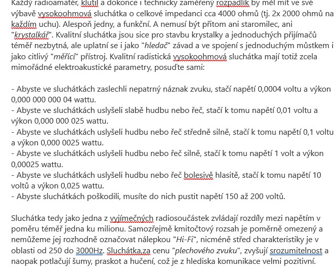

Vynikající vlastnosti

ty...nejsou to náušníky zn.Universum? barva sice nesedí (měl jsem tmavě vínovou bordo) ale všecko ostatní ano, je to sice cca 60 let...zapojení má bejt v sérii tedy 4000Ω ale polarita?

Polarita podľa potreby. Ak nevyhovuje, stačí prehodiť.
K 100V rozhlasu po drôte tieto slúchadlá stačí pripojiť jedným vodičom. Cool

Tak se to komplikuje . Jedna z cívek , ač změřena a byla ok, se přerušila.
Na vývodech či v jejich blízkosti vada není . Takže nezbyde než sehnat drát
a převinout ji , což při stavu mého zraku bude horor . Sílu drátu odhaduji
tak na 0.04 - 0.05 mm, počet závitů odhadem 3000-5000 Smile .
Zkoušel jsem slabou dvoulinku od CE sluchátek (šíře cca 2 mm) natáhnout do opletení tkaničky vnější průměr 4 mm - jde to ale blbě. Jako zaváděcí drát jsem musel použít teflonový vodič průřez 0.35 mm ,aby to lépe klouzalo, ale i tak to chce pevné nervy Smile
