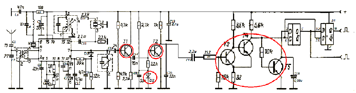

Ve schématu zapojení AM přijímače pro 27.120 MHz s integrovaným AM IO TCA440 (A244D) jsou za tímto obvodem jako emitorový sledovač a demodulační tranzistor použité dva starší tranzistory SF215E z produkce bývalé NDR.
Hledal jsem za ně náhradu a našel toto: buď SF237E nebo SF238E, oba jsem někde na netu našel jako ekvivalenty, ale protože tomu rozumím asi jako koza petrželi, tak se radši zeptám, jestli je to skutečně vhodná náhrada nebo zda Vás napadá něco jiného.
Také u ve schéma použité diody SAY 30 potřebuji poradit s náhradou (našel jsem KA206 ale opět není jistota, že je ta náhrada odpovídající), a do třetice tranzistory v dekodéru jsou uváděny SS 216E - tady jsem našel jako náhradu BC538.

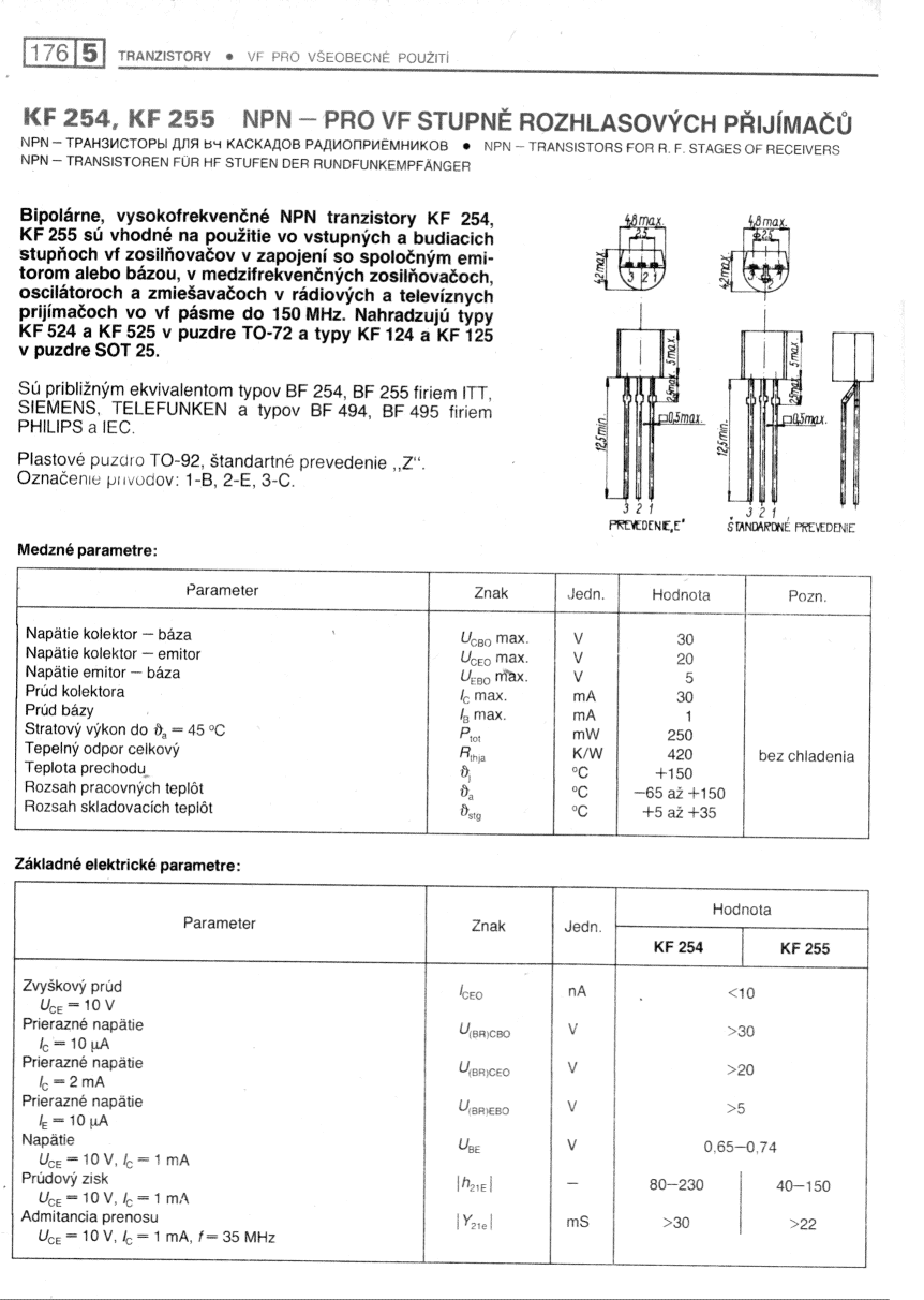

Víc záleží na náhradě SF215E, protože pracuje na relativně vyšších frekvencích (zde nejspíš 455 kHz?). Nicméně vzhledem k absolutní hodnotě té frekvence to není kritické. Edit: SF215E by měl být ekvivalentem BF254 stejně jako teslácký KF254 - no a ten se stále dá koupit za pár korun. Možností je samozřejmě mnohem víc, ale vše záleží na dostupnosti na trhu atd.
Zbytek je ještě méně choulostivý, protože dioda je v DC režimu a SS216E zpracovávají už demodulovaný signál. Čili na pozici diody jakoukoliv běžnou Si diodu s podobnými výkonovými parametry (napětí a proud), porovnej příp. i přední napětí při daném proudu dle datasheetů) a místo SS216E bych klidně dal standardní KC, BC apod. Sice nejsou spínací, ale fungovat by to mělo.
Pokud najdu chvilku, dopíšu sem konkrétní možné náhrady, nebo to třeba udělá někdo jiný.

Obávám se že nemáš pravdu, BF254 je j-FET, za tu SF215E bych volil spíš KF125/525 (bipolár, i na tom úlomku schématu je T1 značenej jako bipolár NPN) nebo něco podobnýho, schopnýho bezproblémově makat na aspoň desítkách MHz, aby to na těch 455kHz nemělo vliv. Ostatní trandy za detektorem jsou úplně univerzální, samozřejmě nízkošumovýma neuděláš chybu - takže KC147-8-9 resp 507-8-9, z importu BC546-7-8 nebo BC556-7-8 podle použitý polarity, samozřejmě KC/BC237-8-9 nebo 307-8-9 atd.

eKecal samozřejmě zase kecá. KF254 je VF NPN tranzistor. Tady v téhle pozici fungovat bude, jen je skoro zbytečně rychlý. Ve výprodeji jich byly hromady za pár korun, dělaly se s nima stavebnice FM štěnice.
Bude tam fungovat prakticky cokoliv modernější BC546-8 nebo 2N3904. Jen na tu první pozici bych dal něco s větším zesílením.

Takže díky, když si to přeberu, tak na T1 dám KF254 (dá se koupit za 4,-kačky) a na zbytek BC548 (kterých mám doma zásobu), na pozici křemíkové diody dám KA206 (tady je to jen opsané z podobného schématu přijímače AM s A244D), bohužel datasheet pro původní diodu SAY 30 , jak radil JirkaZ , jsem nenašel...

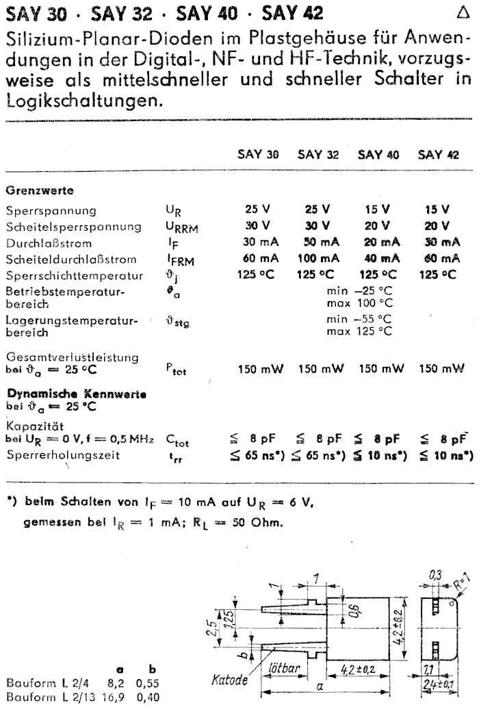

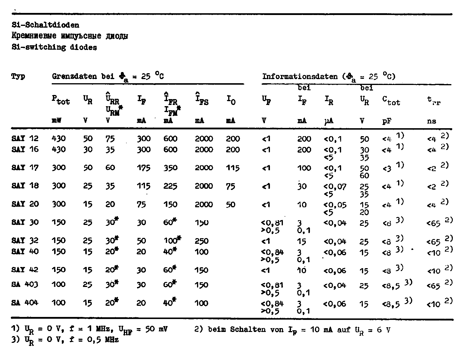

Cosi jako datasheet máš v příloze, ale bohužel tam není ani číselná hodnota, ani graf Uf vs If.
Nicméně s určitou opatrností tam bude fungovat prakticky jakákoliv podobná dioda, jak píšu výše.
Edit: v další příloze máš o něco víc, ale zase to je jen obecné a přibližné.

Jesi máš odvahu, tak vem ten BC548 a ustřihni mu nožičku C a dej ho místo diody. E půjde na "zem" Cool

Dobrý nápad - , tak proto jsem se nemohl dopočítat tranzistorů na fotce toho původního přijímače, má jich tam být 5 kousků, na fotce jich je ale 6 kusů , a teď na to koukám, že ten navíc je právě v místě, kde má být ta křemíková dioda.
Asi se autor učil u Tebe Very Happy

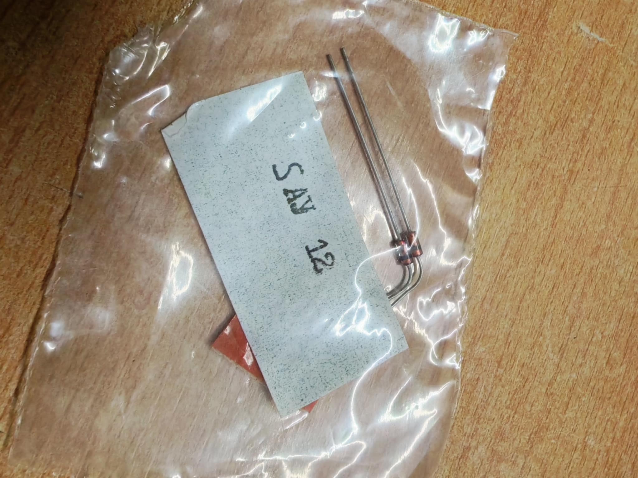

kondor
Založen: Jul 31, 2005
Příspěvky: 243
PříspěvekZaslal: st listopad 19 2025, 19:44    Předmět: Citovat

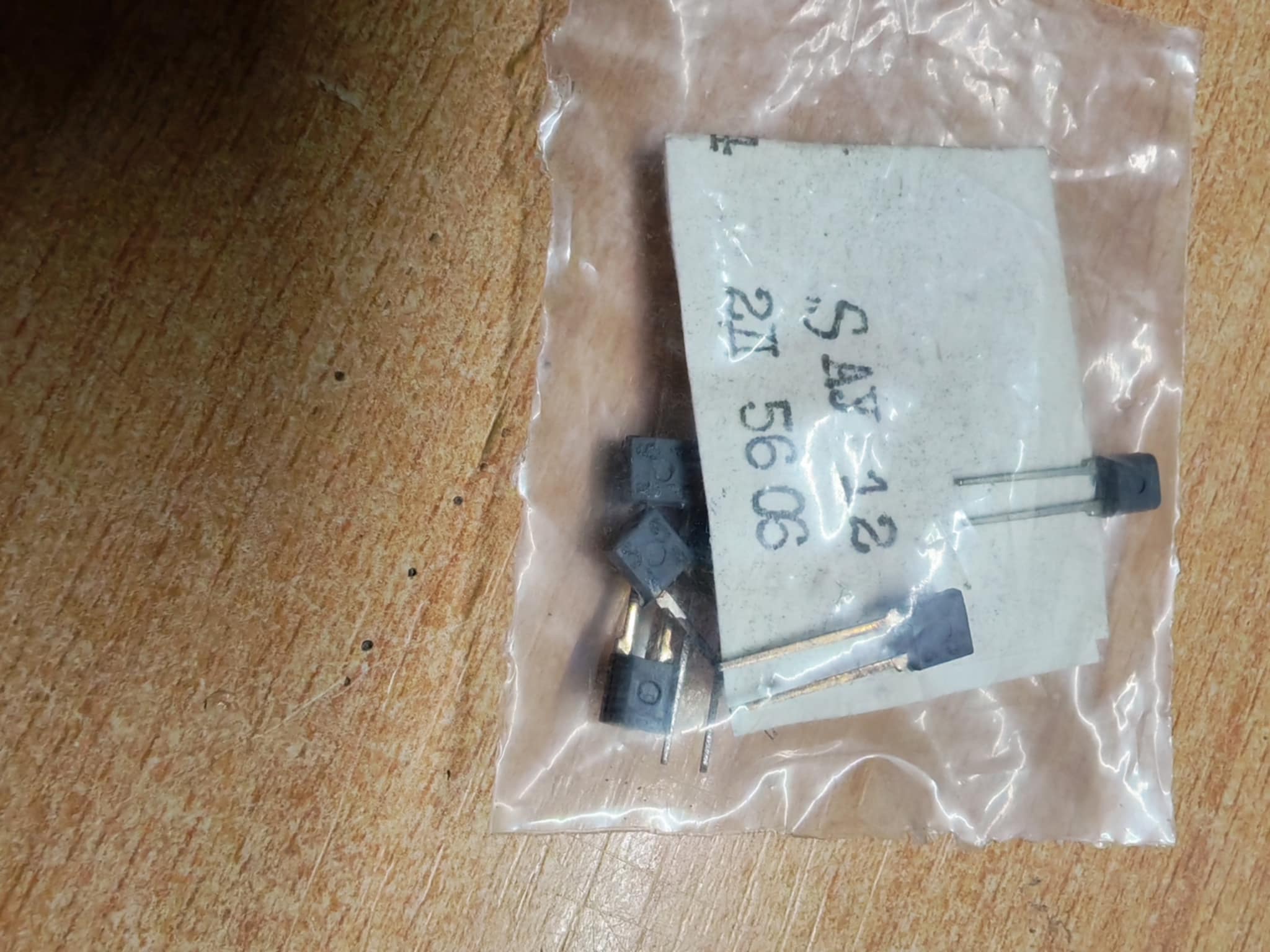

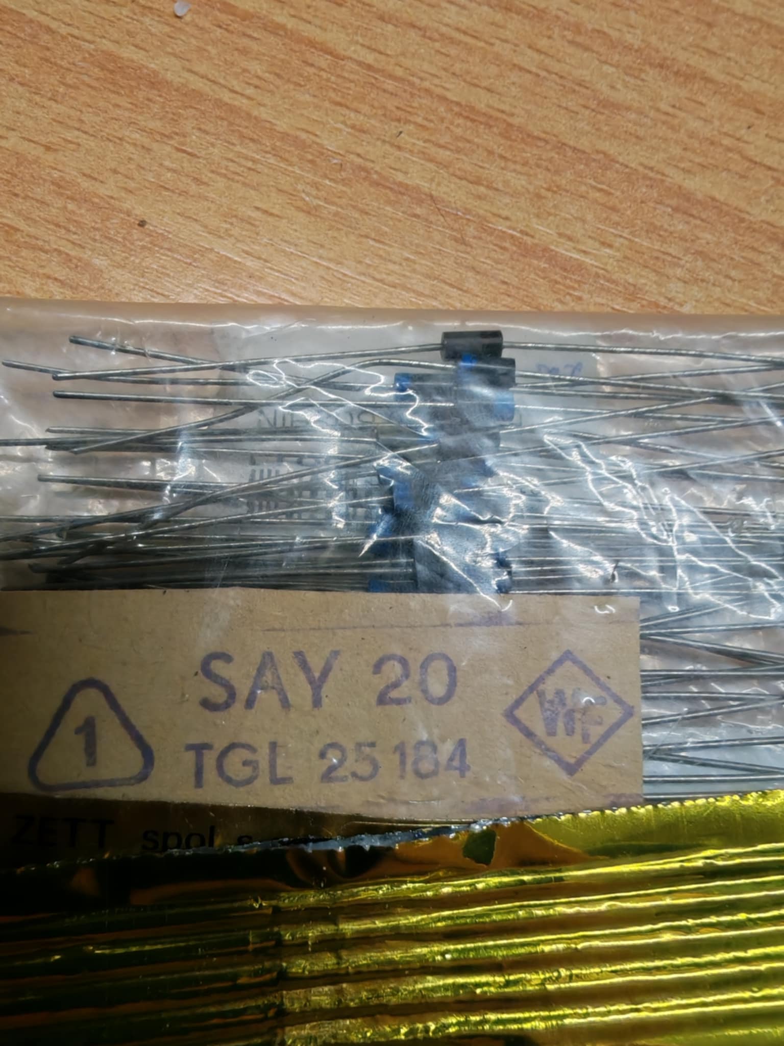

Tahle to vypadá u mě s těma SAY diodama.
 Velikost:  234.44 kB
 Zobrazeno:  33 krát
 Velikost:  225.18 kB
 Zobrazeno:  32 krát
 Velikost:  240.12 kB
 Zobrazeno:  24 krát
Příspěvky: 35279
PříspěvekZaslal: st listopad 19 2025, 23:12    Předmět: Citovat
Hill napsal(a):
Neučil: v NDR se dlouho zalisovávaly diody do stejných pouzder, jako tranzistory.
A shora vypadá úplně stejně, jako tranzistor téhož výrobce.
Mám dokonce několik zenerek, vybufetěnejch z "programátorů" pro pračky ROMO PAC, který jsou zjevně stejnýho původu. Ten samej futrál, plochý nožky á-la KC147, mizerně čitelnej potisk černý barvy na tmavě šedý hmotě ...
