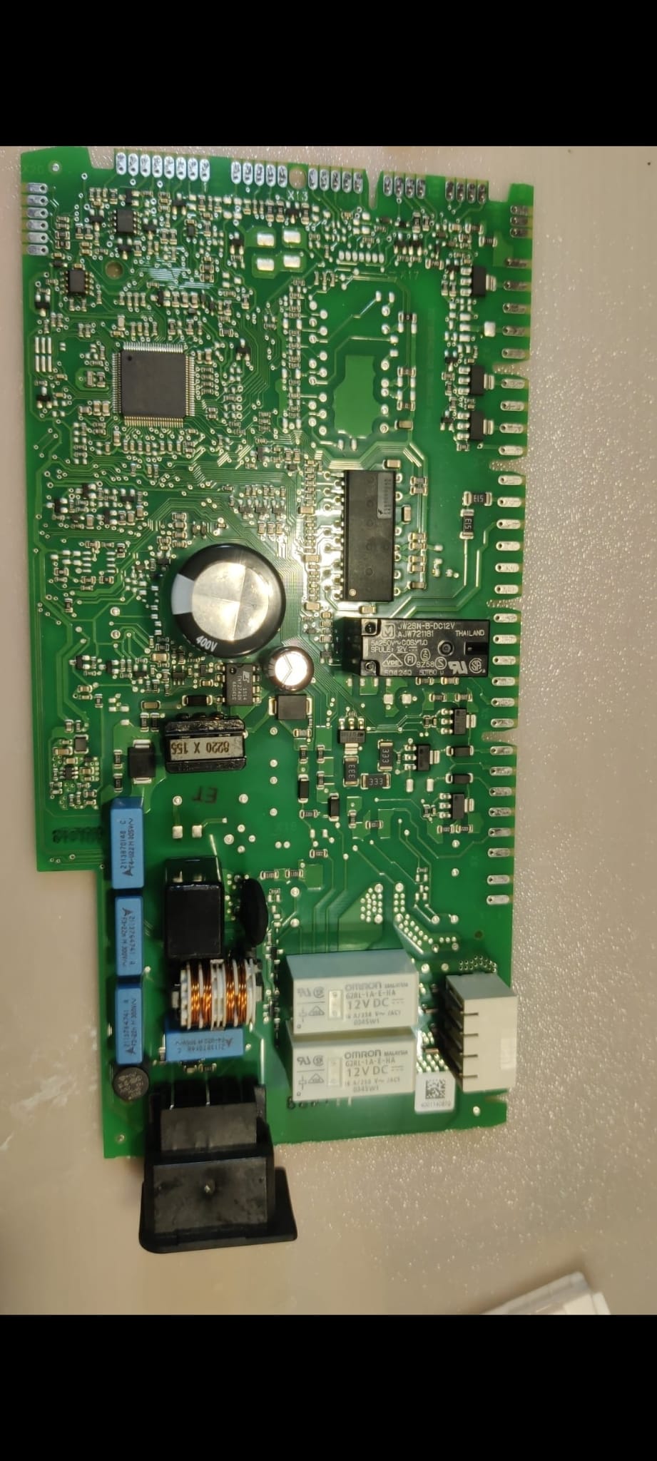

Ahojte. Na uvedenej umývačke riadu pôvodne hlásilo chybu E23. Rozobral som ju, dôkladne vyčistil spodnú vaničku, filter. Vymenil som vypúštacie čerpadlo. Umývačka teraz normálne prejde zvolený program ale pred koncom, keď má vypustiť vodu vypíše chybu E24, a zobrazí aj červený kohútik. Pozrel som prírubu vypúšťacieho čerpadla, spätnú klapku, taktiež aj hadicu na odpadovú vodu, všetko je čisté. Keď som z umývačky po 30 min. programe odčerpal vodu tak jej bolo 2 l, čo mi príde málo. Vedel by niekto poradiť čo ešte môže spôsobovať, že čerpadlo nedostane pokyn na vypustenie vody.

Nechal som vodu v umyvacke a spusti program. Pri merani na konektore vypustacieho cerpadla AC pulzuje v pravidelnych intervaloch 0 az 67V. Voda sa neodcerpa.
Příspěvky: 37532
PříspěvekZaslal: po listopad 17 2025, 17:35    Předmět: Citovat
Asi odisiel triak na spinanie cerpadla.
lipko
Založen: Jun 25, 2008
Příspěvky: 1134
Bydliště: Zvolen SK
PříspěvekZaslal: po listopad 17 2025, 17:44    Předmět: Citovat
Viem ho zmerat na DPS?

Ahojte. Moze vyska osadenia odtokovej hadice sposobovat chybu E24?
bu2520
Založen: Jul 16, 2007
Příspěvky: 4972
Bydliště: u HK
PříspěvekZaslal: st listopad 19 2025, 7:40    Předmět: Citovat
Není tam náhodou třífázové čerpadlo? Bosch to řeší přepínacím relé z výstupu měniče pro oběhové čerpadlo. Relé přepíná dvě fáze , třetí je společná. Výška hadice pokud nevede někam do dvou metrů není relevantní , může být i níže než myčka, Bosch mají vlastní sifon.
lipko
Příspěvky: 1134
Bydliště: Zvolen SK
PříspěvekZaslal: st listopad 19 2025, 8:34    Předmět: Citovat
Na konektor cerpadla su 3 piny, a idu tam aj 3 vodice. Na MB je cierne rele, 8 vyvodove, neviem presne oznacenie ale bude to k spinaniu cerpadla.
bu2520
Příspěvky: 4972
Bydliště: u HK
PříspěvekZaslal: st listopad 19 2025, 9:02    Předmět: Citovat
Tak že třífázové čerpadlo, to černé relé přepíná mezi oběhovým a vypouštěcím čerpadlem. Pokud je čerpadlo a relé v pořádku , bude to zřejmě měnič.
lipko
Příspěvky: 1134
Bydliště: Zvolen SK
PříspěvekZaslal: st listopad 19 2025, 9:22    Předmět: Citovat
Cerpadlo je nove, rele som ohmicky meral, zopol 12V cez zdroj na cievku a kontakty su OK.
bu2520
Příspěvky: 4972
Bydliště: u HK
PříspěvekZaslal: st listopad 19 2025, 9:27    Předmět: Citovat
Tak že buď měnič, nebo nějaká nesouvisející závada, třeba změřit topení na kontinuitu a izolační odpor. Ty měniče občas odchází.
lipko
Příspěvky: 1134
Bydliště: Zvolen SK
PříspěvekZaslal: st listopad 19 2025, 9:37    Předmět: Citovat
Ako je oznaceny ten menic?
