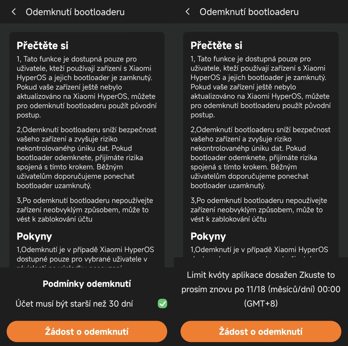

Xiaomi odemykání bootloaderu značně stížilo a prvně se musí o toto žádat v Xiaomi community, kde účet musí být starý aspoň 30 dní. Jenže málokomu se to podaří, jelikož to většinou skončí na hlášce limit kvóty aplikace dosažen, protože Xiaomi denně uvolňuje jen 2 tisíce žádostí. Mělo by se to dělat v půlnoc čínského času.

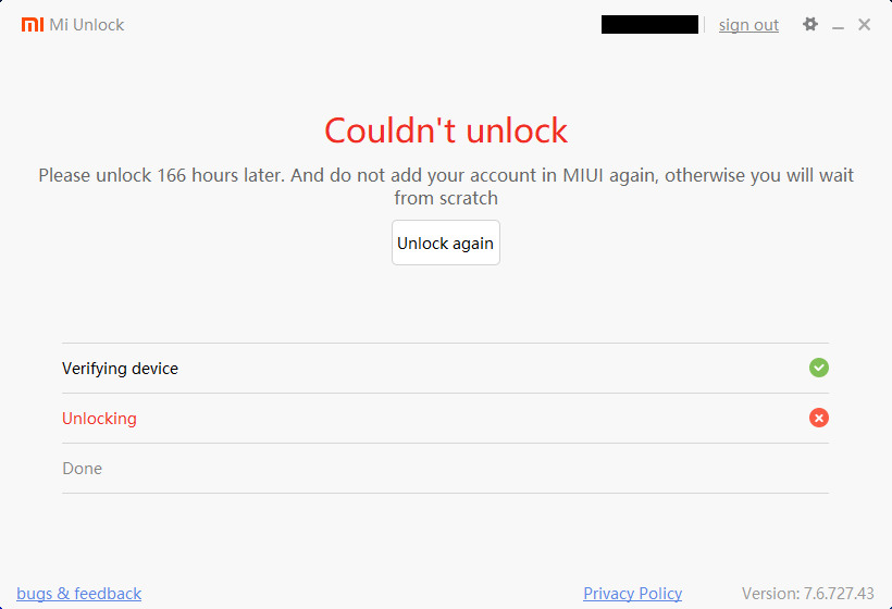

To vidím prvně. Já odemykal ještě před HyperOS - V tom Mi Unlocku to psalo, že musím počkat týden. Po týdnu to šlo odemknout a během pár minutek jsem měl hotovo. Nahrání jiné ROMky trvalo do 30 minut.
Opravdu mě štve, že ostatní korporáty už nemají ani možnost odemčení Bootloaderu v první řadě (viz. Samsung od OneUI 8 už nemá tuto možnost)
