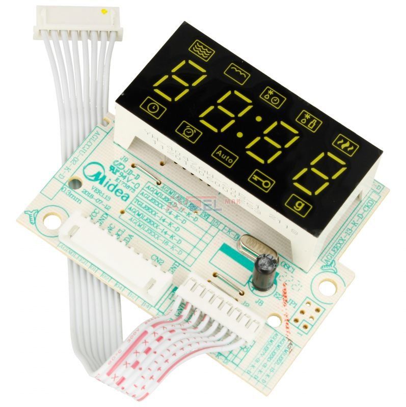

nechce sa mi googlit, ako vyzera, tak len blba otazka: nema nahodou taky ten klasicky displej, ktory maju dnes takmer vsetky sporaky/mikrovlnky? co ukazuje cas + nejake ikony hore a dole?
Mne sa totiz na mikrovlnke stalo, ze odchadzali segmenty (bezna vec, neriesim). a jeden sa neodpalil, ale skratoval. Co malo za nasledok to, ze sa zablokoval procak a neslo ovladat vobec nic. odpojil som vadne segmenty a mikrovlnka odvtedy uz par rokov funguje, akurat nezobrazuje.

Nieco taketo, ale horny a dolny rad mozu byt ine symboly.
Proste 4x 7 segment, v pohotovostnom rezime zobrazuje cas.

V tomto případě asi půjde o některý z těchto tří typů:
1.
2.
3.

predtým než to vyhodíš do šmelcu, skontroluj klasicky krabičák v "kondenzátorovom" zdroji minútiek. Jeho znížená kapacita bude pravdepodobnou príčinou poruchy. K elektronike sa dostaneš po odklopení predného panela, držia ho zospodu dva šrouby. Jo a na to aby rúra íšla, musí byť nastavený čas. (súčasne stlačiť prvý a druhý gombeľ zľava a nastaviť kolieskom čas )

Zkoušel sem mačkat ai současně různý tlačítka, včetně prvních dvou, nésem křovák co vidí troubu s reletem prvně, nedělalo to NIC. Takže to bude případ pomrdané desky, trochu mě teda překvapuje že pokud je prasesour nejak bloklej, ať už pže nemá ščávu, nebo pže je vývod ve zkratu, tak že ale furt naběhne do stavu že blikajou ty nuly a AUTO. Bych čekal, že se kousne dřív a nebude svítit nic (nebo všecko, jak se mi teď děje na měřáku akund, narvat to tajwanském réžákům do prdelí Evil or Very Mad ).

tak potom by som pozrel, ci v okoli tlacidiel nie je skrat, alebo studeny spoj. Tie mikro praskliny pri bezolovnatom cine su riadna potvora.
