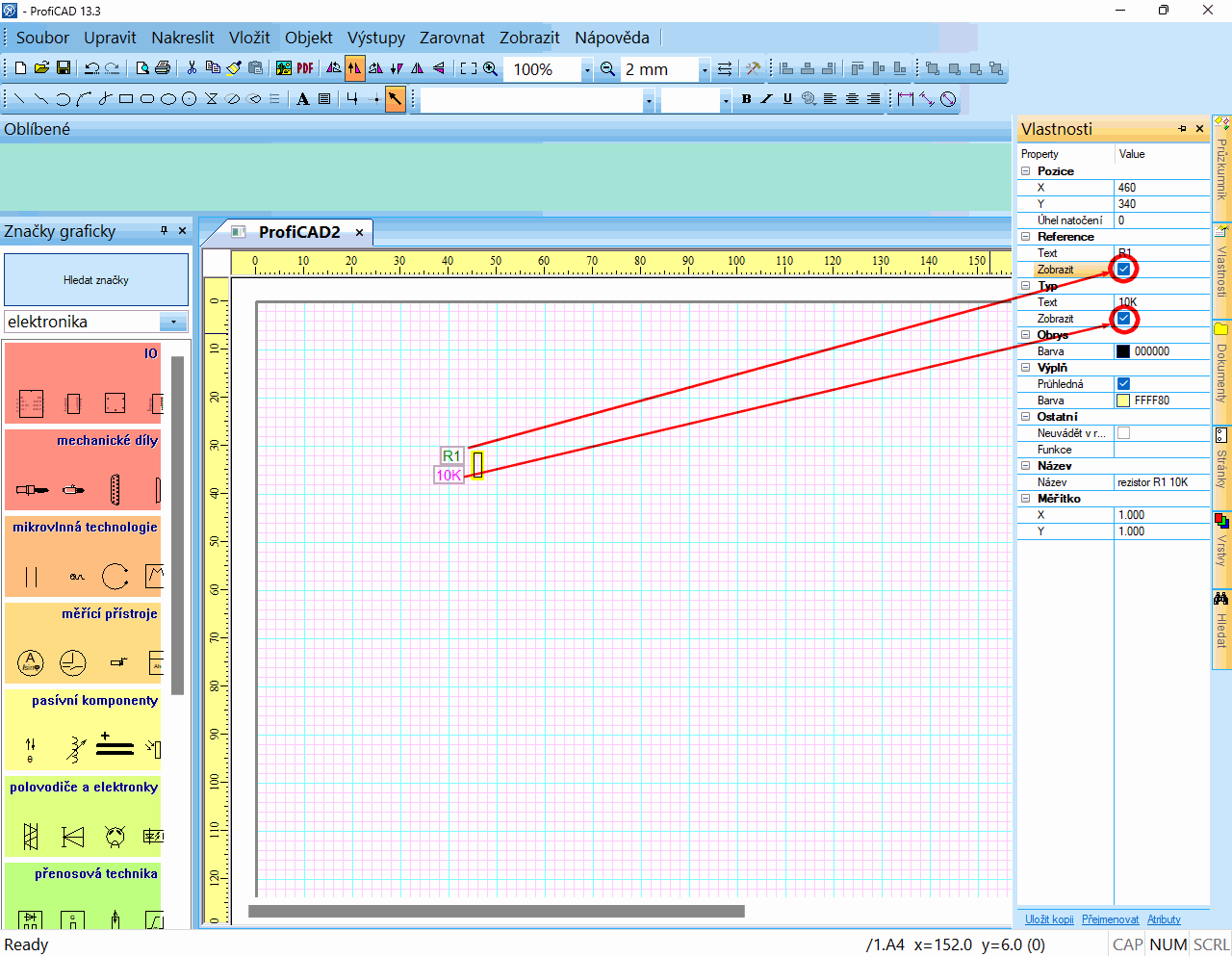

Stáhl jsem novější verzi proficad, protože ten starý se nějak kousal. Ale to je problém. Číslování a popisy součástek nechci, pro moje patlání netřeba. Ale když to chci zakázat, ve výstupech vyskočí že přístup pouze v placené verzi, kterou nemám. A toho popisu se prostě nijak nezbavím, pouze ho vyhodit mimo pracovní plochu. A jasně že to takhle zmršilo všechny staré schemata. Co s tím? Nebo jsem pako..

ProfiCAD v posledních verzích, dle mého názoru, významným způsobem změnil svoje vlastnosti směrem k horšímu. Nicméně i poslední verze 13.3 zachovává možnost vypnout zobrazování názvů a indexů součástek - viz obrázek, která zůstává funkční.
Jinak poslední "zdařilá" verze je pro mne 12.4.6
Chyba je tedy mezi PC a židlí...

Jo, ale to musím provést pro každou součástku, ne pro všechny naráz. obrazek_cenzuraí novátorství. Musím hledat staré verze.

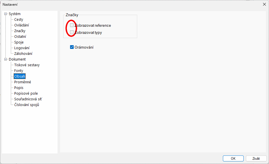

V mnou používané verzi (12.4.6) jde toto provést v Soubor/Nastavení/Dokument/Obsah - viz obrázek (nebo klávesa F12).
Ke stažení je verze 12.4.0 tady.
V nových verzích jsem to nenašel. Je to další z vícero nedostatků těchto nových verzí. Nepochopil jsem, proč autor jinak schopný program takto zmrzačil.

masar napsal(a):
Také používám verzi 12.4.6 (bezplatnou licenci pro domácnost) a funguje to přesně jak píšete. Novější verzi naštěstí nepotřebuji. Některé starší verze jsou ke stažení přímo na webu ProfiCADu viz tento odkaz.
