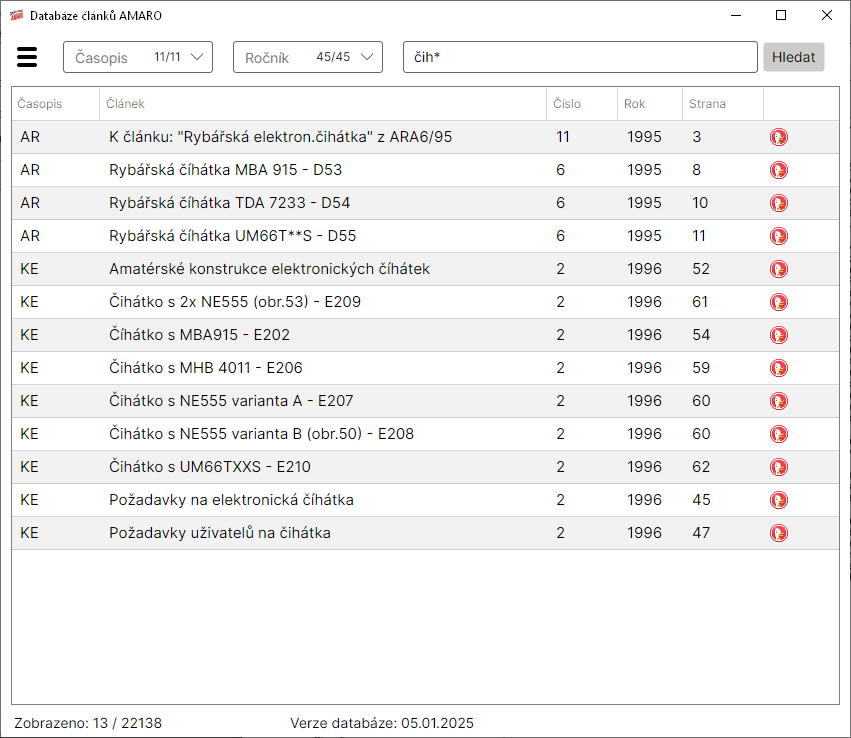

Zdravím. Ptal se mně kamarád rybář, zda by bylo možné detekovat pohyb vlasce( jako když bere ryba) , ale jiným způsobem, než aby vlasec otáčel kladkou na pojítku?
Myslím, že asi moc možností nebude, ale slíbil jsem, že se optám?

Jednoduchou variantu zde uvedl samec. Složitější varianta (novinka pro rok 2025) je FLACARP CatHunter. Dle popisu vhodné nejen pro lov sumců. Umísťuje se přímo na prut a nevyžaduje žádné protahování vlasce kladkou apod. Záběr se vyhodnocuje na základě snímání vibrací, otřesů a změn přímo na prutu tj. samotný vlasec se přímo vůbec nesleduje. Nastavitelná zvuková signalizace. Funkce Mute tj. vypnutí signalizace, aby nebyl rybář rušen při zdolávání ryby (aktivace manuálně krátkým stisknutím tlačítka nebo automaticky při zdolávání). Široké rozpětí nastavení citlivosti a údajně vysoká odolnost proti falešným poplachům. Součástí je integrovaný vysílač dálkového příposlechu, dosah až 150 metrů (ve volném prostoru).

BOBOBO na všech hlásičích co jsem měl v ruce , vlasec jede po kladce kterou otáčí.

Zatím co jsem měl tyto detektory pod "lupou" . Ve všech byl jazýčkový kontakt.

Profidetektory kladička s magnetem a jazýčkovej kontakt, ale viděl jsem amatérsky udělanou "krabičku", která snímala pohyb vlasce jako kmitání smyčky před fotodiodou. Měl to maník na rybníce s klidnou stojatou vodou - nevím, co by to udělalo kdyby to měl někde na řece s proudem, unášejícím návnadu nebo třeba s živou rybkou. Rozebraný jsem to neviděl, ale říkal že si to stavěl sám, že tam má vlasec vedenej přes kladičku vychýlenou pružným páskem - když ryba zabere, tah vlasce se snaží pérko narovnat a fotodioda zaregistruje pohyb přes světelnej paprsek. Kolik gramů tahu nebo jaká dýlka popotáhnutí to aktivuje ale neříkal.

To mi pripomnelo serii konstrukci, ktere vychazely v AR v letech 1995-1996. Prikladam screenshot s jejich seznamem.
