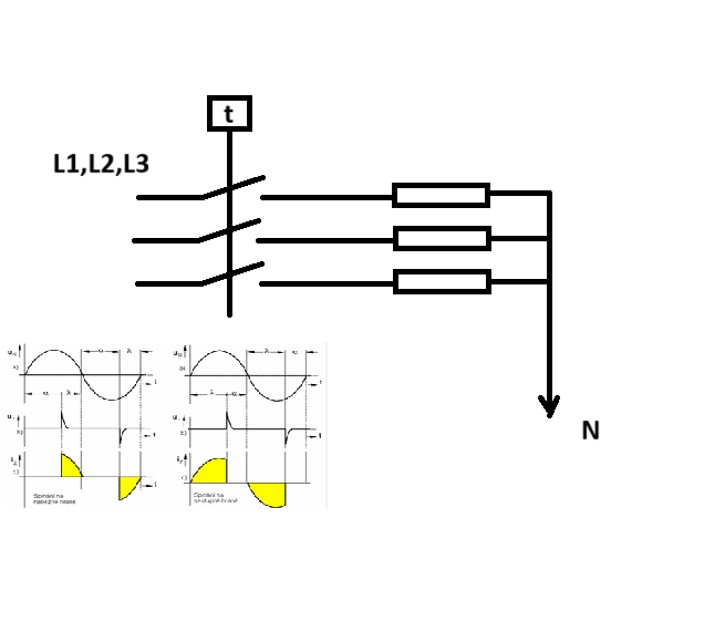

Nenapadá někoho jak vyřešit chybějící pomocný kontakt u termostatu v 3f bojleru ? Napájení patrony bude řešeno fázovým řízením.

Relé s cívkou na 230V?

No to by nebyl problém, kdyby to mělo fázové napětí. Do každé patrony poteče jiný proud 0-100%. Napadlo mě usměrnit 3f nacpat do kondenzátoru pak stabilizátor napětí se zenerkou+tranzistor a optočlen.

Přece když tam máš řízení , tak zároveň to řízení může sepnout relé-stykač .

já potřebuji zpětnou vazbu, že mechanický termostat vypnul

Tak přidáš 2 dráty a budeš interním termostatem spínat externí relé-stykač a zároveň cokoliv dalšího .

A když tam bude napětí Uef blízké "0"V tak kde vezmu napětí pro 230V relátko ? Termostat je pouze 3 pólový

termostatom spinaj iba pridavný stykač, s kontaktami koľko potrebuješ. Poďakuje sa Ti aj termostat, zníženým zaťažením kontaktov

No tak to stejně takhle nepůjde on ten mechanický (provozní) termostat má navíc v sobě i havarijní termostat...
