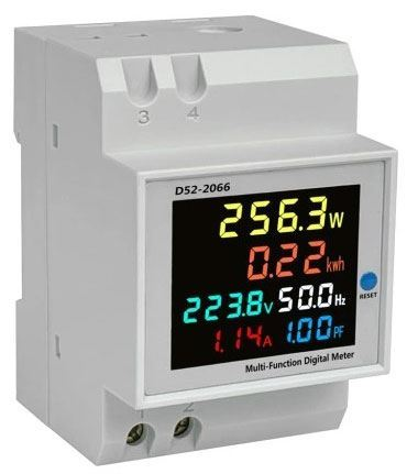

Nebo použít multifunkční jednofázový elektroměr D52-2066, který měří aktuální napětí, proud, příkon a frekvenci a také celkovou spotřebu v kWh, kterou si ukládá do interní pamětí tj. nezapomene ji ani po vypnutí napájení. Celková spotřeba se dá vynulovat tlačítkem na elektroměru. Zde je k němu i český návod.

děkuji za doporučení.
Obecně, jak mohu určit z popisku k elměru, jestli umí invertorovou klimu měřit přesně?
A ty elměry na din lištu, jak mají to klešťové měření. Je to přesné? Mám za to, že ty klešťové měřáky jsou spíš na velké proudy a ty menší měří spíš orientačně.

Nijak. Takové rozlišení neexistuje. Takže koupit jiný měřič do zásuvky a vyzkoušet. V rámci ČR je u nákupů přes Internet možnost vrácení do 14-ti dnů bez udání důvodů. Pokud bude měřit bez problémů tak si ho nechat, pokud ne tak vrátit. Zkuste třeba P5805 (ten měří zhruba od 2W). Ohledně nějaké extra velké přesnosti nečekejte u žádného podobného měřiče žádné zázraky. To je v podstatě vše co se k tomu dá obecně uvést.
Dříve zmíněný elektroměr D52-2066 má deklarovanou přesnost okolo 1% ±2 číslice z měřené hodnoty. To znamená chyba 1% z naměřené hodnoty +/- chyba v hodnotě poslední zobrazované číslice. Nakolik to bude ten či onen kus splňovat to je sázka do loterie.
