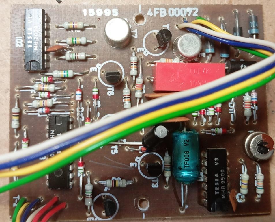

Ahoj
Věděl by prosím někdo zapojení těch čtyř vodičů?
Stačilo by mi jen kde je napájení , jaké napětí a.. ss/st ?
Děkuji

PříspěvekZaslal: čt listopad 13 2025, 18:02    Předmět: Citovat
Mám takovej "neblahej" pocit, že to je deska ze stolního founa z Tesly Stropkov. Čitelnej potisk obvodu MHB9500 to potvrzuje. K orientaci použij data z katalogovýho listu:
https://teslakatalog.cz/MHB9500.html

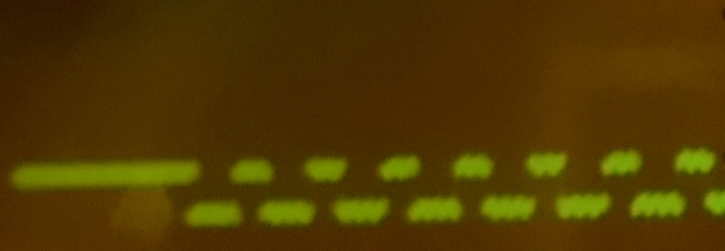

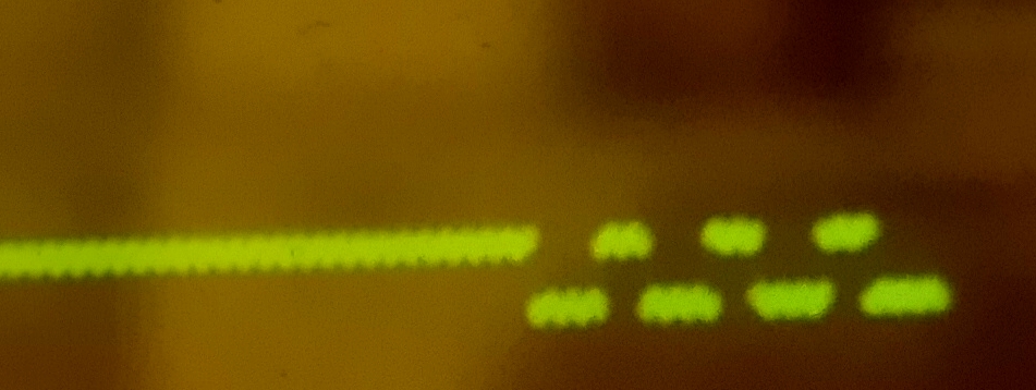

PříspěvekZaslal: čt listopad 13 2025, 20:09    Předmět: Citovat
JJ je to část telefonu, díky
Tak jsem to zkusil opatrně napájet dle datasheetu
Oscilogram při stlačení tlačítek 8 a 4
Zdá se že ještě funguje
 Velikost:  115.33 kB
 Zobrazeno:  56 krát
 Velikost:  218.74 kB
 Zobrazeno:  45 krát
111
Založen: Dec 17, 2024
Příspěvky: 4
PříspěvekZaslal: po listopad 24 2025, 18:24    Předmět: Citovat
Ocilogram je vpořádku pokud poměr mezer/impuls je 3:2, tedy 60ms bezproud a 40ms proudový impuls. Celý impuls rotační číselnice trvá 100ms.
Volba může být i tlačítková pulzní a možná má telefon i přepínač na frekvenční volbu DTMF
