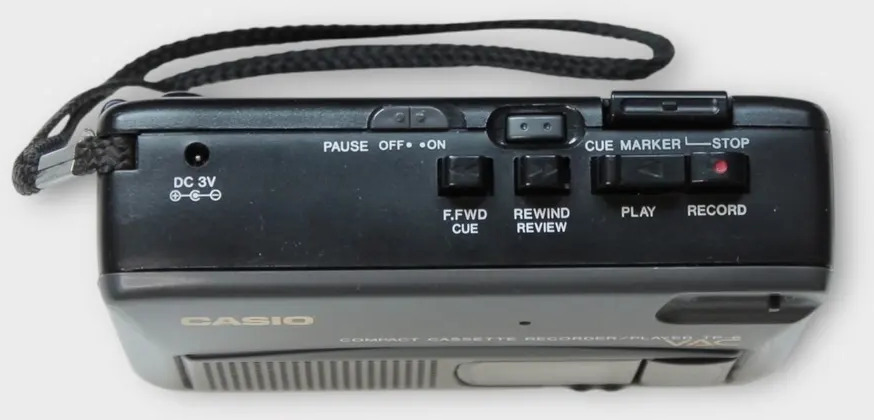

Jedna z uváděných závad tohoto velmi poctivě vyrobeného strojku byla ta, že kolísají otáčky, až se zastaví. Řemínek vytahaný, nahrazen.
Dále kontrola prakticky nových, neprovozovaných LR6 článků Varta (v přístroji jsou dva v sérii). Ejhle: každý má napětí cca 1,29 V (!?!). Posléze stále s těmito bateriemi měřen klidový odběr při vypnutí úplně všeho (u těchto věcí z normálních dob, kdy vypínač byl skutečně vypínačem, by ještě měl být nulový).
No byl cca 2 mA a lehce kolísal. Svody elytů? Přepojeno na zdroj s napětím 3 V a znova kontrola odběru. 20 mA a rostl!!!
Postupné zmrazení sprayem. Odběr klesal, nejvíce (skoro na nulu) při ochlazení čehosi v červené smršťovací bužírce souběžně s bateriemi.
Podrobnější pohled na ono cosi: evidentně dobastleno a připojeno paralelně k bateriím. Po rozpárání se zjevily 4x 1N4001 v sérii zapojené paralelně k bateriím v propustném směru...
Docela rád bych dotyčného osobně poznal. Jestli takhle řeší ochrany a jiné věci u dalších přístrojů, tak potěš koště.

To mala byt akoze ochrana pre pripojenie externeho zdroja s vyssim napatim alebo co?
Příspěvky: 3744
PříspěvekZaslal: út listopad 11 2025, 21:17    Předmět: Citovat
Nejspíš ano, tipuju na ochranu před napětím z nestabilizovaného adaptéru (má to externí napájecí vstup).

Když už, tak těch diod měl dát alespoň 5.
Ale nechápu, proč je ochrana na bateriích, když předpokládám, že je vstupní konekotr pro DC zdroj v rozpínací konfiguraci, tak by snad bylo lepší ochránit to u konektoru?
Baterie by se snad měly po zasunutí konektoru odpojit, ne?
Nebo je to řešeno jinak?
Příspěvky: 3744
PříspěvekZaslal: st listopad 12 2025, 10:26    Předmět: Citovat
Michal22: ano, je tam rozpínací konektor, ten byl rozpadlý a rozpínání propojeno pájkou (už jsem konektor opravil).
Evidentně to bylo něco ve smyslu "provozujte to pouze na adaptér" apod., ale bez jakéhokoliv štítku.
Jinak obecně dodávám, že dioda má příliš "kulaté" koleno charakteristiky a velký dynamický odpor (málo strmá křivka před i za kolenem) a prostě se k tomuto účelu nehodí - tím spíš, pokud je paralelně přímo k bateriím.
V příloze graf pro 1N400x od Vishay.
