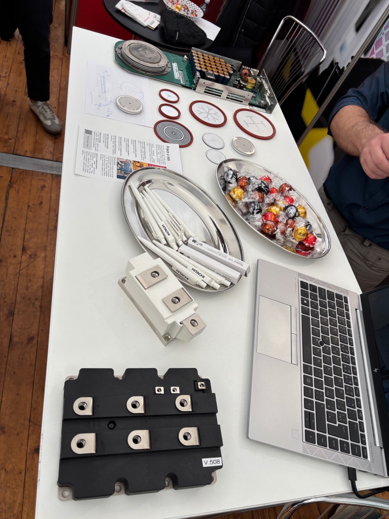

V Dejvicích mezi budovami CVUT a VŠCHT (ulTechnická?) stojí hangár, ve kterém probíhá nábor strojařů, elektro a chemiků.
HITACHI, pardubická Vesla, TI, a další hledají zaměstnance.
Pozn: V Hitachi (dříve ČKD polovod) provádějí vedle výroby výkonových polovodičových modulů i diagnostiku a opravy proražených výkonových součástek z jejich sortimentu. Například Tyristor na 1200A 4kV prý lze často opravit rozpozdřením, přebroušením okraje kruhového polovodiče (průměr např 4cm) nebo vybroušením místa zkratu.
Pražská HITACHI, dříve ABB.

To není nástupce, ale kontinuální pokračovatel. Do toho VÚST se přestěhovali snad ještě ve 20. století (v prodejně Bauhausu by se tyristory pekly dost blbě).
U vn tyristorů dochází k přeskoku zpravidla na obvodu. Pokud není poškození obloukem rozsáhlé, dá se často poškození opravit. Opískovat dvoustupňovou fazetu, oleptat, nanést povrchovou ochranu.
