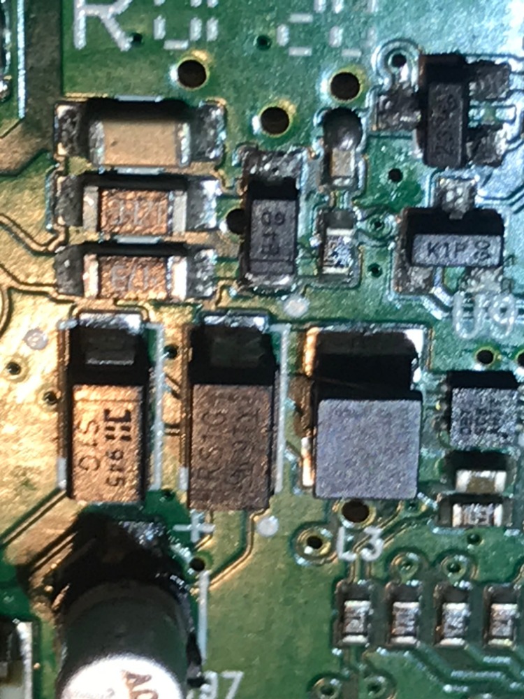

Zdravím,
koupil jsem klávesnici k alarmu Paradox TM50, podsvícení displeje je nefunkční. V displeji je 6 led v sérii, resp. 2x6 diod, všechny jsou funkční. Bohužel napětí k rozsvícení diod je na desce pouze 12V, ale nemůžu najít důvod proč. Při měření se mi podařilo displej rozsvítit (nevím jak) a v tu chvíli bylo napětí k podsvícení 16V. Po chvilce displej zhasnul.
V příloze zasílám foto desky, proměřil jsem diody, kondenzátory, tranzistory a nějakou šepleť, ale na nic jsem nepřišel, už nevím jak dál, napadne někoho něco?
C87 je TPS54231
C98 je MZ6e940
U5 je HC125
VR3 je AMSL1117 dává 3,3V
Když se rozsvítí displej je na C97 16V, když displej nesvítí je na C97 12V (napětí zdroje). Nemám tuchu, kde se těch 16V vyrobí.
Děkuji

To v kroužku vypadá jako měnič, je tam cívečka.

Možná lepší obrázek:
A ještě jeden

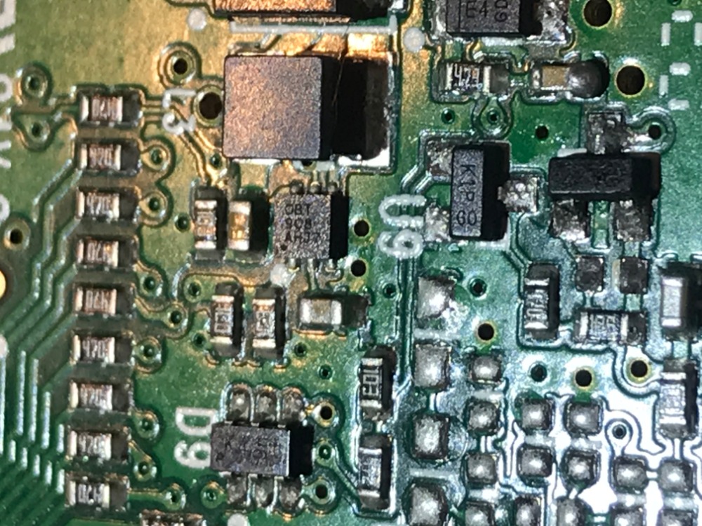

je tam dioda S1G, RS1G, cívka a chip OBT (TPS61161ADRVR). Bude to ono.

Chtělo by to zjistit, co je zač ten U9, ten to řídí a bude potřebovat nějaké podmínky, aby běžel.

foto chipu

Takže pokud je přivedeno na CTRL napětí, displej se rozsvítí (CTRL je prostřední pin blíže k cívce).
Neví někdo, prosím, zda při "nečinnosti" se displej vypíná?

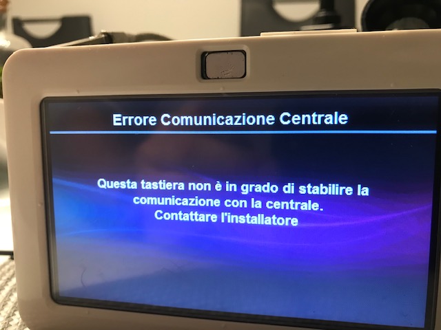

Ano, základ je mít jednak na SD korektní FW a zapojit na BUS k ústředně. Jinak se s tím domluvit moc nedá...

PříspěvekZaslal: ne listopad 09 2025, 20:44    Předmět: Citovat
Na SD kartě jsou soubory uloženy.
Nemám to k ústředně připojeno.
Když displej svítí je na něm zpráva.
Takže displej se po čase vypíná? Jde o to, zda nemůže být problém v řídícím vstupu CTRL.

Hádám ebay - jazyk FW je nejspíš španělština.
Ano, vypne se podsvit, stálo by za to si tu hlášku nechat přeložit...

Překlad je:
Chyba centrální komunikace
Tato klávesnice není schopna navázat komunikaci s ústřednou.
Kontaktujte instalačního technika.
Svícení displeje musí být funkční i když klávesnice není připojena k ústřeně, jinak by se problém uživatel hlášku nezdověděl, to je můj názor.
