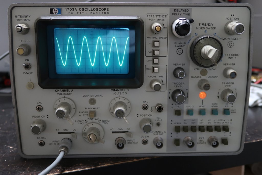

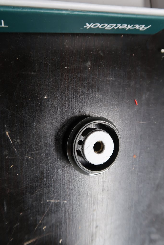

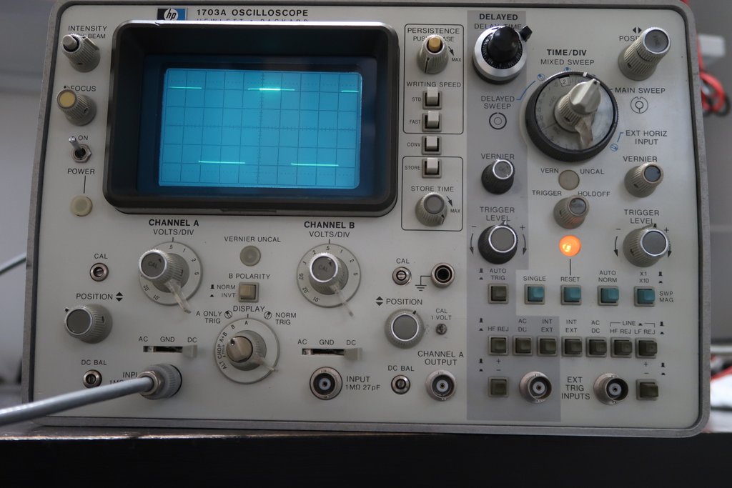

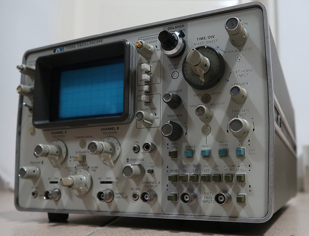

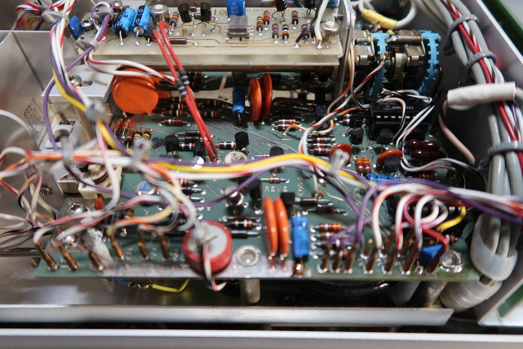

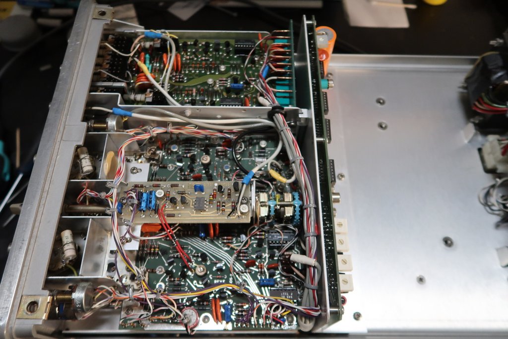

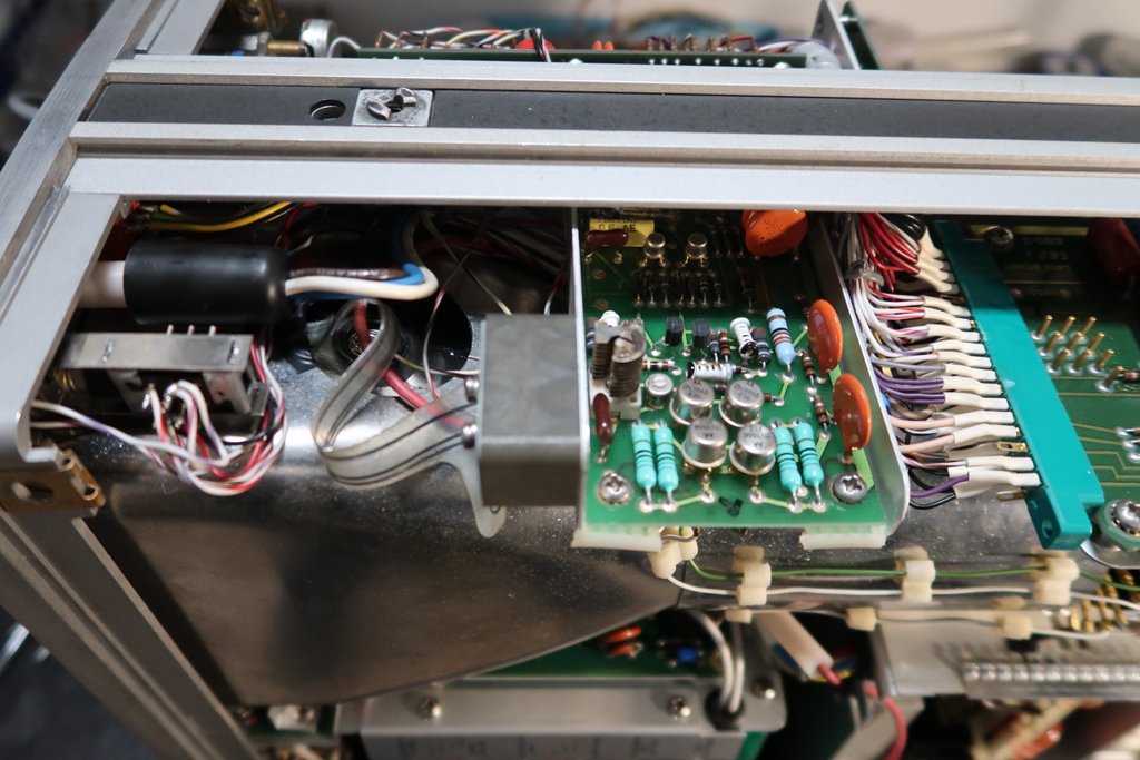

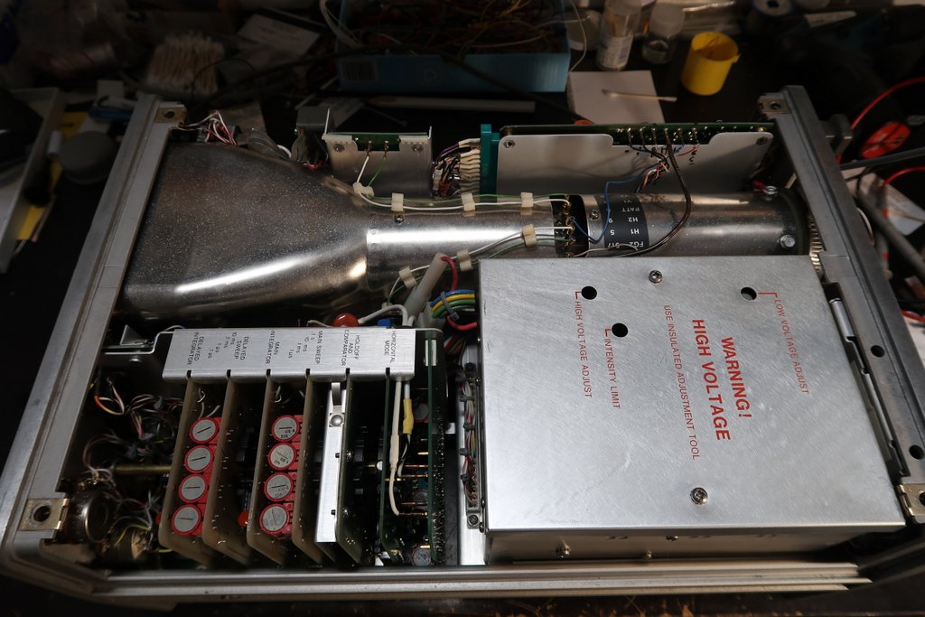

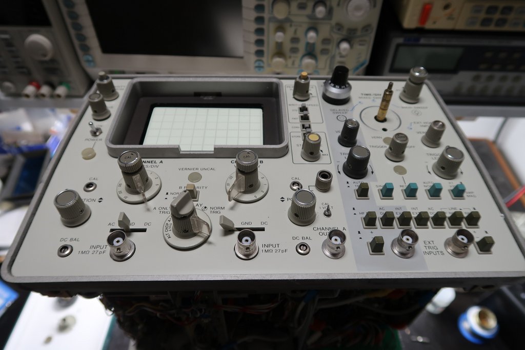

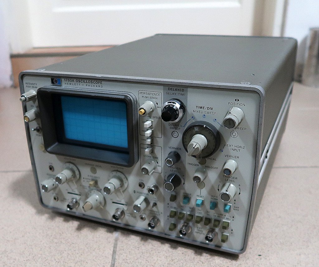

Tentokrát přišla řada na osciloskop který není od Tektronixu ale od HP. Líbí se mi jejich řada 17xx, tak jsem si v minulosti pořídil dva kousky a jeden z nich teď přišel na stůl. Problémů byla celá řada. První a hned viditelný, byly knoflíky. Mají mosazné jádro obstříknuté plastem. Ten se za čas smrštil a popraskal. Některé knoflíky měly jen jednu nebo dvě praskliny a ty šly v pohodě opravit. Pak tam byly kousky, které jsem lepil až z osmi kousků. Samostatná kapitola byl knoflík časové základny, který jsem musel ještě pořádně vyztužit kusem plastu, protože jsou na něm dost velké síly. Jeden knoflík byl nahrazen hnusem od tesly, tak jsem tam dal alespoň knoflík z Teku, který tam pasuje dobře vizuálně.
Druhý problém se ukázal po naběhnutí VN zdroje. Páskový přívod VN k obrazovce je totiž ze dvou plastových částí, do kterých jsou zalaminovány měděné přívody. Na jednom je 7kV pro PDA a na dalších pár set voltů pro paměťové mřížky. Pásek se delaminoval a uvnitř vesele řádil oblouk od VN. Pásek jsem musel obnažit až ke vstupu do baňky a opatrně rozdělit vrstvy a pak slepit vhodným lepidlem (mamut crystal clear). Potom už byl na VN části klid.

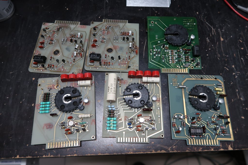

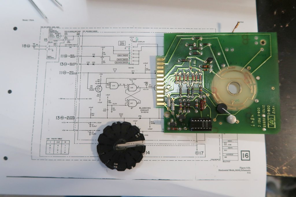

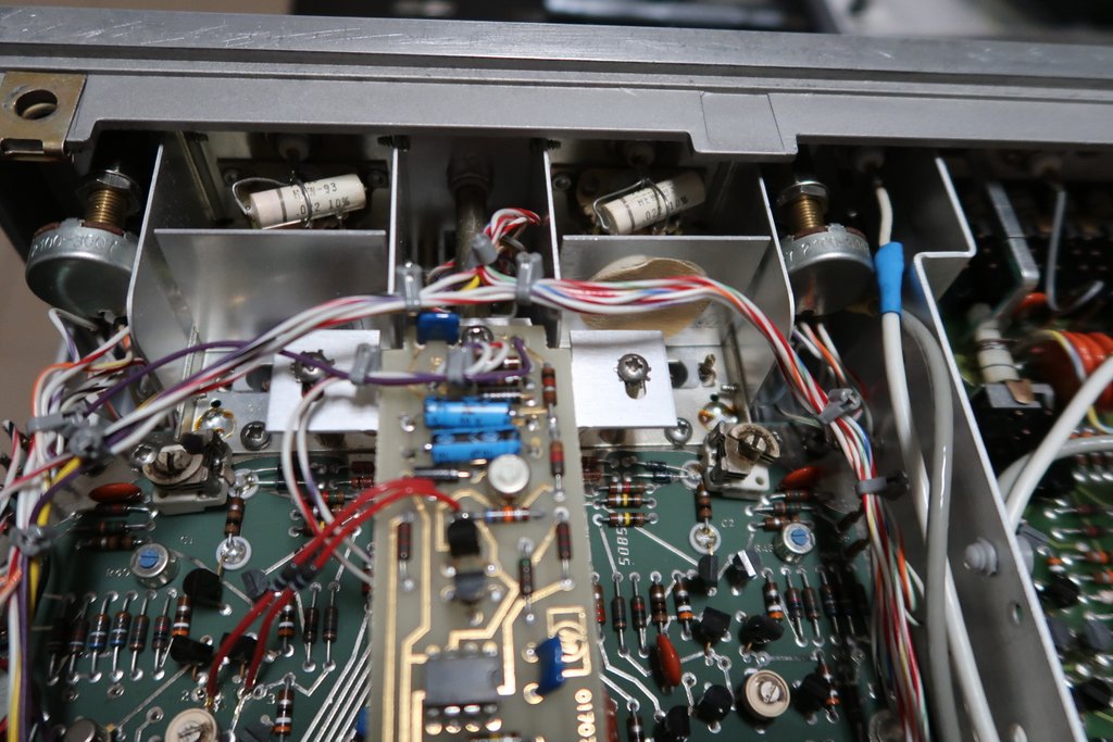

Poslední a nejzákeřnější bylo napadení přepínače časové základny kutilem domácím. Ten jednak zpřeházel kontakty v přepínačových kotoučích a jeden jsem musel vyrábět, protože chyběl úplně. Při té příležitosti jsem objevil několik chyb ve schématu, což taky zrovna nepomohlo. ale nakonec vše dobře dopadlo a osciloskop šlape jako hodinky Razz
Přední panel před renovací se sunkanými knoflíky časovky
 Velikost:  107.75 kB
 Zobrazeno:  30 krát
knoflík časovky vyztužený plastovým mezikružím
 Velikost:  114.05 kB
 Zobrazeno:  21 krát
Páskový přívod VN a paměťových mřížek obrazovky.
 Velikost:  82.63 kB
 Zobrazeno:  21 krát

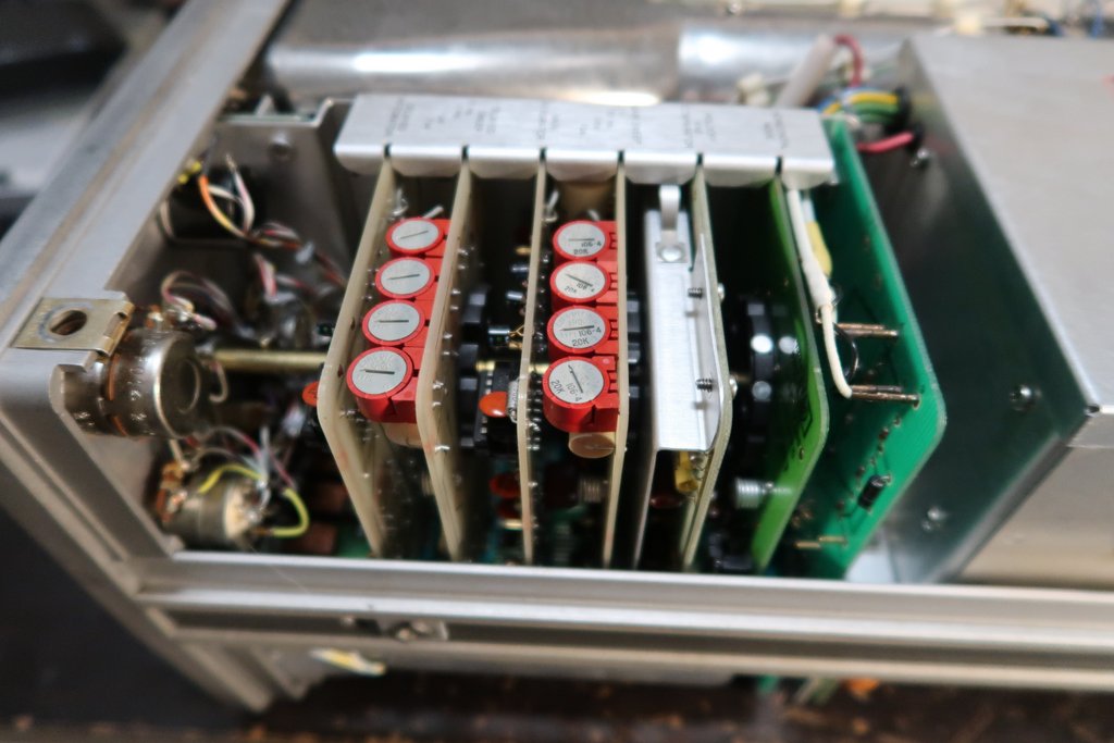

Moduly časovky s přepínacími kotoučky.
 Velikost:  169.74 kB
 Zobrazeno:  40 krát
Detail přepínacího kotoučku.
 Velikost:  112.35 kB
 Zobrazeno:  41 krát

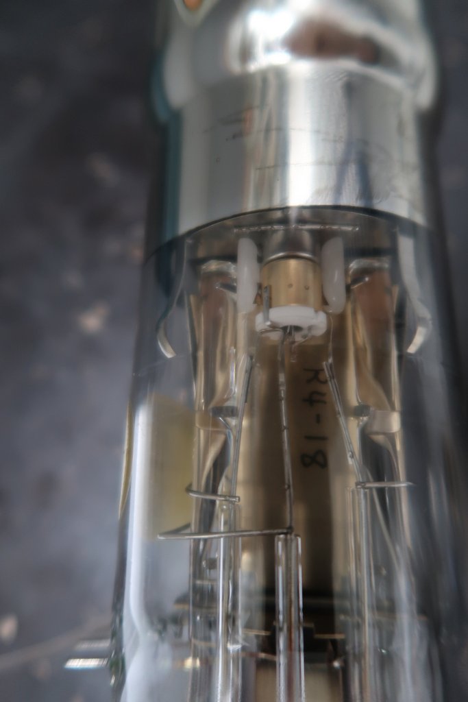

Detail elektronových emitorů pro paměťovou část obrazovky.
 Velikost:  73.61 kB
 Zobrazeno:  28 krát

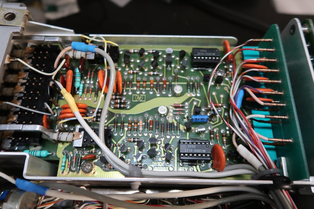

Blok časové základny.
 Velikost:  109.92 kB
 Zobrazeno:  23 krát

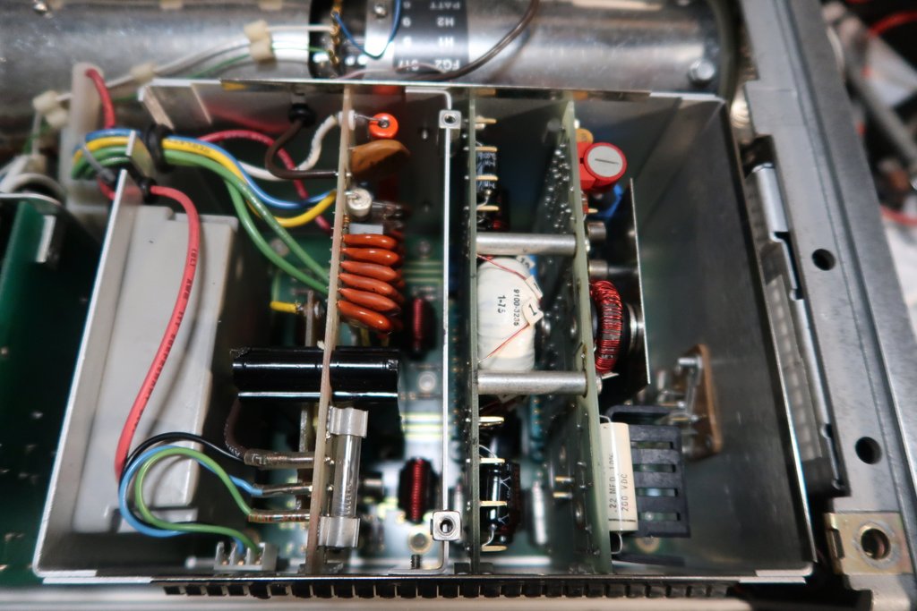

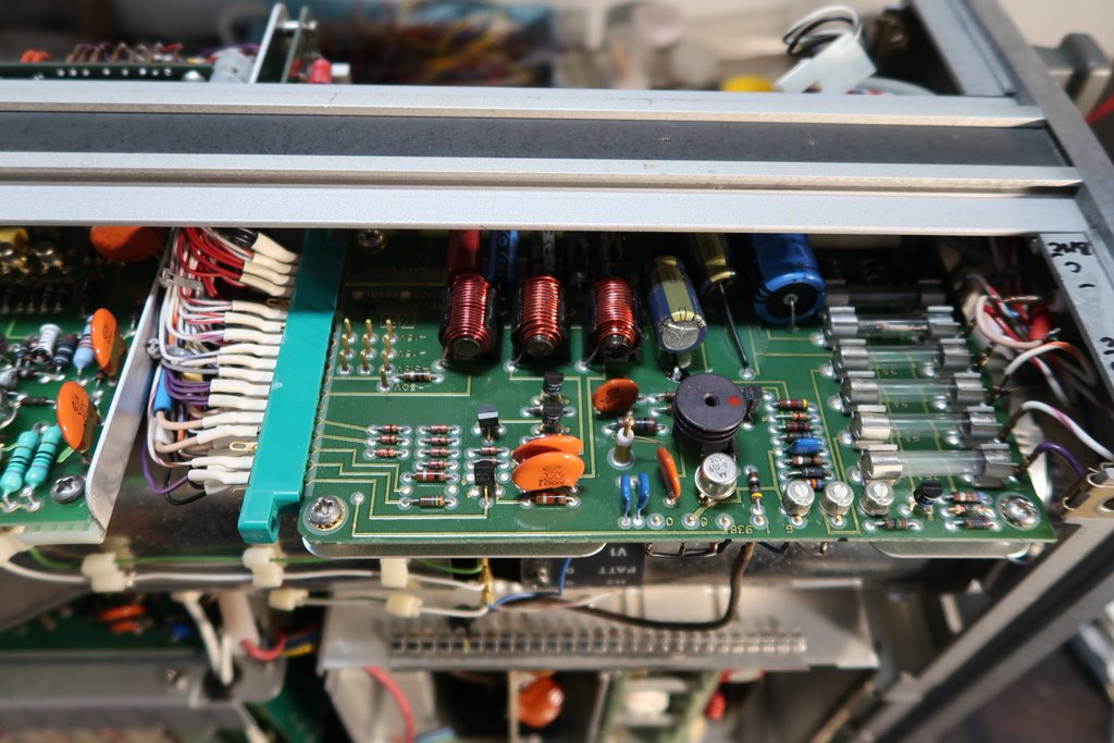

Zdrojová část, vpravo měnič pro normální-bateriový provoz, vlevo VN
 Velikost:  136.67 kB
 Zobrazeno:  21 krát

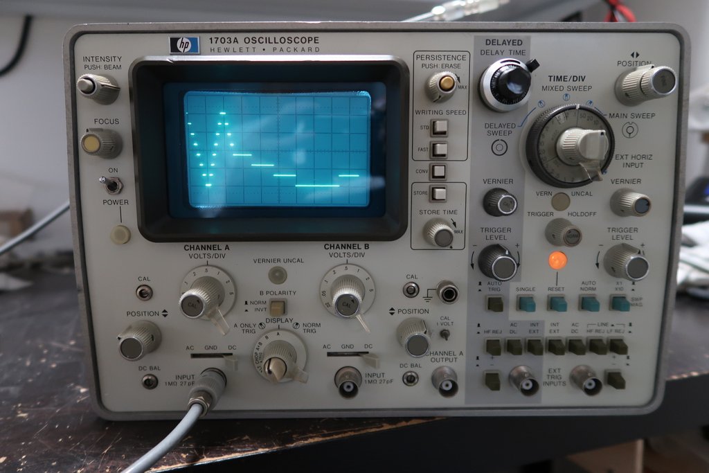

A poslední část. Takhle to dopadlo.
 Velikost:  113.64 kB
 Zobrazeno:  45 krát
 Velikost:  113.45 kB
 Zobrazeno:  31 krát
 Velikost:  111.95 kB
 Zobrazeno:  27 krát
 Velikost:  183.88 kB
 Zobrazeno:  18 krát
 Velikost:  148.37 kB
 Zobrazeno:  18 krát
