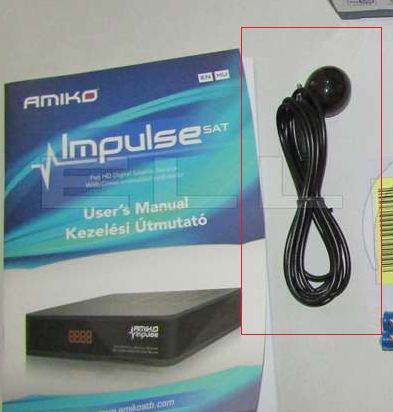

Při rekonstrukci obýváku jsem vyvedl anténu jen za LCD telku, co bude na držáku na zdi. Nějak jsem pozapomněl, že potřebuju taky vývod pro STB, kterej používám na nahrávání pořadů, co mě zajímaj.
No a nechci aby mě za LCD plandaly dolů k stolku pod TV dvě účastnický šňůry do a z STB do TV. Takže STB a jeho HDD bych přilepil oboustrankou "žvejkačkou" zazadu na panel LCD. Jenže STB má malou citlivost na IR dálkáč, takže za roh nepůjde.
No napadaj mě dvě řešení. Opakovač pro IR dálkový ovládání. Televize má kupu USB konektorů a tak by se nemuselo napájení nijak řešit. Otázka je, jestli by to plnilo s STB požadovanou funkci. Co třeba dvojí zem jedna přes napájení z USB a druhá po účastnický šňůře?
Druhý řešení by bylo vytáhnout z STB stíněnou dvojlinku a IR čidlo přilepit na hranu LCD aby bylo v přímý viditelnosti. Jenže co třeba brum a nějaký jiný rušení?
Nezkoušel jste někdo některou z těch dvou možností?
Díky.

zkusil bych to za druhé vytáhnout ven
Příspěvky: 6136
PříspěvekZaslal: st listopad 05 2025, 18:22    Předmět: Citovat
Čidlo ven, zatím jsem nikdy nepotřeboval stíněnou dvojlinku.

Z toho čidla jsou už zpracovana data v logických úrovních, stínění netřeba pokud to nebude 10m daleko.

Amiká mali vo výbave takýto "ľuzgier" na kábli pre IR "predlžovák" na 3,5 Jack... (zopár ich mám aj doma - za poštovné, packeta kód).
 Velikost:  155.15 kB
 Zobrazeno:  27 krát
