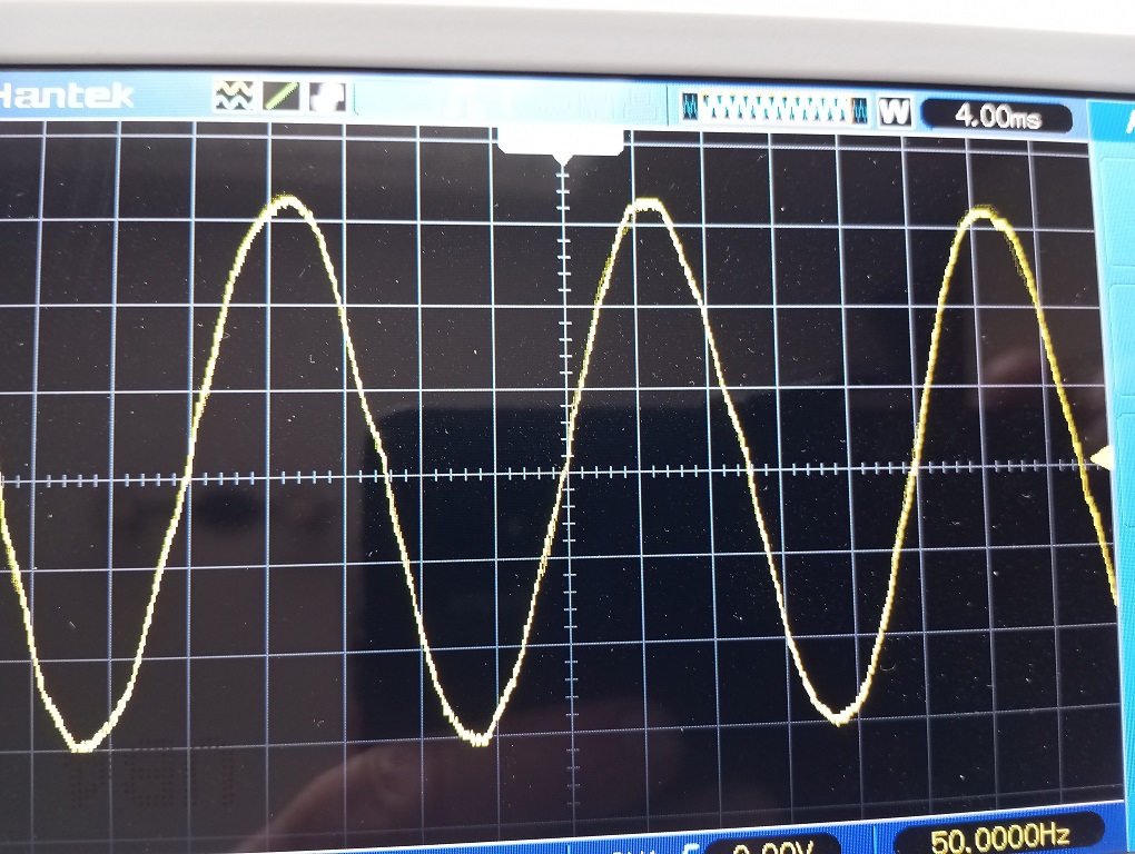

Zdravím, asi před rokem jsem vyměnil měnič ostrovního systému FV za výkonnější a teď jsem chtěl ženě dát do kuchyně rádio, které je napájené klasickým TR a trafo brumí, jako kdyby mělo málo stažené plechy. (brumí i jiná TR)
Řešil už někdo z vás takový problém? Děkuji.

Veteran napsal(a):
...a trafo brumí, jako kdyby mělo málo stažené plechy. (brumí i jiná TR)...
Asi má málo stažené plechy nebo uvolněnou cívku.
Ten oscilogram ale nevypadá, že jde o akustický projev, to by bylo 100Hz, ne 50Hz. Tak nevím, proč jsi ho sem dal, snad abys nás zmátl...

PříspěvekZaslal: út listopad 04 2025, 12:56    Předmět: Citovat
To je výstup z toho měniče. Já také nechápu, proč to brumí. Brumí i jiná trafa, takže stažením to nebude. Brum je větší, když má měnič malý odběr a na panely svítí slunce.
Při provozu na bat. Je TR ticho!

Pokud akustický brum vychází z trafa a ne z reproduktoru rádia, pak platí moje odpověď výše uvedená. Kromě toho intenzitu popř. "barvu" brumu může ovlivňovat i zkreslení sinusoidy měniče (např. spotřebiči s triaky, nelineárním zatížením...).

Neumí ten osciloskop spektrální analýzu (FFT)? Že by ses kouknul, jaké tam máš harmonické a hlavně jestli tam nemáš ss složku.

PříspěvekZaslal: út listopad 04 2025, 14:07    Předmět: Citovat
Bohužel neumí. To, že tam je pravděpodobně "bordel", možná i SS složka si myslím také. Otázka je, dá se s tím něco udělat? Jde zatím jen o to rádio. Jiným spotřebičům s SP. zdroji to nevadí.

PříspěvekZaslal: út listopad 04 2025, 14:14    Předmět: Citovat
Rádijko bude mít malé trafíčko, možná by šlo zkusit dát do série nějaký vhodný kondenzátor, třeba rozběhový od motoru, ten odstraní případnou ss složku. Když to pomůže, je problém ss složka. Ale aby tam nevznikla nějaká rezonance kondenzátor - indukčnost trafa, co, masare?

PříspěvekZaslal: út listopad 04 2025, 14:16    Předmět: Citovat
Trafo nebrumí 50Hz, ani 100Hz. To by si nepočul. To, čo počuješ, je nejaká vyššia frekvencia, kľudne aj veľmi vysoká v rytme tých 50Hz, čiže 100x za sekundu. Vyššie harmonické do 10% voľným okom na "sínusovke" neuvidíš, ale bordel je to už riadny.

samec napsal(a):
Trafo nebrumí 50Hz, ani 100Hz. To by si nepočul...
Tak pokud těch 100Hz vyrábí "drístajůcí" plechy z trafa, tak to jistě nebude sinusový průběh a těch harmonických tam bude dost na to, abys je slyšel.

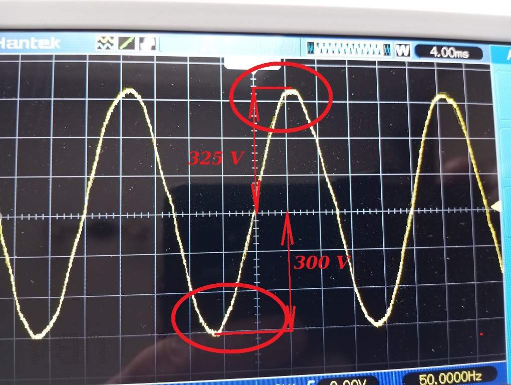

Příspěvky: 12559
PříspěvekZaslal: út listopad 04 2025, 16:12    Předmět: Citovat
pokud je osciloskop v pořádku a správně nastaven . . .
na tom obrázku je vidět nesymetrie sinusovky
