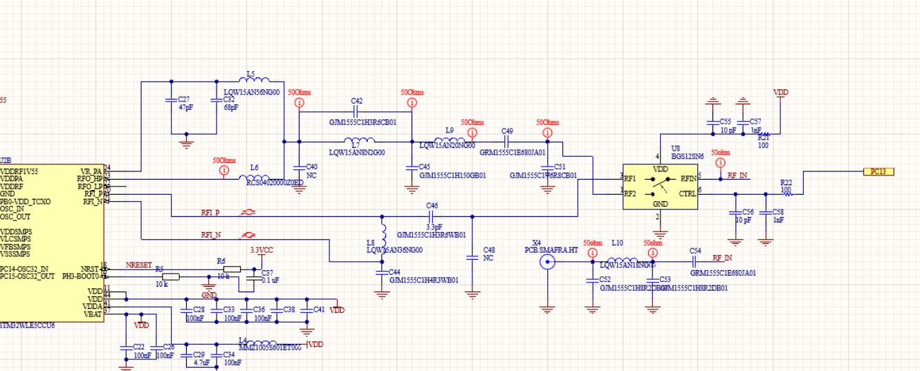

Dík za info, to vypadá pěkně. Ale obávám se, že i s tím vf smetím a switchem jako na obrázku by mi to už na desku nevlezlo. Stávající MCU tímhle nahradit nemůžu, má specializované featury jako FRAM apod. jež potřebuju. Ale na jiné projekty nebude od věci stm32wl5xx vyzkoušet.
V modulu E22-400MM22S bude nejspíš po vf stránce prakticky to samé, jen místo stm32wl55cc tam je specializovaný SX1268. K němu je dokumentace v pohodě, komunikace jede po SPI. Mi jen není jasné provedení přepínání antény u tohoto konkrétního modulu

Co na tom přepínání není jasné?
BGS12SN6 má tuto logiku:
RFin - RF1 = Ctrl0
RFin - RF2 = Ctrl1
Řídí to procesor pomocí GPIO PC13.

Na obrázku je schéma vf části stm32wl55cc který mi doporučil Cust. Dával jsem to jen jako ukázku co je k mcu ještě potřeba dodělat a že mi to na desku nevleze.
Já potřebuji vědět jak funguje lora modul E22-400MM22S z úvodní otázky. Schéma k němu není, ale bude to nejspíš podobné jako na obrázku. Kdybych ho měl doma, tak to vyzkouším, ale chci navrhnout desku ještě než ho objednám. V ideálním případě bude stačit když propojím jeden z přepínacích vstupů na GPIO modulu a druhý na Vcc. Pokud to tak nepůjde, budu tam muset dát invertor nebo propojit oba vstupy k mému mcu kde mám dost málo volných portů.

Podle strohého popisu v datasheetu mám obavy, že nebude stačit jeden řídící vstup připojit na Vcc. Tuším, že bude potřeba oba spínat negovaně. Takže invertor, nejlépe i s nějakým sekvencérem, aby bylo zajištěno to, že se obě napětí nepotkají. Nachystal bych to na desku s tím, že se to kdyžtak neosadí.
