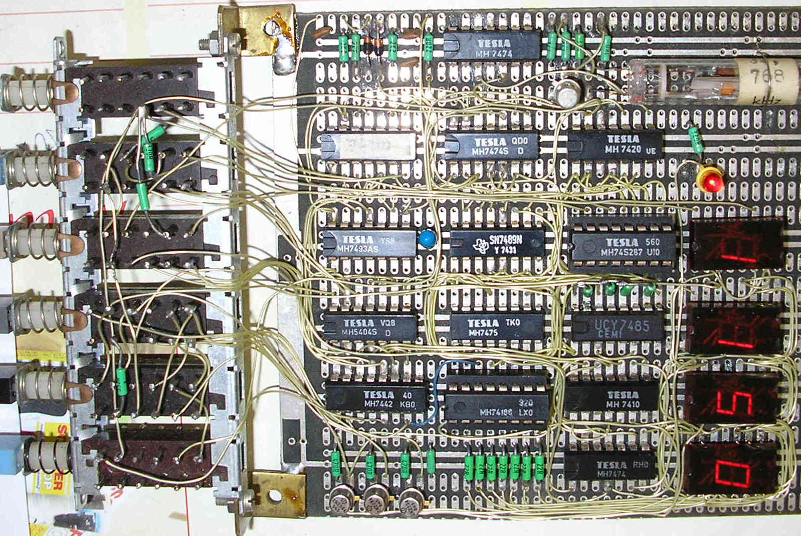

Dovolím si sem pověsit můj výtvor někdy z r.80, kdy jsem si to udělal jako časovač na nahrávání pořadů z rádia.
Hodiny a programovatelnej tydení/denní časovač zapnout/vypnout.
 Velikost:  245.53 kB

Nějak málo čítačů i RAM...

Smile to číslo na displeji je letopočet, kdy se má zahájit záznam?

Leskne se tam základ výpočetní techniky MH7400, má na sobě cedulku, protože nápis byl ošuchanej Very Happy
Brouků je tak akorát Very Happy
1150 je 11:50, na nějaký kudrlinky jsem si nehrál, stačilo mi že to umělo zobrazit na 4 digitech týdení budík.
Jak jsem dělal "týden" je moje know how Very Happy
Je to po 45-ti letech stále funční.
V RAM je 4 Digit předdělička, 4D hodiny, 4D On time, 4D Off time
Schema jsem měl před pár lety v ruce, ale někam jsem ho dobře uklidil, takže už ho nenajdu.
Mohu předvést v provozu. Krystal je hodinkovej 32.768 kHz Very Happy
Abych se přiznal, tak jsem to sem pověsil pro kačenku Lesanu, jako ukázku primitivního řadiče.

Mám z té doby ještě 4-místej digitální voltmetr s 11-ti TTL brouky, ale od toho nemám fotečku.
