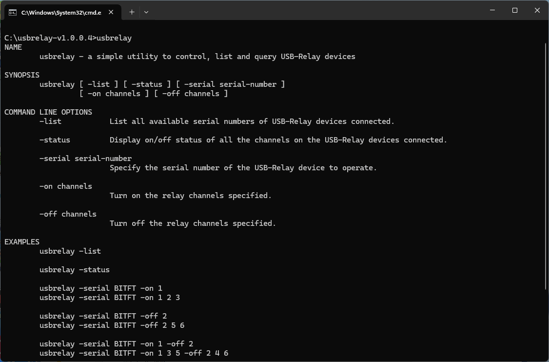

PříspěvekZaslal: st říjen 29 2025, 10:30    Předmět: Citovat
K těm modulům je k dispozici ovládací program, ke stažení tady, poslední verze 1.0.0.4. Pracuje v příkazovém řádku Windows (7,10,11) podle obrázku níže.
 Velikost:  22.33 kB
 Zobrazeno:  15 krát

Nějaký ovládací program k těm USB/rele modulům nabízejí ke stažení i zde: https://dratek.cz/arduino-platforma/148705-usb-rele-4-kanaly-5v-s-attiny45.html Viz. popis produktu, nebo záložka ke stažení. Jestli je to stejný program, co postoval masar, nevím. Nezkoušel jsem.
Příspěvky: 13725
PříspěvekZaslal: st říjen 29 2025, 12:28    Předmět: Citovat
Post od nostalcomp je komfortní program s GUI, který je nejblíže požadavkům houmra.
