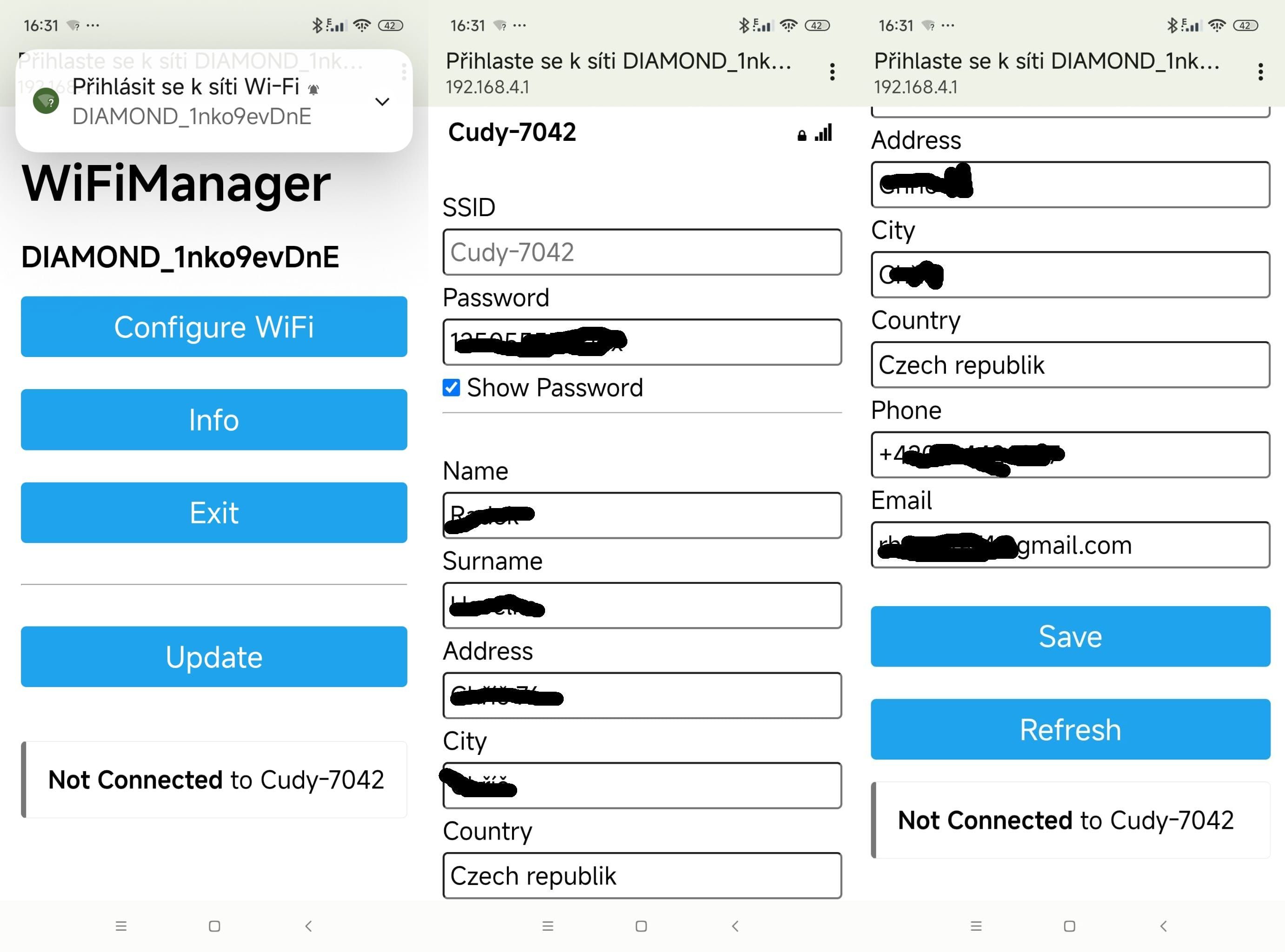

Syn má nový kotel, který má jít připojit na wifi, jenže se připojení nedaří.
Podle návodu, který dodal prodávající se má na kotli se zapnout wifi. Poté se na telefonu objeví nová síť se jménem kotle a po zadaní 192.168.4.1 do prohlížeče vyběhne menu, kde se má vyplnit mimo jiné SSID wifi a heslo k ní.
Potom se to potvrdí, objeví se SAVED a to je vše. Síť kotle se ztratí, ikona na kotli začne blikat a dál se nedá nikam dostat. Při dalším pokusu to probíhá stejně, jen s tím rozdílem, že už stačí vyplnit jen heslo, všechno ostatní si to pamatuje.
Z toho usuzuji, že spojení s kotlem proběhlo, údaje si zapsal, ale z nějakého důvodu se už neobjeví adresa jeho rozhraní aby se v něm dala udělat diagnostika nebo další jeho nastavení. Zkoušeno na 2.4 i 5.
Nemá někdo tip, co děláme špatně?

Pokud se kotel připojí na vaši wifi síť, tak dostane od vašeho routeru přidělenou adresu, která nebude stejná jako ta adresa pro zadání hesle a sítě. Použil bych nějaký program na sken sítě (např. Netscan), nebo se podíval do rozhraní routeru, jakou adresu kotel dostal. A na ní bych se zkusil připojit. Nekdy také v návodu byvá adresa typu "kotel.org", na které je kotel dostupný. Nebo pokud výrobce kotle dodává aplikaci, tak ji použít.

Když se v routeru neobjeví kotel jako připojený klient, tak něco bude v jeho logu, proč se nepřipojil, pokud je SSID a heslo správné.

Kotel je B-Smart 15. Hledal jsem ho v tabletu programem WiFi Monitor. Ten uUkáže všechno možné, ale kotel nevidí. V návodu o wifi je jen to, čím zapnout a vypnout, jinak nic. Prodejce nakonec poslal něco jak od AI, ale jak jsem psal, nechytáme se. Zkusil jse AI taky, ale všechno co psala jsme zkoušeli.
Heslo a SSID je správné, to SSID si to dokonce najde samo. Zkusil jsem ho zadat i ručně, ale taky nic. V tom prvotním spojení se dá udělat i Reset, ale po novém vyplnění se to chová úplně steně. Napíš SAVED, ale nikde se neobjeví. Když se wifi na kotli vypne a znovu zapne, celé se to dá opakovat a na konci formuláře je napsáno, že není připojen. V routru je vidět, co a jak je připojené, ale kotel tam není.
Na obrázku je vidět přihlašovací opakovaná obrazovka, kde je dole vidět, že se kotel nepřipojil.

Udělej WiFi hotspot na telefonu, jestli se kotel připojí na něj, když jsou spolu blízko.

Ako je nastavene zabezpecenie wifi? WPA/WPA2/WPA3?

Je tam WPA2, zkoušeli jsme snad všechny co routr nabídl. Kotel je přes zeď od routru. Signál je plný.

K tomu hotspotu na telefonu ověříš další možnost jiné sítě s jiným chipsetem. Vždyť je to otázka chvilky.

Většina telefonů umí klienta + hotspot současně a i kdyby ne, tak se kotel připojí k telefonu, od něj dostane IP adresu a na tu se v telefonu připojíš k webovému rozhraní kotle. To by synek mohl zvládnout i bez tebe.
