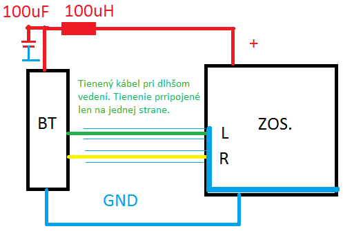

Podařilo se někomu (pokud jste něco podobného dělali) odrušit normální maličký audio BT modul při napájení ze stejného zdroje jako má zesilovač? Dělal jsem tři malé audio zesilovače, kde je i BT modul. Pokud je napájen ze stejného zdroje, je slyšitelné různé rušení -pískání, cvrlikání. Nedokázal jsem se toho nijak zbavit, tlumivky, kondy, oddělovací DC-DC měnič, nic nepomohlo, jen oddělený zdroj. Jo, a ten vlastní audio zesilovač je čistý analog. Propoj zemí do jednoho bodu.

Montoval som pár kusov do starých rádioprijímačov takto... a super!

Příspěvky: 3815
PříspěvekZaslal: po říjen 27 2025, 19:50    Předmět: Citovat
Ten BT modul se NESMÍ napájet stejným napětím jako zesilovač. Vznikne zemní smyčka mezi napájecí a signálovou zemí. Je to jeden z nejhorších prohřešků v audiu, kterého se pořád dokola dopouští kdekdo, od nezkušených začínajících kutilů po autory článků v časopisech a výrobce stavebnic.
Buď musí mít samostatné napájení, nebo izolační DC-DC měnič. Stačí za pár drobných z Aliexpressu. Dělám to tak poměrně často. Tyhle používám.
https://a.aliexpress.com/_EzFvGTI
Ideální by bylo napájení baterií, ale to je většinou nešikovné.
