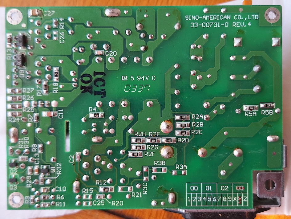

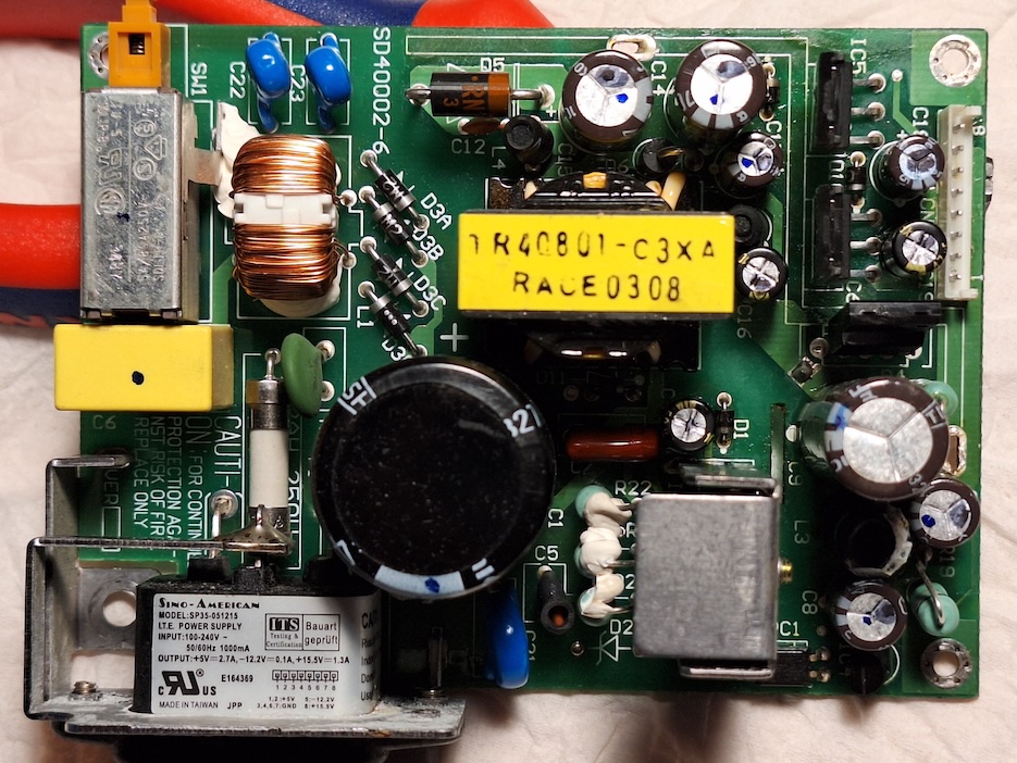

Ahoj všem!
Pokouším se opravit tento zdroj (napájení staršího scanneru diapozitivů Nikon Coolscan V LS-50 ED). Podle chatGPT má "škytavku", ozývá se z něj tiché cvakání, vždy se zhruba na 30ms rozjede, pak na cca 400ms spadne a tak stále dokola. Postupně jsem toho vyzkoušel docela dost:
1. Stvořil jsem si modulek pro měření ESR a proměřil všechny elyty. Nejprve na desce, pak i vypájené, měřil jsem ESR a kapacitu. U dvou 33uF/35V (C4 a ještě jeden) jsem naměřil špatné ESR, ty jsem vyměnil (resp. vyměnil jsem pro jistotu všechny tři s touto hodnotou, nahradil jsem je 47uF/50V/105°C, což bylo to nejbližší, co jsem našel), zbytek se zdá být v pořádku.
2. Na desce jsem proměřil všechny diody, odpory, tranzistory (diodový test), průrazy mezi piny integráčů a konenzátorů, cívky, vinutí trafka, optočlen. Nic podezřelého.
3. Vypájel jsem IC4 a ověřil, že něco dělá. Zhruba v této fázi mi došlo, že to bez schematu dále nepůjde, takže jsem zkreslil schema (od C1 dále, na C1 je stabilních +325V). K IC1 jsem bohužel nenašel datasheet, pouze jakési schema jiné aplikace, nicméně je tam alespoň popis jeho pinů a interní blokové schema (u VIN mají imho chybu, ty dva 47k odpory by měly jít na +325V).
4. Vyřadil jsem -12.2V a +15.5V větve (vypájel jsem D5 a L5), abych vyloučil jejich vliv, chování beze změny (v tomto stavu to nechávám, dokud nerozchodím 5V větev).
5. Odsimuloval jsem si v LTspice funkci bloku kolem Q1-Q3 (OCP, ochrana proti přetížení): ztráta na R19 větší než cca 200mV (což odpovídá zhruba 6A) otevírá Q1 (a aktivuje PC1).
6. Připojil jsem externí zdroj 5V na C9 a proměřil napětí ve všech uzlech 5V sekundáru plus výstup PC1, naměřené hodnoty viz schema. Pak jsem to samé udělal ještě s 10R odporem v sérii (spodní hodnoty). Opět nic podezřelého, OCP v obou případech neaktivní, mění se stav na výstupu PC1.
7. Při stejném setupu, jako v předchozím bodě jsem ještě zkusil ověřit funkci IC1 - na C4 jsem připojil zdroj +18V (přes ochranný odpor 120R), na drain dal pull-up 4k7 proti +18V a koukal, za jakých okolností se na tom drainu začne něco dít. Ani v čistě otevřeném ani v čistě zavřeném stavu PC1 se tam nedělo nic. Zkusil jsem tedy paralelně s výstupem PC1 potenciometr a to zabralo, zhruba kolem hodnoty 3.6k se na drainu objevil signál (ztráta na ochranném odporu byla 2V, tj. na VIN 16V a 17mA). Bohužel nevím, co z toho s mým minimálním know-how a bez datasheetu vyvodit, ale měl jsem aspoň radost, že se něco dělo Smile
A tím mi tak nějak došla fantazie, co dál a obracím se na vás. Máte někdo nějaký nápad, prosím?

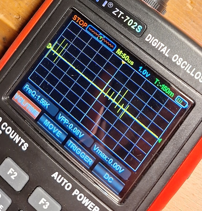

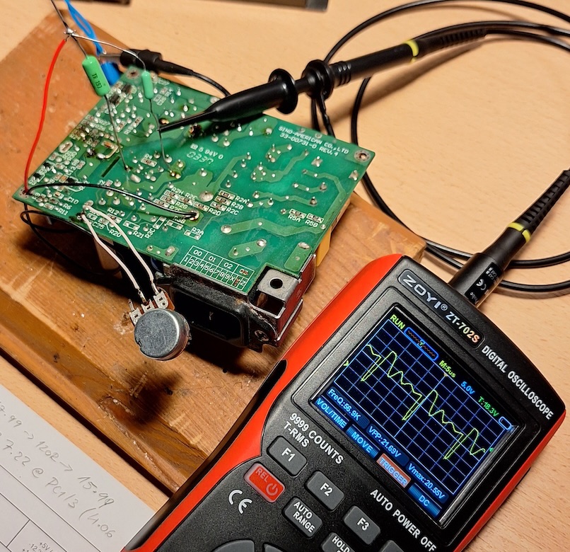

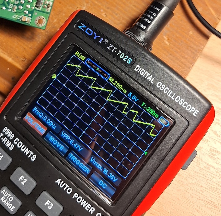

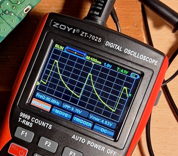

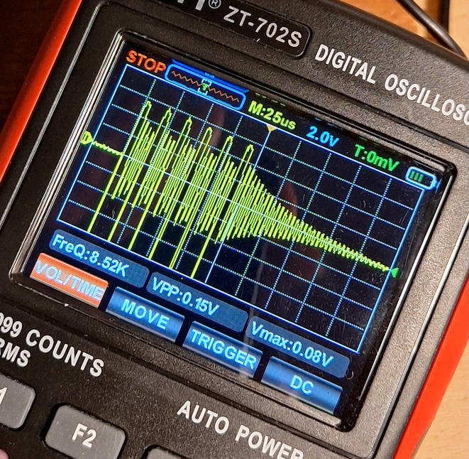

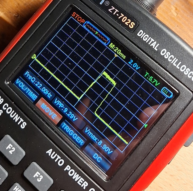

Ještě přidám nějaké průběhy, které se kvůli limitu na počet příloh nevešly do prvního postu. T.
Škytání na sekundáru pro 5V větev
 Velikost:  275.55 kB
 Zobrazeno:  71 krát
Škytání na výstupu PC1
 Velikost:  253.44 kB
 Zobrazeno:  78 krát
Škytání napájení IC1 (VIN, C4)
 Velikost:  262.62 kB
 Zobrazeno:  82 krát
Signál na drainu IC1 viz bod 7
 Velikost:  270.01 kB
 Zobrazeno:  80 krát
Cosi zachyceného na source IC1
 Velikost:  263.86 kB
 Zobrazeno:  62 krát
Naposledy upravil Thomeeque dne pá říjen 24 2025, 9:28, celkově upraveno 1 krát.
Příspěvky: 35532
PříspěvekZaslal: pá říjen 24 2025, 1:41    Předmět: Citovat
Ten zdroj ti cykluje - nejspíš ho po naběhnutí vypíná nějaká ochrana. Buď je proudově přetížnej nějakou součástkou poblíž výstupu ve zkratu, nebo nemá normovanou zátěž a vyhazuje ho hlídání maximálního napětí, protože naprázdno dává víc.
Příspěvky: 6104
Bydliště: BA
PříspěvekZaslal: pá říjen 24 2025, 2:28    Předmět: Citovat
Vadné R4, D1, alebo prerušené pomocné vinutie/studený spoj na kontakte? Vyzerá to že sa C4 nabije cez odpor z 300V, zdroj zapne, ale napájanie nepreberie pomocné vinutie a teda to padne.

Jak jsem psal, všechny diody, odpory, vinutí atd. jsem proměřil (trafko a další těžší součástky jsem přesně kvůli potenciálním stodeňákům přepájel - to jsem tedy nepsal, pár kroků jsem bohužel v popisu vynechal, byla už noc a zkoušel jsem toho opravdu hodně, něco mi už vypadlo z hlavy). Nicméně zaměřil jsem se znovu na tuto oblast (také trochu chytřejší ze studia datasheetu) a přineslo to ovoce! Když to zkrátím, pokud zmenším hodnotu R4 (47R → 27R), zdroj se rozeběhne! 🥳 Jakoby dává to smysl, protože jsem zvětšil kapacitu C4 (z 33 na 47uF) a tím zpomalil jeho nabíjení, což může kolidovat s nějakým časovačem, fór je ale v tom, že jsem tam v určité fázi zkoušel i původní hodnotu 33uF (další krok, který jsem nezmínil) a to tehdy nepomohlo. Tak teď trochu váhám, jestli to řešit tou menší hodnotou R4 (ještě bych zjistil, kde se to láme, 27R bylo zrovna po ruce) a prohlásit to za opravené (ale asi by se to nemuselo líbit tomu trafku?) nebo jestli ještě bádat dál..? No, každopádně pokrok jak blázen, paráda, dík! Smile
T.
PS: Pro budoucí generace jsem pořídíl video: https://www.youtube.com/shorts/tUbzYxXG_zc (LEDka monitoruje +5V výstup, osciloskop vinutí P2)

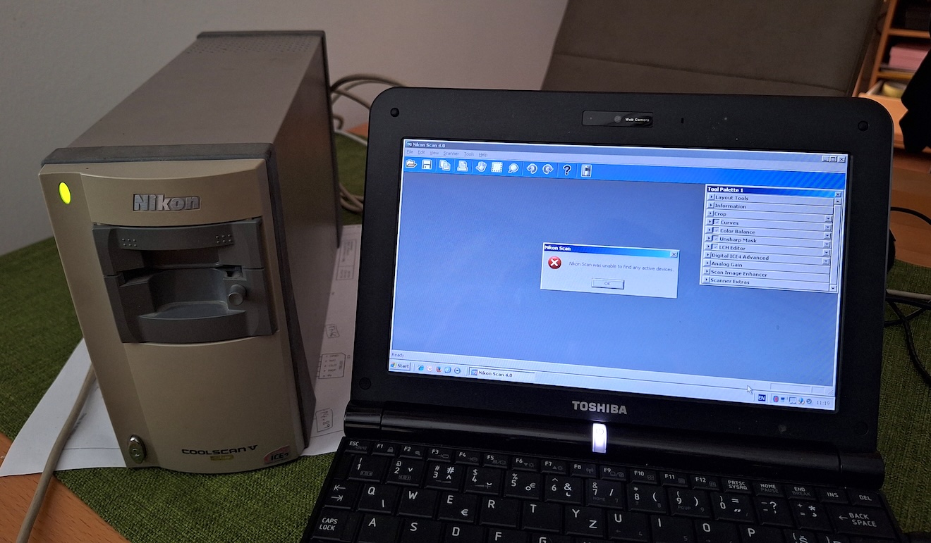

Opět díky moc všem, know-how k nezaplacení! Na základě vašich odpovědí jsem se rozhodl, že zdroj dočasně zprovozním s hacknutým R4 na těch zhruba 27 ohmů (68R paralelně k originálnímu 47R), připojím zpět zbylé větve a pokud na nich bude to, co na nich má být, budu pokračovat s oživováním scanneru s tím, že mezitím objednám nové kondenzátory a s nimi bych pak zkusil zdroj navrátit do 100% košer stavu s původní hodnotou R4 a C4.
Zbylé větve se zdají být OK, i když je tam oproti nominálním hodnotám trochu méně - na +15.5V větvi je 14.89V (17.66V před stabilizátorem) a na -12.2V je -11.72V (15.59V před stabilizátorem) - tolerance tohoto zdroje je prý 5% a do té se to vejde.
Takže jsem dal zdroj komplet dokupy (sundal LEDku, vrátil chladič, vypucoval ipou) a vrátil do scanneru. Ten se teď dá zapnout a po zapnutí se podle všeho aktivuje tak, jak má. Jenže počítač ho po připojení vůbec nevidí, jako bych do USB vůbec nic nedal (tj. ne jako neznámé zařízení, ale prostě jako by v USB vůbec nic nebylo zastrčeno). Nelámal jsem hůl, věděl jsem, že tento problém tyto scannery také mívají a jal jsem se provést doporučovaný hack. Pán píše, že mu zatím u všech kusů s tímto problémem tento hack zabral.. Jenže mě ne, u mne po hacku žádná změna Sad Zkusil jsem druhý kabel, tři počítače (ze zoufalství jsem na půdě vyhrabal i starý Windows XP notebooček, kdyby náhodou), ale leda prd Sad Tím bohužel asi končím (nebo to alespoň na nějaký čas opouštím), toto už je na mne hodně vyšší dívčí Sad
Každopádně díky, jsem rád, že jsem to absolvoval, myslím, že mě to dost posunulo.
Mějte se, T.
