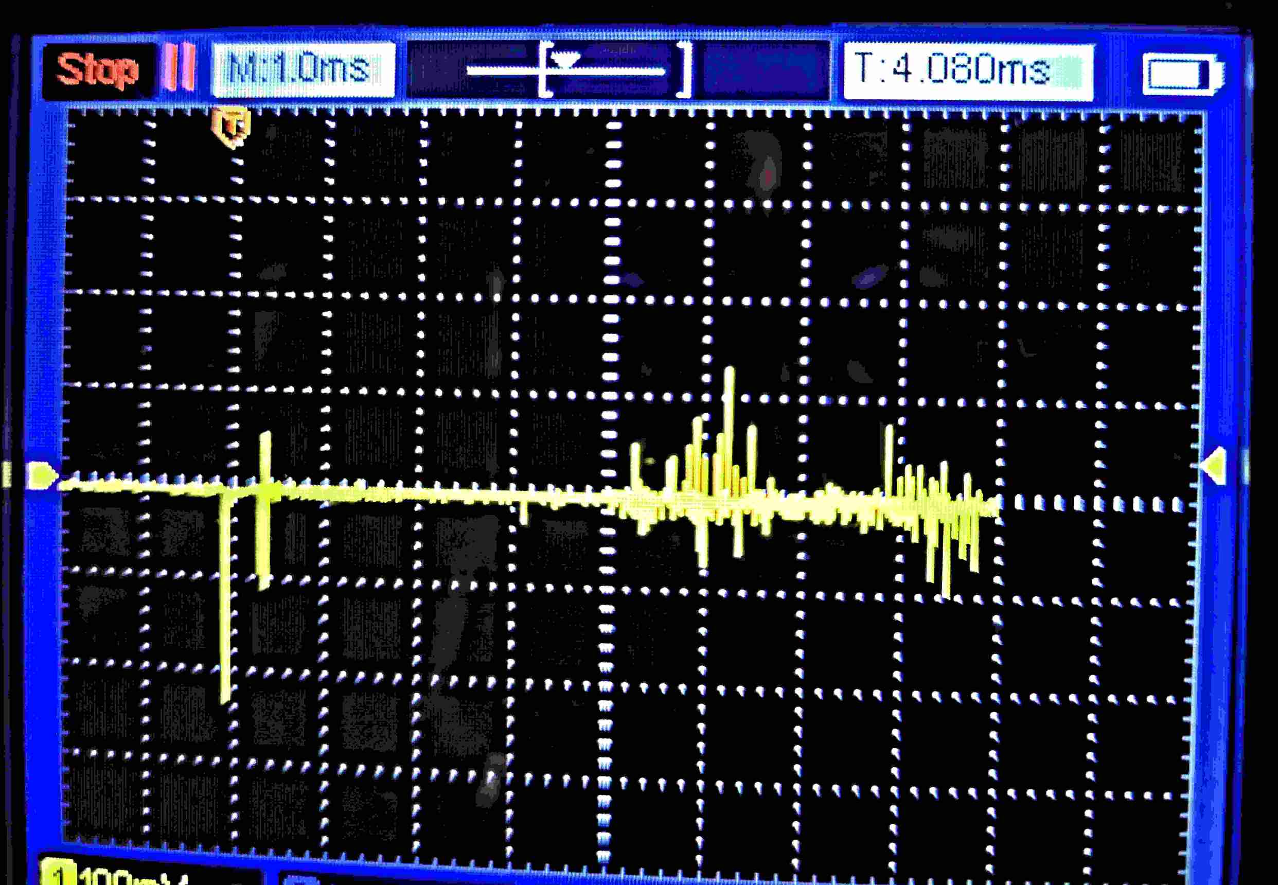

problém je že na této desce odešly všechny zvukové výstupy. Postupně nejdřív přední na sluchátka. Na zadním mám připojen zesilovač a nevím jestli by bylo možné aby zapnutí zesilovače mohlo poškodit audio výstup. Fungovalo to léta a teď umřel i zadní výstup.
Mírný impuls se na výstupu zesilovače objeví, tak nevím jestli jsem vstup PC odpálil tímto anebo to umřelo z jiných důvodů.
Mám objednanou novou desku a bojím se aby neodešla znovu.
Připínám záznam na výstupu zesilovače po zapnutí. Nějaké hemžení tam je, ale vše do úrovně cca 50 mV to by snad zvukový vstup nemuselo nabořit.
děkuji za vaše názory.

Díval ses, jak je na desce audio řešené? Jestli je tam dedikovaný brouk, tak by se měl dát vyměnit.

Přední (sluchátková) zdířka vypíná při zasunutí jacku zadní (zelenou) zdířku. Pokud se její stav zhoršil, může to být příčina.
Jinak se musíš přesvědčit o funkčnosti zesilovače jeho připojením k jinému zdroji signálu a ověřením, že na jeho vstupním konektoru (jacku) nejsou nežádoucí cizí napětí, která by mohla poškodit MB.

to masar: Měřil jsem oscilem na konektoru přímo na desce - mrtvo.

to masar: Měřil jsem oscilem na konektoru přímo na desce - mrtvo...
No o tom právě píšu, že to může mít na svědomí ten přední (sluchátkový) konektor.

to Masar: nemůže, protože na devítipinový konektor (15) na kterém jsem to měřil je připojen front panel.

měřil jsem to na odpojeném konektoru (jinak to ani nejde) na pinech out 1 a out 2. Proto přední konektor na to nemůže mít vliv. Je to výstup přímo z desky a na desce těžko něco naměřím.
Dnes by měla přijít deska, tudíž další bádání je zbytečné.
