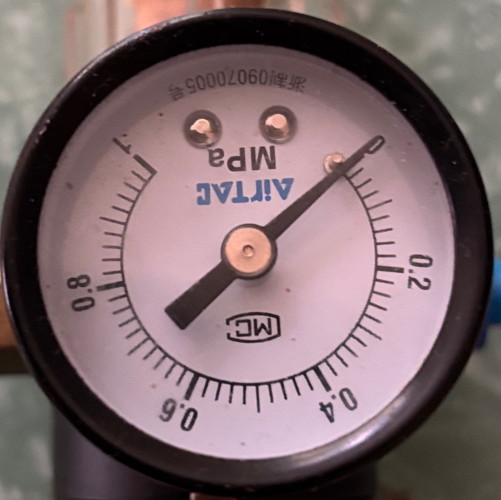

Jak sundat plechový rámeček nad sklíčkem manometru? Kruhový rámeček je nalisovaný na plechovém obalu, pod ním je sklo, stupnice a mechanismus manometru. Plech je dosti tenký, snadno se bortí, těžko ho upnout.

Je to nalisovaný a zapertlovaný, nic jinýho než hrubá síla Ti nezbude.
Můžeš to zkusit kousek po kousku rozpertlovat nebo odbrousit nebo upíchnout na soustruhu. Pak to musíš zajistit nějak jinak. Není lepší za 150Kč koupit novej manometr? Cool

Šlo by třeba do prkénka z tvrdého dřeva vysoustružit díru na průměr spodní části manometru, pak podélně rozříznout a pomocí takto vzniklé kleštiny upnout manometr do svěráku. A potom vypáčit proti kleštině střídavě ze stran kryt. Kdyby ve dřevě manometr dost nedržel, tak by mohlo pomoct nanesení kalafunového prášku. Úplně snadno to asi nepůjde, výrobce necítí potřebu takovou demontáž někomu umožnit. Proč to potřebuješ rozebrat?

Díky za tip, povedlo se. Potřeboval jsem v tom nastavit nulu (jiný exemplář).
