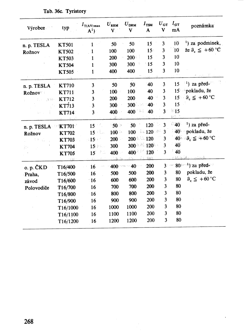

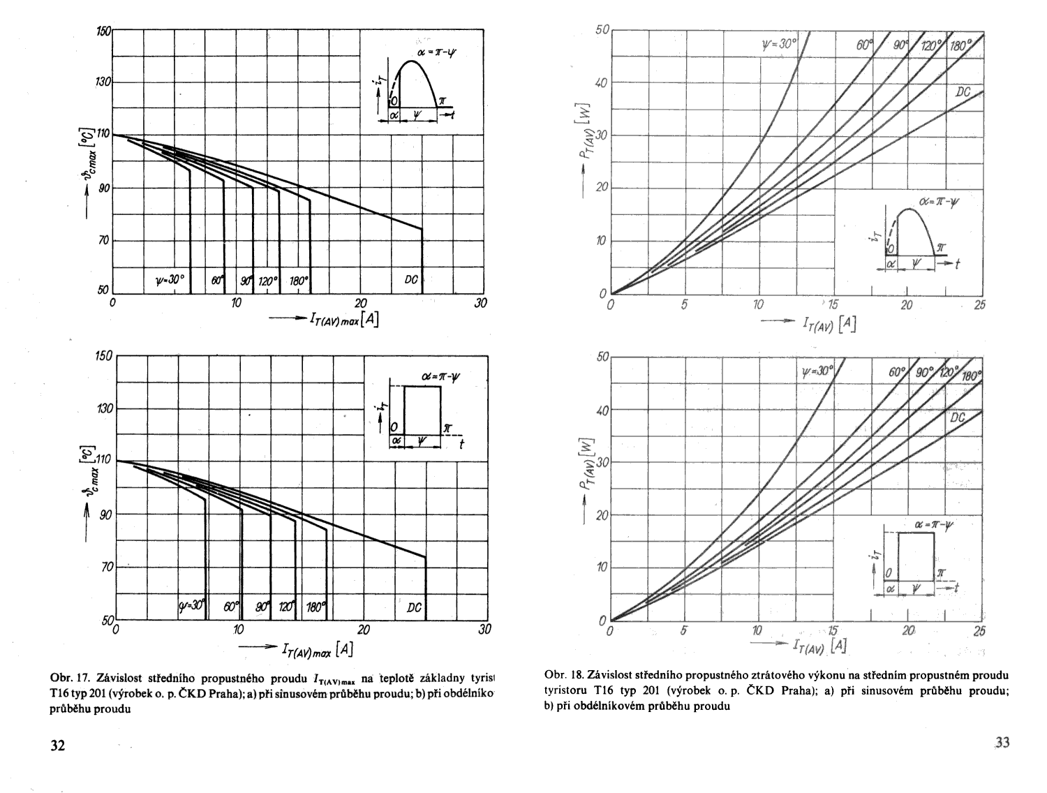

Tohle je výtah z knihy Praktická zapojení polovodičových diod a tyristorů.

masar: jo, ta mě taky napadla, dlouhá léta jsem ji vlastnil.
Jenže pak jsem ji zapůjčil jednomu člověku a už se mi nikdy nevrátila.
No a vidíš: měla to tam Wink
Když už jsi v tom: nechceš ji scanovat celou?

To masar: Díky!

Zvláštní, ty mý T16/200 na ty poslední nascanovaný stránce nejsou, začíná to až T16/400.
